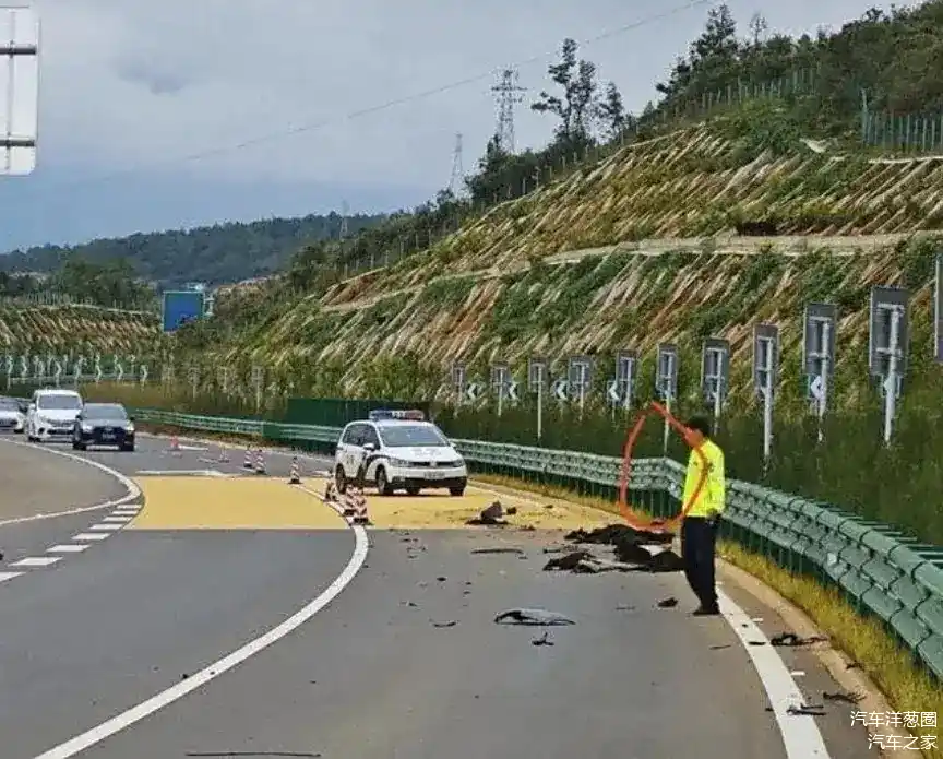

最近一段时间,一条某车型智驾高速撞羊的新闻,引起了不少人的关注。
根据事故描述,车主在高速公路上使用智驾功能时,遭遇到了横穿高速的羊群,但车辆却并没有触发紧急制动,导致车主受伤、车辆受损,另外还有11只羊被撞死。
事后,交警大队对这起事故的裁定是,车主因操作不当导致车辆与进入高速公路的动物相撞,应由车主本人承担全部责任。
虽然保险公司会给车主赔付损失,但智驾的表现显然无法说服大家,尤其前期被重点营销的AEB,为什么没有及时刹停车辆、发挥应有的作用呢?

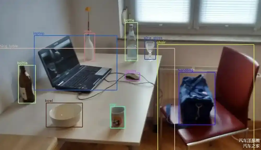

在智驾系统的工作流程中,感知是第一步,也是最重要的一步。智驾需要借助摄像头看到前方的障碍物,然后通过特征识别,确认障碍物的类型。
只有确认了障碍物的类型,智驾才能判断下一步干什么。比如前方是一个漂浮的塑料袋,智驾就会选择无视它;而如果是一堵墙,就会选择减速刹停。
那么羊呢?显然这种生物很少会出现上道路上,尤其是封闭的高速公路,所以智驾可能打一开始就识别不出这类障碍物的类型。
而即使智驾之前认识过羊,也是有可能认错或者认不出的,因为羊的品种和体型千奇百怪,哪怕是让人来认都有可能认错。

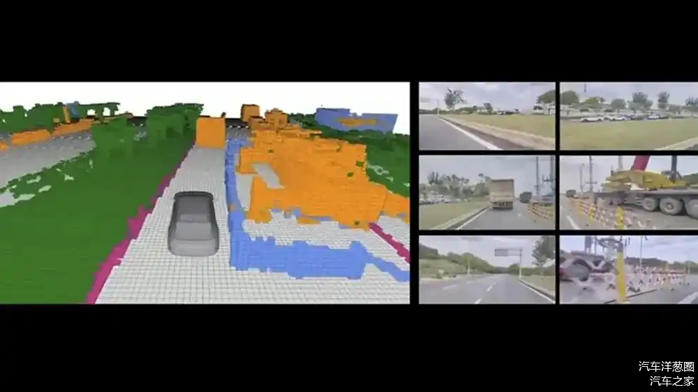

当然,为了绕过智驾必须“先识别障碍物类型,再进行规控”的逻辑怪圈,以特斯拉、小鹏、华为为代表的智驾企业,又推出了占据格栅技术。
它可以借助摄像头和激光雷达提供的数据,把看到的一切物体都用立体网格的方式呈现,这样就不需要纠结“障碍物是什么”了,只要确认“是不是障碍物”就行了。
