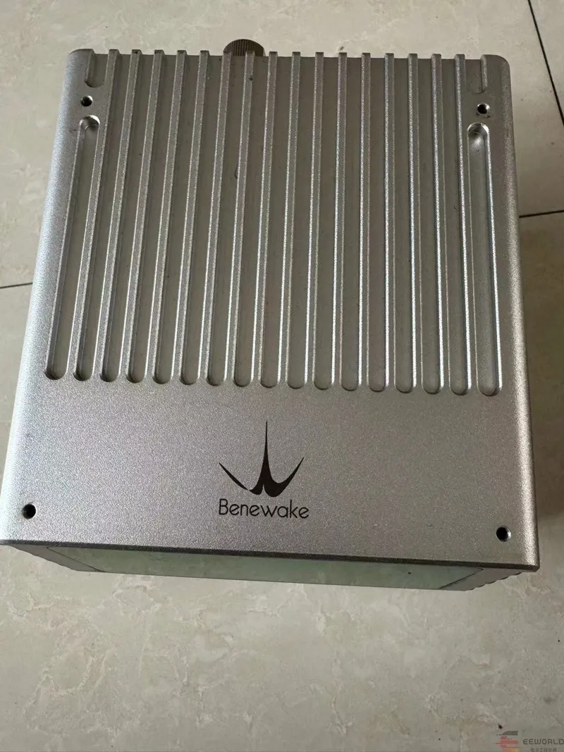

拿到拆品后,整个雷达为铝合金外壳,沉淀淀的,份量足,表面工艺处理非常好,摸上去不滑,但有圆润感,做了倒角处理。
1、顶面图,顶面有北醒的LOGO,没有带R,应该不是商标。上顶壳做了散热的鳍片,加大了散热面积。

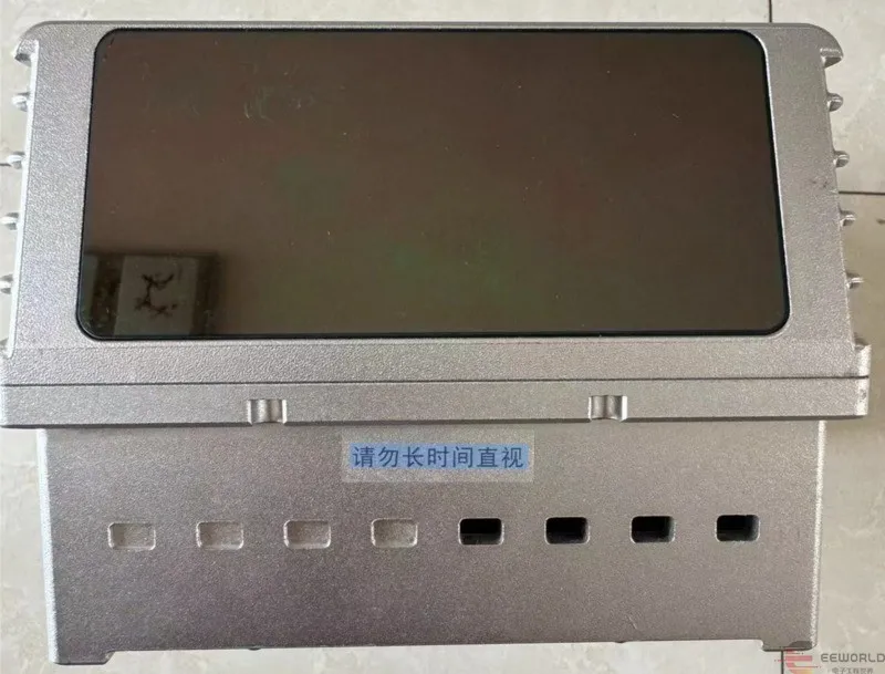

2、正面图,正上方是一个视窗窗中,应该是激活发射与接收的窗口。在显眼处注明了不能长时间直视的警示语。下面有几个方形的散热口。

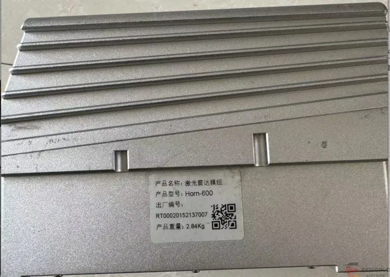

3、侧面,在侧面有一个产品标签,根据标签可以推断此模组为2015年出厂的激光雷达模组。

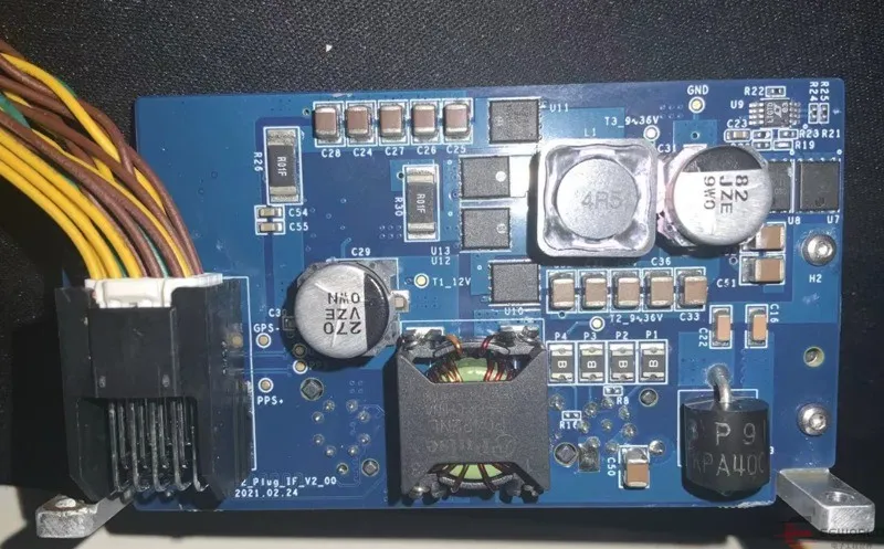

1、最先拆解出来的是电源与网络模块转接:
转接模块J1为8针的航空插头。转接J2为电源接头,

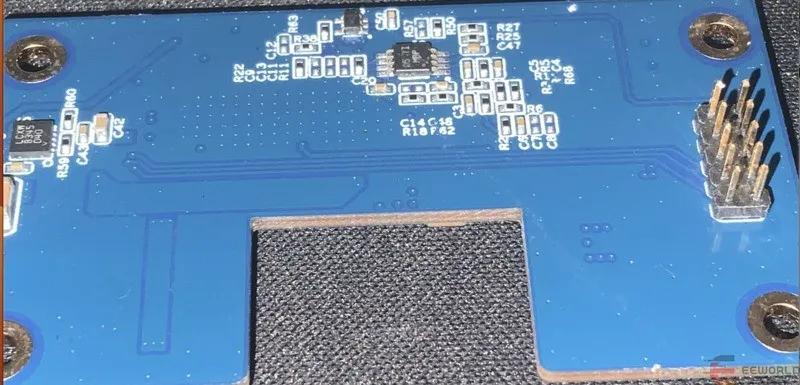

在正面,有一块LM5176 降压升压控制器, 是一款同步四开关降压升压 DC/DC 控制器,能够调节等于、高于或低于输入电压的输出电压。LM5176 工作在 4.2 V 至 55 V(60 V 绝大最大)的宽输入电压范围,支持各种各样的应用。LM5176 在降压和升压工作模式下均采用电流模式控制方式,以实现出色的负载和线路调节功能。开关频率由外部电阻器编程设置,或者与外部时钟信号同步。该器件还具有可编程软启动功能,并提供保护功能,包括逐周期电流限制功能、输入欠压锁定 (UVLO)、输出过压保护 (OVP) 和热关断。此外,LM5176 具有可选择平均输入或输出限流、可减少峰值 EMI 的可选扩频频谱,以及在持续过载条件下的可选打嗝模式保护。

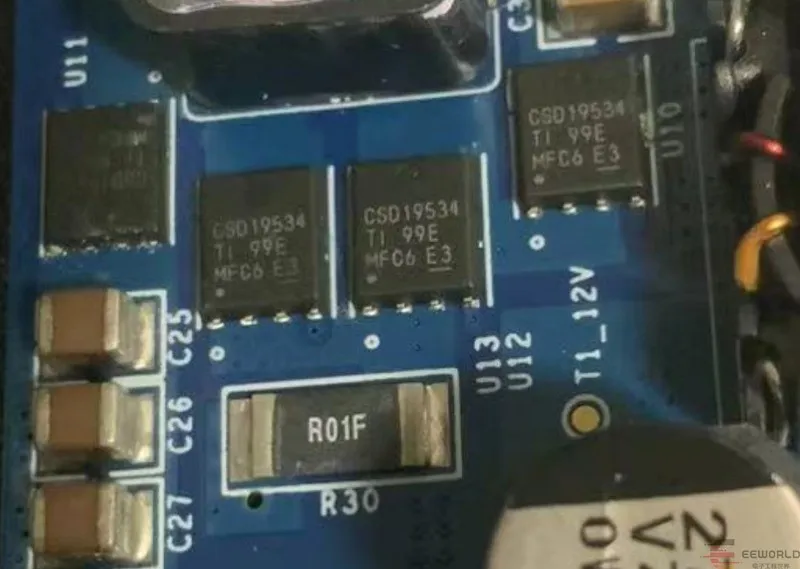

转接模块另一面,为与ML5176的周边电路,有一个较大的电感,和6颗MOS开关管,为德州仪器产的OCSD19534。参数为:100V,12.6mΩ,SON 5mm x 6mmNexFET™ 功率MOSFET。
在丝印中,标注了入输入电压为9—36V。背面有一个24Pin的插座,与模组的主板相连。
可以说这个电源模块堆料很猛。

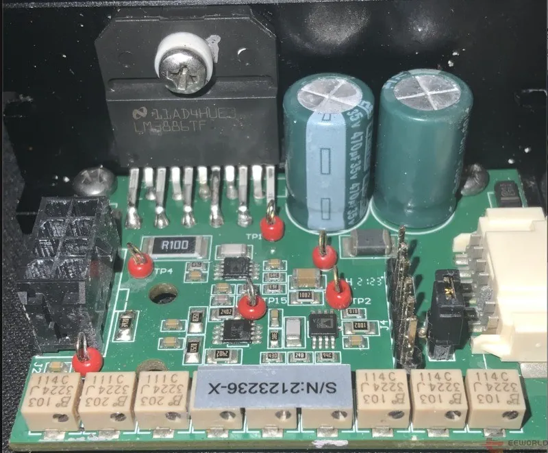

  这个模块的功放驱动为美国国半NS进口 LM3886TF 68W功放模块。
在背面的丝印上有BeiXing定制单轴驱动标注,有两块78L12A电源LDO稳压电源。其余的电模块为ADI的IC,丝印看不出模块型号。看功放的型号,这个电机的功率是非常大的。

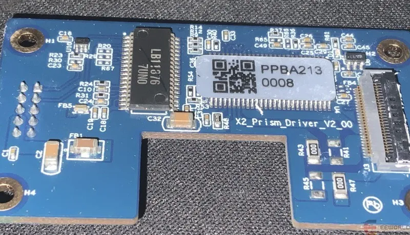

电机驱动模块2:
 撕开标签后的高清图:
背面图:
驱动IC为LB1876 + BD7763EFV无感电机驱动。

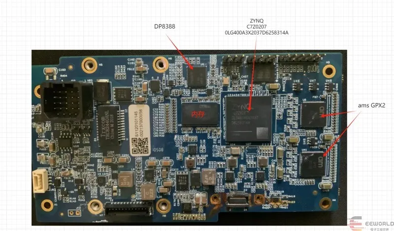

主控模块:
主控:Xilinx Zynq 7020,是一款基于Arm + FPGA,400 个引脚的 FBGA 封装。 处理器集成PS端双核ARMCortex-A9+PL端Artix-7架构28nm可编程逻辑资源。在当年可谓是一颗高端的芯片。价格不菲。
内存:的丝印为D9SHG,镁光的4G内存。
时间数字转换器:板载了两颗ams GPX2。
GPX2,在四个通道上提供高达10ps的分辨率,采样率高达1.5Ms/s。凭借高精度和高采样率,汽车、无人机和机器人中的光探测和测距(LIDAR)以及光学测距系统可以在宽视场范围内进行极其详细和精确的测距测量,从而使其能够执行准确的对象检测和避让。在虚拟和现实增强应用中,高采样率和高达1厘米的精度可实现实时3D图像。
这两颗芯片应该是处理两路激光时差处理的骨干。
网络:
网络收发为Ti的DP8388。
背面也满布,但是丝印太小。

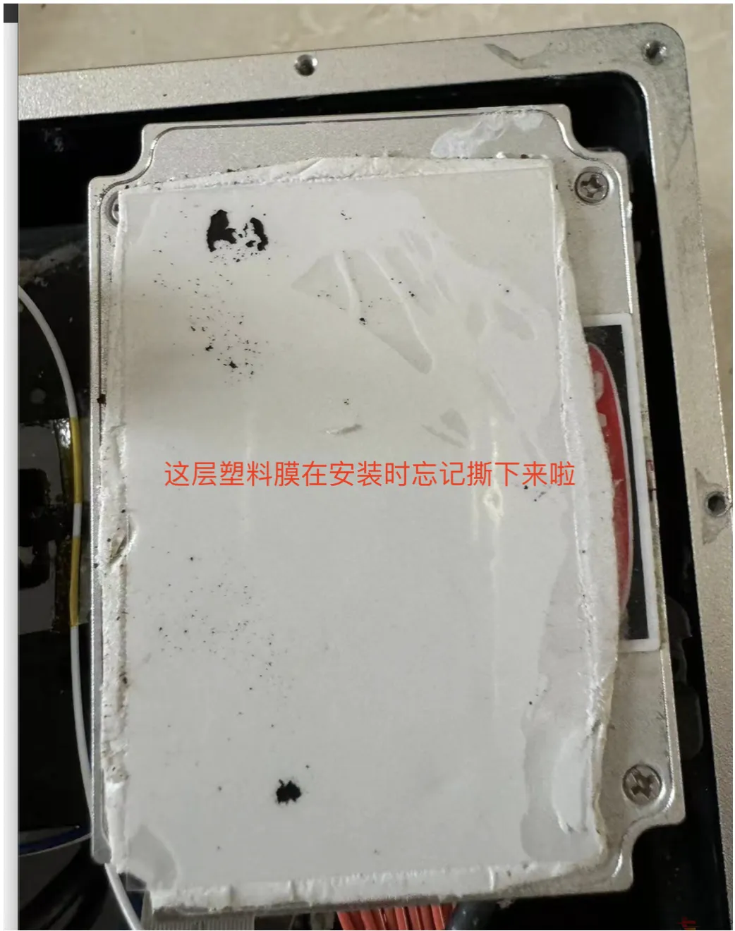

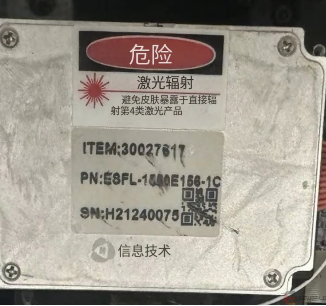

被一层膜整死的激光模块:

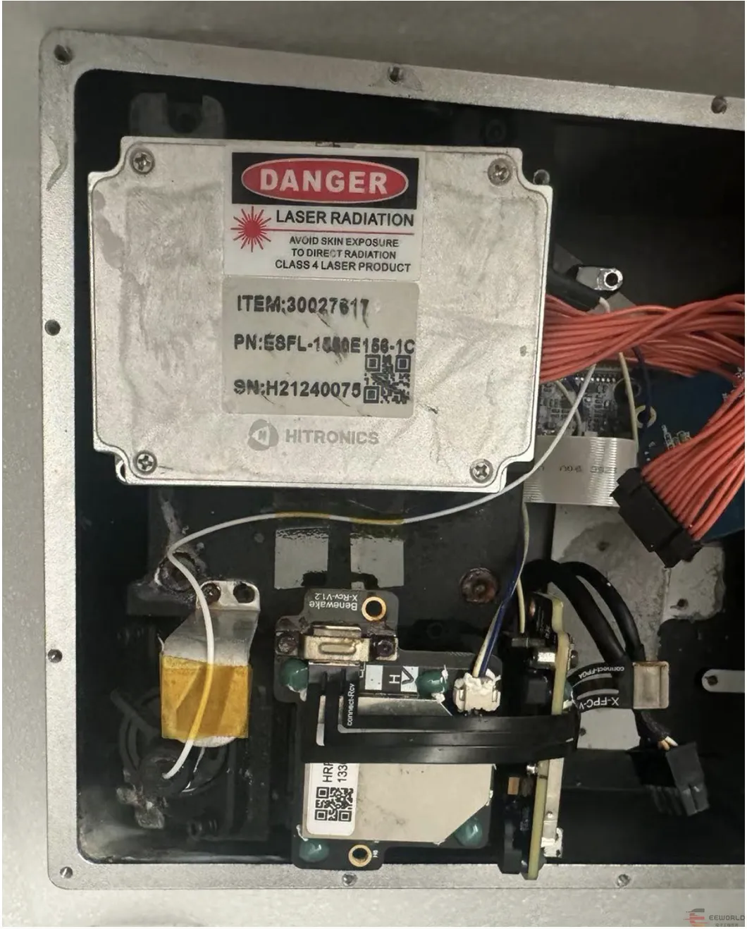

在右后方,也是整个模组的一个重要元件激光发射器,在前面我说到了这个产品的一个重要BUG也是在这个器件上面。友友们 请仔细看,这个导热硅胶的那层塑料模没有取下来。
我在以前也经常看到,CPU散热器上的的膜没有撕下来,轻则CPU跑不上分,重则烧毁,这个模块应该是一个发热大户,设计时选则在这里,他是考虑到要散热的。
去掉导热胶后,模组的标签非常清晰:
   翻译一下,最上面是警告。不能直接照在皮肤上面,会有烧伤的危险!
该模组为福建海创光电出厂的1550nm/1.5um 高功率脉冲光纤激光雷达光源模组。

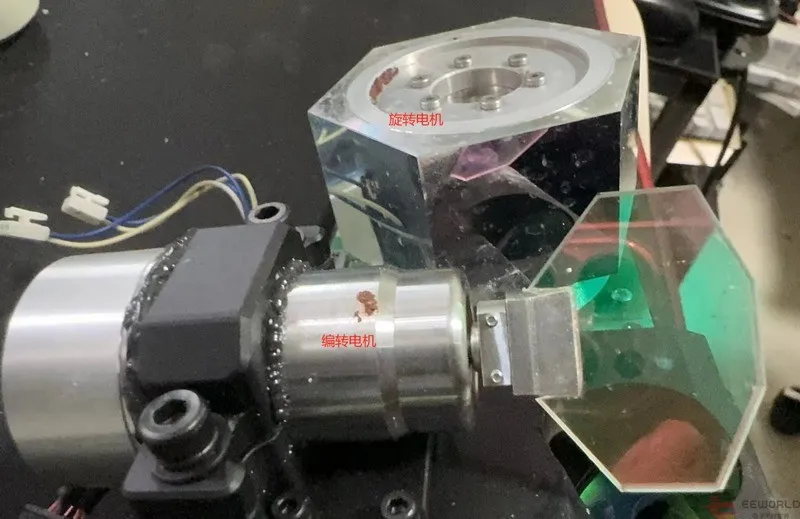

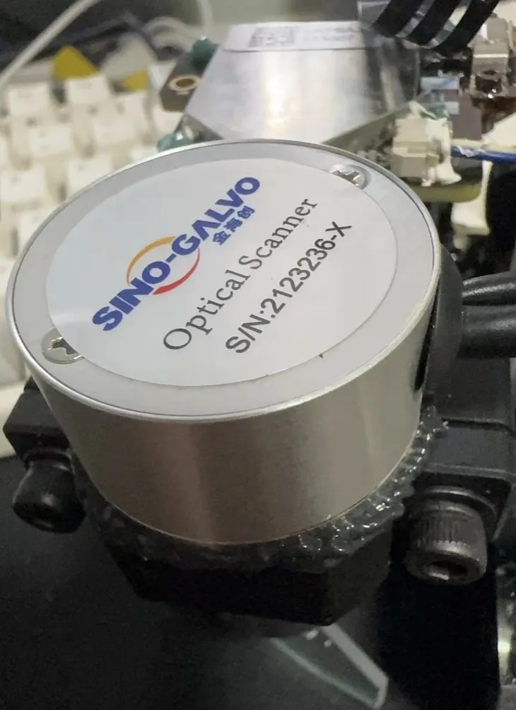

光学部分有两个电机,一个是偏转电机,对光源进行编转,将光源反射到旋转镜面发射到被测物体表面,又将接收到的光线反射到接收器中。
在网上找到了一个原理图如下:
编转镜为金海创的高速振镜
其振镜运行稳定性好、定位精度高、打标速度快、抗干扰能力强,综合性能强,具体特性如下:
■ 差分式光电传感器检测马达转子的位置,线性度好、漂移量小、分辨率和重复定位精度高。
■ 对10mm镜片进行负载设计,电机装配精度高、结构合理、静摩擦系数和零位偏移量小,确保系统良好的动态特性。
■ 驱动器具有位置和速度超前检测功能,大大提升整个系统的动态响应性能和扫描速度。
■ 设计有过载、过流和反接保护,使系统的运行更加可靠。
■ 整个系统采用电磁兼容优化设计,信噪比高、抗干扰能力强。
■ 解决了振镜电机温度漂移、信号干扰和零位漂移等常见问题。

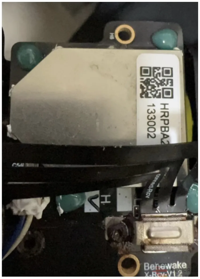

激光接收器:
模组上有两个激光接收传感器。
