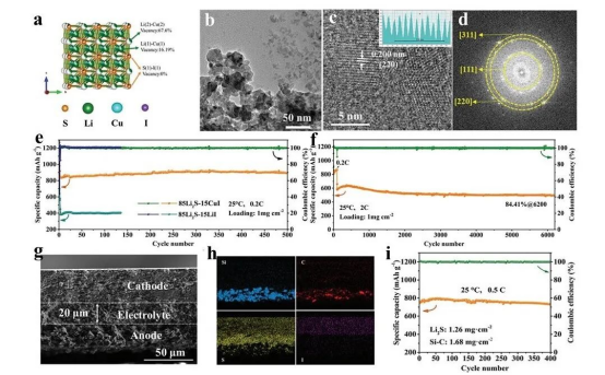

双掺杂硫化锂正极全固态电池的性能(图/中国科学院青岛能源所官微)
消息显示,研究组针对硫化锂正极全固态电池存在的导电性差和动力学缓慢的问题,提出了利用Cu+、I-离子共掺杂策略来提高硫化锂正极的导电性及反应活性。密度泛函理论(DFT)计算表明,Cu+、I-双离子共掺杂能够显著降低锂离子扩散能垒,促进锂离子扩散,从而提高双掺杂Li2S电池的电化学性能。XRD、SEM、Raman光谱、原位XPS等表征手段证明,Cu+和I-分别取代了Li2S中Li位点和S位点,进入硫化锂正极的晶格中形成了固溶体结构;Cu+作为氧化还原介质能够大大改善反应动力学,形成了锂离子传输的“高速通路”;I-掺杂能显著提高材料的电化学性能。
测试结果表明,同常规硫化锂正极相比,双掺杂硫化锂正极的锂离子扩散系数提高了5个数量级,电子电导率提高了2个数量级,从本征上解决了硫化锂正极的绝缘性问题。Cu+、I-双掺杂的协同作用共同提高了硫化锂正极的导电性及反应活性,显著提高了电池的容量、倍率及循环性能。在室温条件下,改性的硫化锂正极在0.02 C时显示出的高放电比容量是原始Li2S放电比容量的6.65倍。双掺杂硫化锂正极在0.2 C倍率下循环500次容量不衰减,在2 C高倍率下循环6200次后仍具有较高的容量保持率,显示出优异的循环稳定性。此外,与无锂负极(Si-C负极)组装全电池后,常温下0.05 C放电比容量高达1082.7 mAh g-1,0.5 C循环400次亦具有良好的容量保持率。
