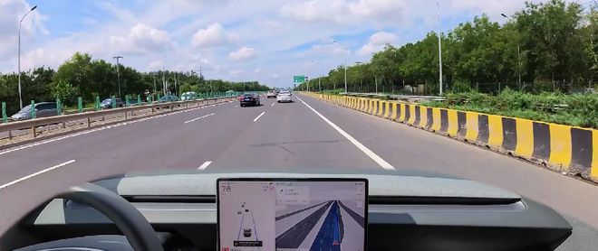

高速NOA较完善

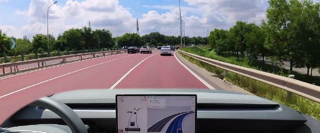

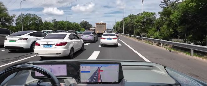

根据我们今年对于搭载NOA功能(当然有的品牌也称作NCA或者NGP),高速NOA(包含城市环路和城市快速路)基本上可以做到50公里复杂路段的极少次数接管甚至是零接管。同时,搭载或者开通高速NOA的品牌/车型也相对较多。
这主要在于高速、城市环路和城市快速路的路况相对简单,正常情况下没有自行车和行人参与。因此大幅降低了车辆智驾在决策层面的难度。在感知阶段,高速NOA也无需依赖多线束的雷达。降低了感知硬件、芯片和软件开发的成本。于是,也让配置了高速NOA车型的体验感差异更小。
比如,我们此前测试的搭载ADS基础版的智界S7 Pro版(无激光雷达)在高速上的NOA表现对比搭载ADS 3(参数丨图片).0且配置了192线激光雷达的享界S9,并无明显差异。

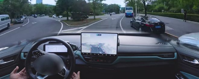

城市NOA体验感差异明显

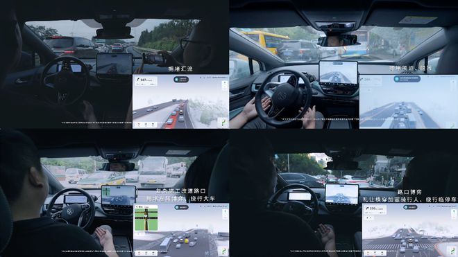

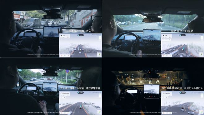

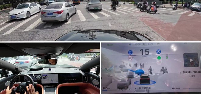

相比之下,不同车型的城市NOA表现则差异明显。比如,上述的智界S7 Pro版在城市路况只支持基础的LCC+ACC。而在可以使用城市NOA的车型里,依旧存在SR显示的路线错误、拥挤车道无法汇入、需要驾驶员接管变道等问题。考验的路况也集中在拥堵的主路出口、无保护右转、施工路段、匝道内其他车辆插队等。
在我们测试的北京市朝阳区望京地区附近路段,晚高峰时间段零接管的量产车暂时还没有出现。另一方面,环岛和掉头两种路段下,所有测试车型仍然需要接管。
唯一实现零接管的,是一辆搭载地平线SuperDrive的测试车型(还未量产上市)。在面对洒水车、无保护左右转、施工路段、无标线路段、环岛等高复杂路况的时候,虽然无法像老司机一样闲庭信步,但至少做到了安全、响应及时和动作丝滑。

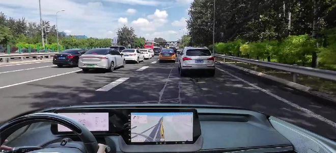

事实上,安全应该是任何一个智驾的基础。这也导致很多刚刚开通的城市智驾表现得过于谨慎,动作畏手畏脚,不敢及时变道。这无疑会影响智驾的通行效率。不过,根据我们的实测,智界S7、小鹏P7两款智驾比较成熟的车型,在相同时间段通行相同的高速道路的时候,通行时间相差不大。

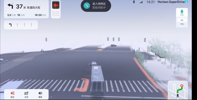

四是在SR部分为驾驶者提供信心。尽管SR并不能提升智驾系统在路口的博弈能力,拥堵车道的汇入能力,车辆的通行效率,但是SR是智驾和驾驶者之间最直观的沟通桥梁。设计出色的SR首先可以提升驾驶者读取信息时的愉悦程度,其次SR提供的信息与驾驶者看到的信息更加一致的话,会提升驾驶者对智驾的信任程度。
目前,体验感最好的SR界面依旧是来自地平线SuperDrive。待转的车道线,环岛,甚至行道树都可以进行呈现。
