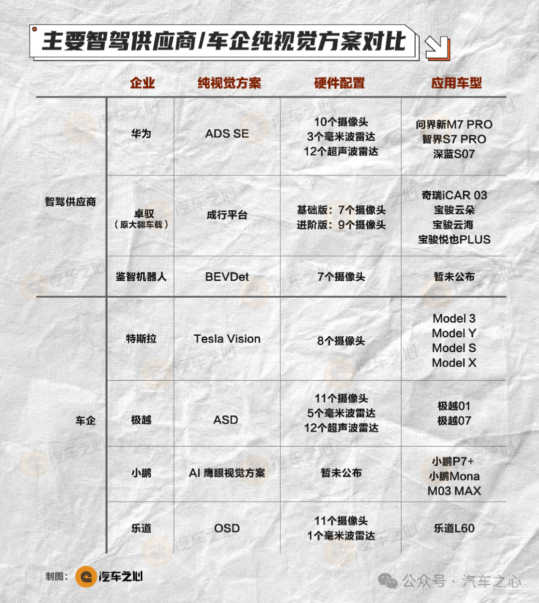

华为纯视觉方案的感知硬件配置为,10 个视觉感知高清摄像头,3 个毫米波雷达及 12 个超声波雷达,已在问界 M7 Pro、智界 S7 Pro、深蓝 S07 车型上量产上车。
极越纯视觉方案也类似,包含 11 个高清摄像头、5 个毫米波雷达以及 12 个超声波雷达,极越 01、极越 07 都搭载了这套硬件配置。

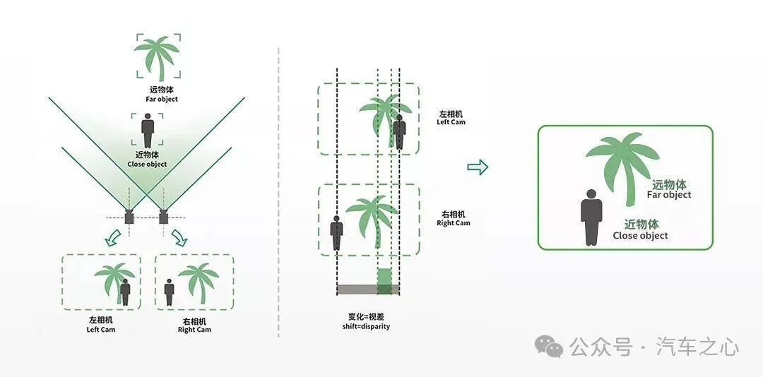

双目摄像头的原理在于,模仿生物左右眼的立体感知逻辑,利用两个摄像头的视觉差异进行测算,获得障碍物的距离感知以及识别能力。这可以直接解决非标障碍物「先识别再检测」的问题。
纯视觉路线,卷土重来了?
但这种方式也天然存在一些弊病,包括多传感器融合处理后语义理解问题、弱纹理、重复纹理场景时差匹配精度问题等。
卓驭、鉴智机器人的思路都是引入 AI 算法校正,双方打造的双目立体视觉产品,不仅降低了语义处理复杂度,得到更精确的 3D 视觉结果,并且支撑信息描述的点云,比激光雷达获得的更加稠密。
目前,卓驭纯视觉方案的配置为 7/9 个摄像头,包括一对前视惯导立体双目摄像头、一对侧视单目摄像头 (进阶版配置、基础版无)、一个后视单目摄像头、四个环视鱼眼摄像头。
这套方案已经在奇瑞 iCAR 03、宝骏云朵、宝骏云海、宝骏悦也 PLUS 上量产上车。
鉴智机器人的 AI 双目纯视觉方案,配置了 7 颗摄像头,已获得国内头部车企标杆车型的 40 万套量产定点。

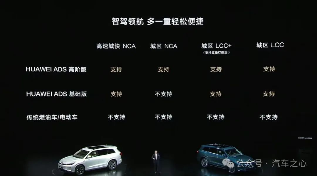

正如华为把「去激光雷达」的行为放置在 ADS 的基础智驾版本中,基础与高阶的最大分水岭是,不支持城区 NCA。

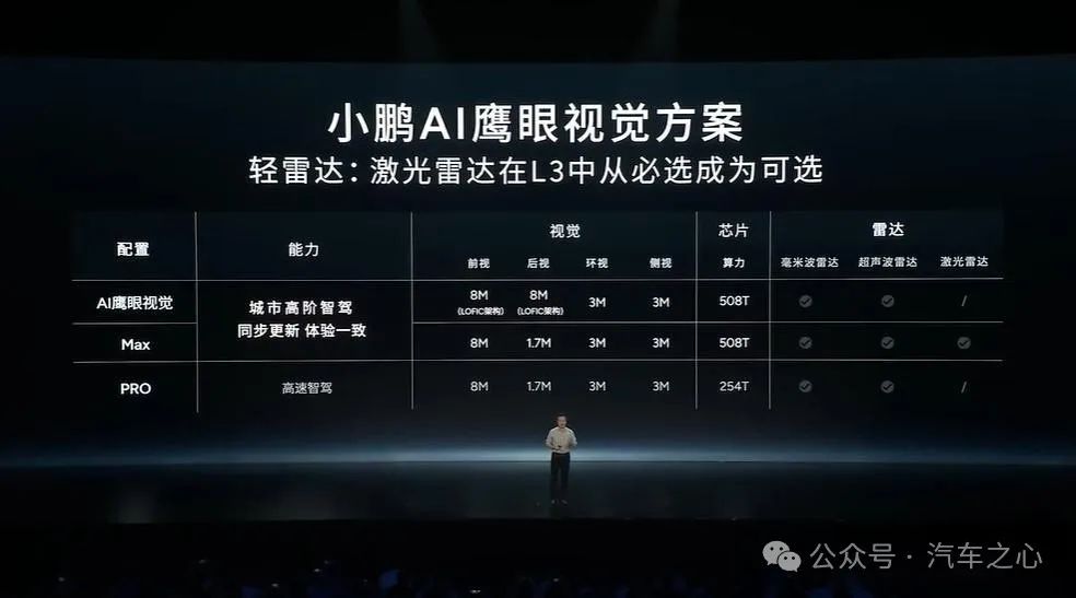

尤其是小鹏,十周年发布会上,小鹏公布了 AI 鹰眼视觉方案,透露出的信息点是:
  • 支持 L3 级智驾
  • 激光雷达从必选变为可选
  • 与激光雷达版同步更新,99.99% 体验一致
  • 实时感知距离比上一代提升 1.25 倍,识别速度提升 40%,网络规模提升 125%
虽然小鹏并未公布感知硬件配置情况,但可以确定 AI 鹰眼视觉方案制胜的关键点在于 LOFIC 架构摄像头。
纯视觉路线,卷土重来了?
在小鹏的官方描述中,这是行业首个单像素 LOFIC 架构,可以看得更准、更清、更远,无惧暗光、逆光和大光差。
这套方案将率先搭载在今年四季度上市的小鹏 P7+上。
