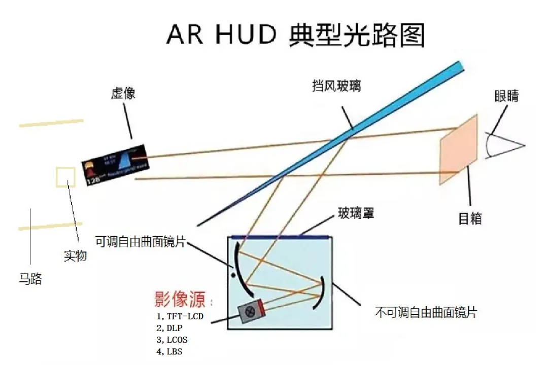

近年来,新能源汽车市场蓬勃发展,各大车企的新能源车型销量急剧增长。智能化配置成为了这些车型的核心卖点,尤其是抬头显示(HUD)技术,逐渐成为主机厂的重要关注点,并开始大量应用于量产车型中。
从奔驰EQS、大众ID.系列到今年新发布的红旗E-HS7、北汽极狐αS5等,配备增强显示AR-HUD的车型主要集中在新能源车领域,而蔚来、理想等造车新势力更是普遍采用HUD产品。
随着汽车行业降本趋势的加剧,HUD行业也展现出了一些新的发展方向。
1. LCOS投影方案引人关注,LBS方案初步崭露头角
华为的LCOS方案在问界M7/M9车型中的应用,使得该方案的AR-HUD产品出货量迅速增长。尽管LCOS目前成本较高,但由于没有DLP的专利风险,已开始在一些旗舰车型中得到积极推进。多家企业,如水晶光电、华阳集团等,已展示了LCOS样机,进一步推动了这一技术的发展。
同时,LBS激光投影技术也开始崭露头角。MEMS Mirror LBS技术以其高效率、高对比度和灵活的投影能力,为车载显示领域带来了广阔的应用前景。随着技术的进步,LBS技术有望在未来成为HUD行业的主流解决方案之一。

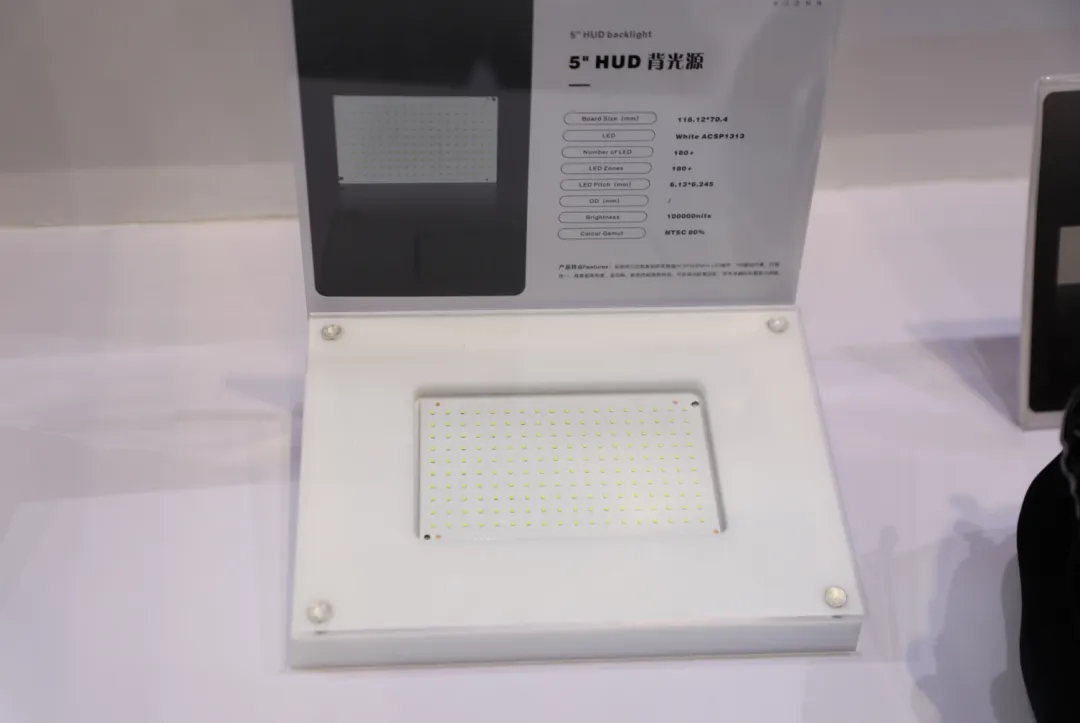

2. TFT LCD成本继续下降,Mini LED背光应用受关注
HUD的投影方式中,TFT-LCD方案以超过60%的市场份额成为主导,预计在整体降本趋势下,TFT-LCD的成本还会进一步降低。此外,随着显示效果需求的提升,Mini LED背光开始受到关注,有望在TFT方案中得到更多应用。
华引芯独家自研车规级ACSP白光Mini LED器件,通过180+LED,可产生10W nits的亮度

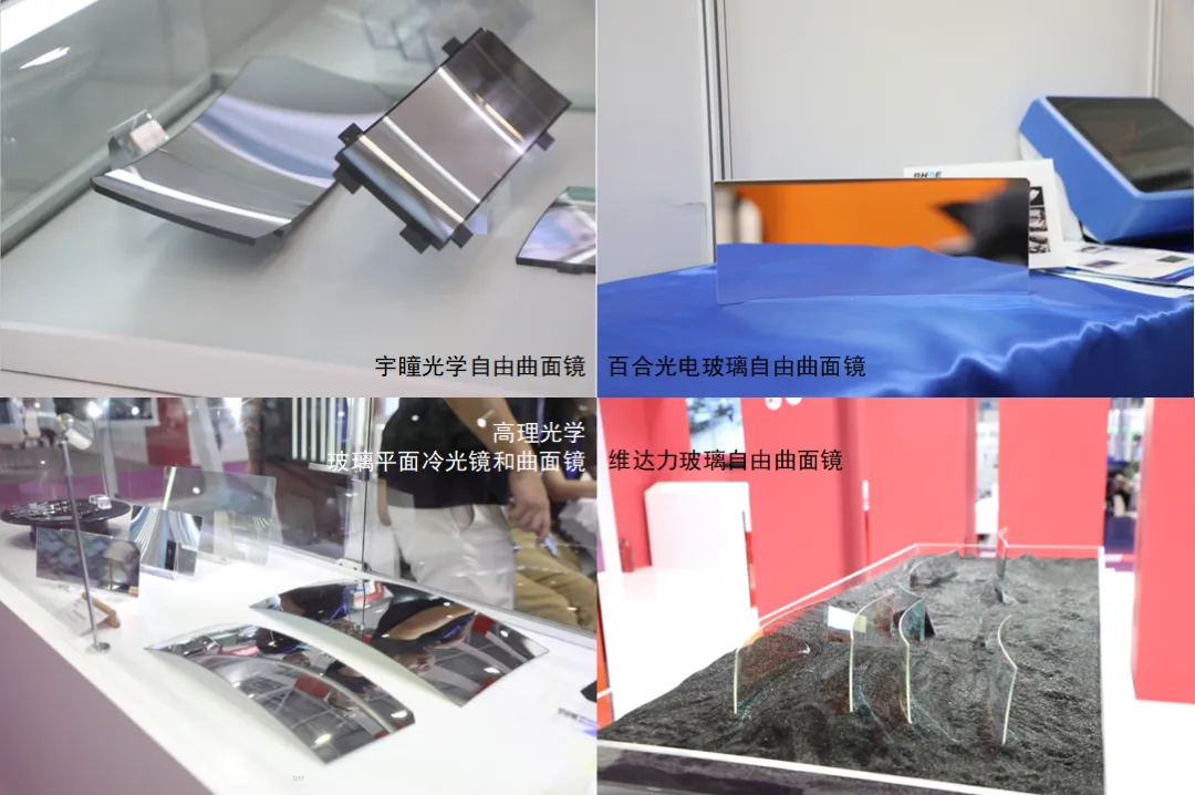

3. 注塑方案占主导,3D玻璃厂商进军自由曲面镜
随着AR-HUD的发展,自由曲面镜成为关键组件。康宁的玻璃自由曲面在现代艾尼氪5上已得到应用,而国内厂商如宇瞳光学、百合光电等也纷纷推出自家产品。然而,注塑方案依旧在大批量生产中占据优势,尤其是在成本和一致性方面。
康宁的玻璃自由曲面

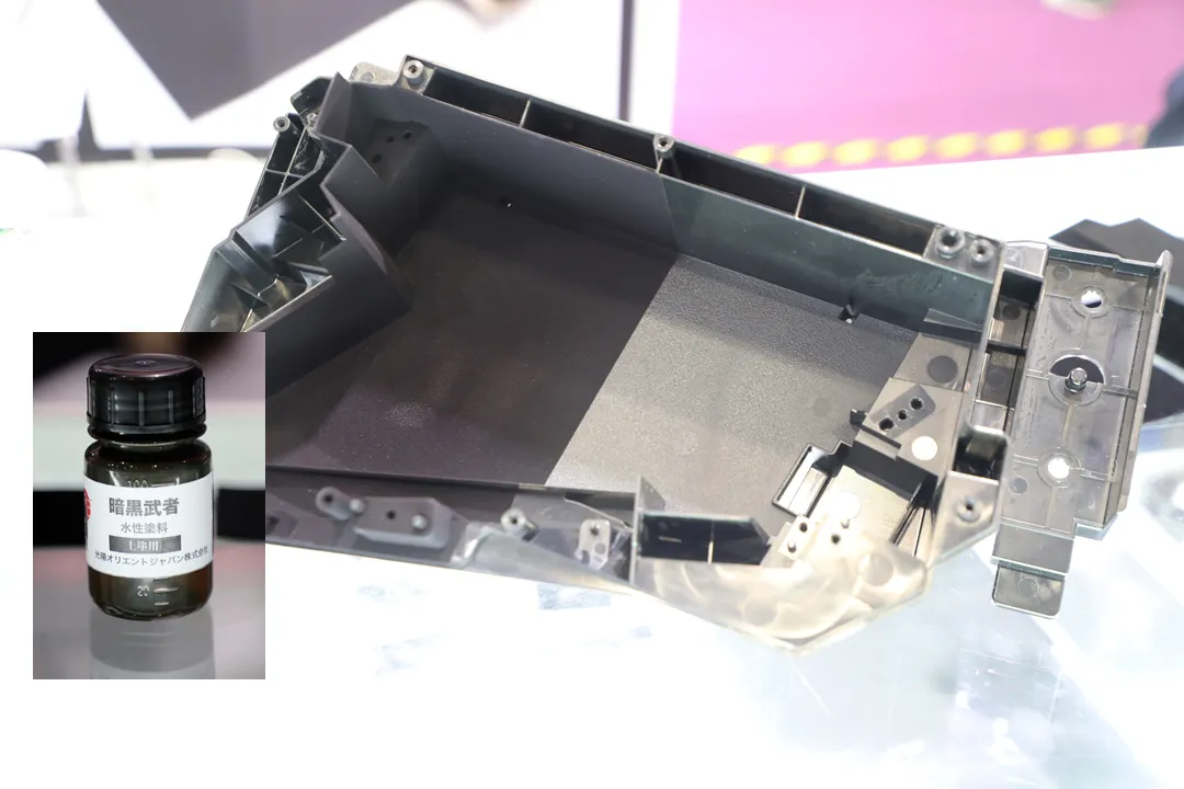

5. 消光漆VS植绒布,国产厂商崛起
为了减少HUD腔体内部的杂散光,现有产品主要采用植绒布吸光,但部分企业已开始尝试使用消光涂层,如深圳稀导技术有限公司的稀光墨。消光涂层相比植绒布有着更好的吸光效果,且不易失效,具有更高的稳定性和可靠性。

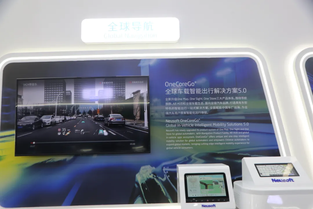

6. 积极完善AR实景导航效果,提升使用体验
AR-HUD的实景导航还需进一步优化,特别是ADAS信号收集与显示之间的延迟问题。各大厂商正通过算法优化和防抖技术,提升导航的准确性和用户体验。
摄于北京车展东软集团展

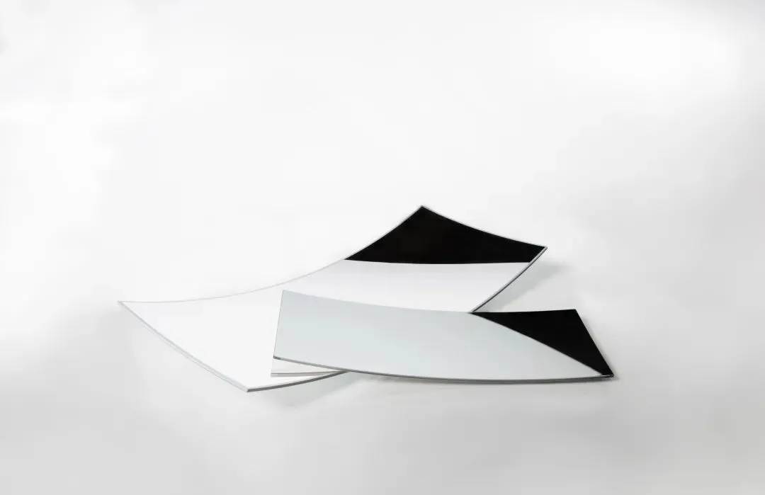

7. 全景PHUD投影受关注,各大厂商积极布局
宝马在去年的CES展会上首次提出了“BMW Panoramic Vision”的概念,开启了全景HUD(P-HUD)的发展方向。这种新型HUD产品通过挡风玻璃底部的全覆盖显示信息,提供更清晰、稳定的显示效果。多家企业已开始研发P-HUD产品,未来有望在新车型上实现量产。
