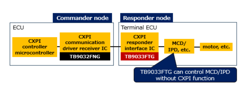

此外,东芝还在开发一款汽车CXPI通信驱动接收器IC“TB9032FNG”,其可通过外部引脚在指挥节点和响应节点之间切换。
image.png?imageView2/2/w/1000
CXPI网络配置参考

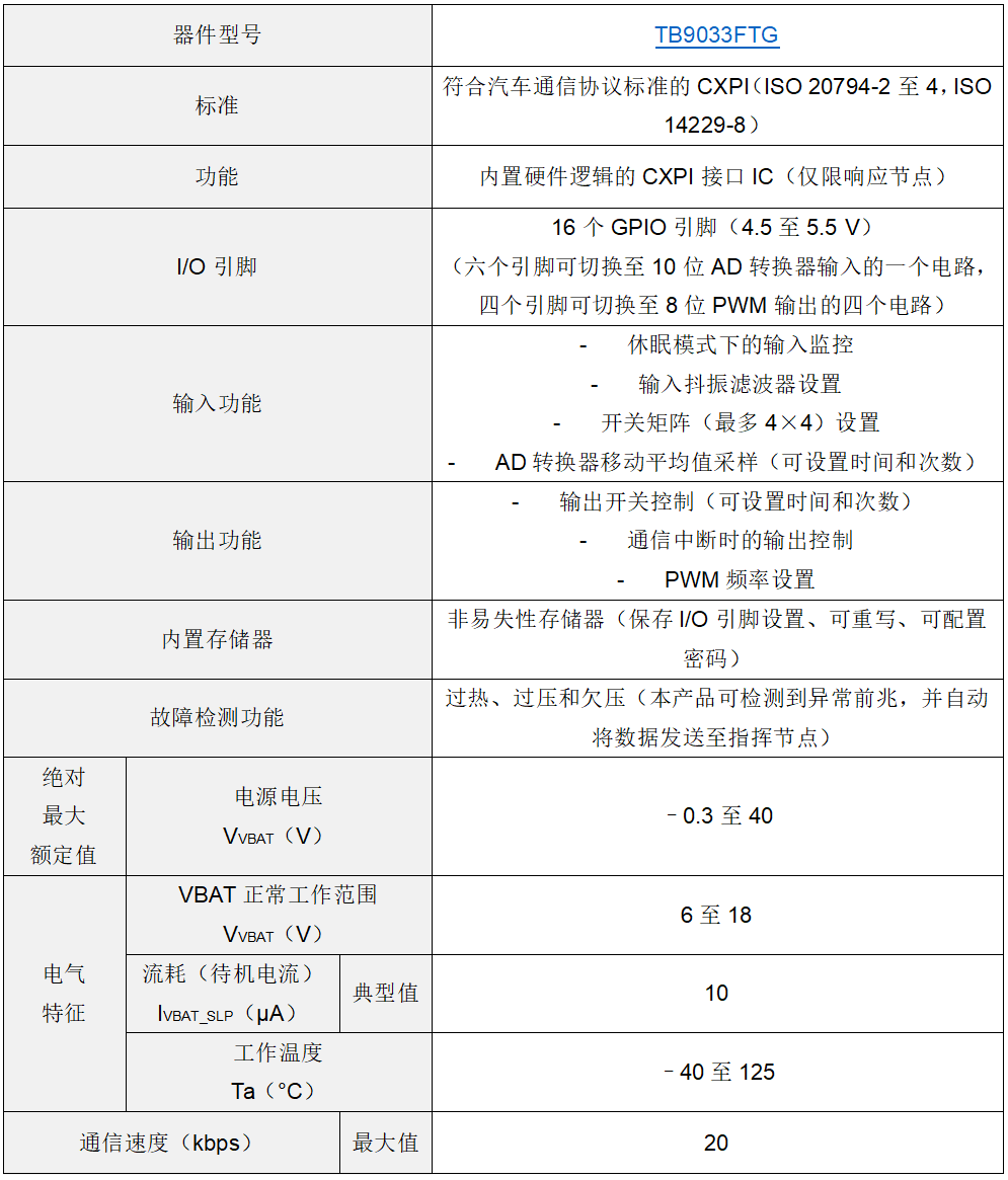

  • 主要规格:
(除非另有说明,Ta=–40至125 °C)
image.png?imageView2/2/w/1000image.png?imageView2/2/w/1000
