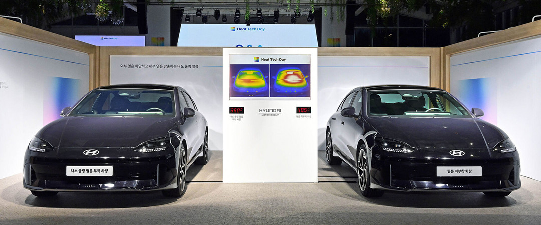

现代汽车高温技术日活动(图片来源:现代汽车集团)

该款纳米冷却薄膜能够将座舱内的温度降低多达10摄氏度,确保即便车辆长时间暴露于阳光直射之下,车内仍能保持凉爽。与传统的车窗着色膜不同,该款纳米冷却薄膜不仅可以阻挡车外的热量,还可以散发车内的热量。
在该场活动上,现代采用了两辆现代Ioniq 6测试车,以展示该款冷却薄膜的效能。测试结果显示,配备了该款纳米冷却薄膜的车型与没有配备该膜的车型相比,温差高达12.5摄氏度。该薄膜由三层材料组成,其中两层可以反射近红外太阳辐射,一层可散发车内热量。此外,其还能够与现有的车窗着色膜结合使用,且不会让车玻璃变暗。
