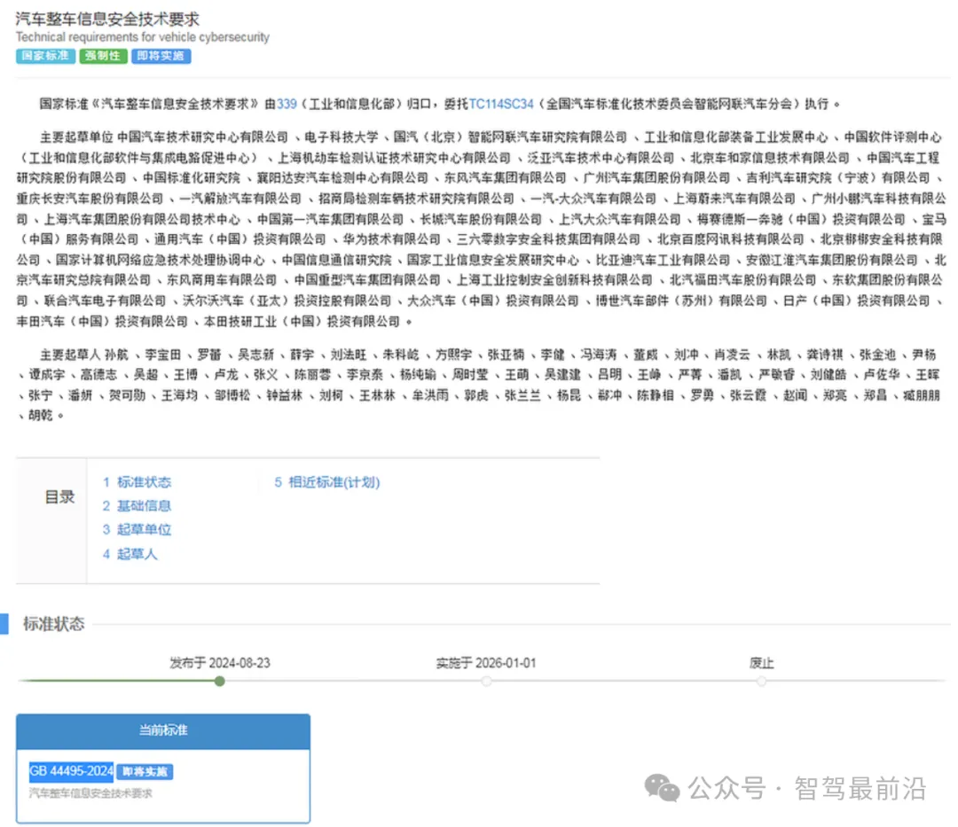

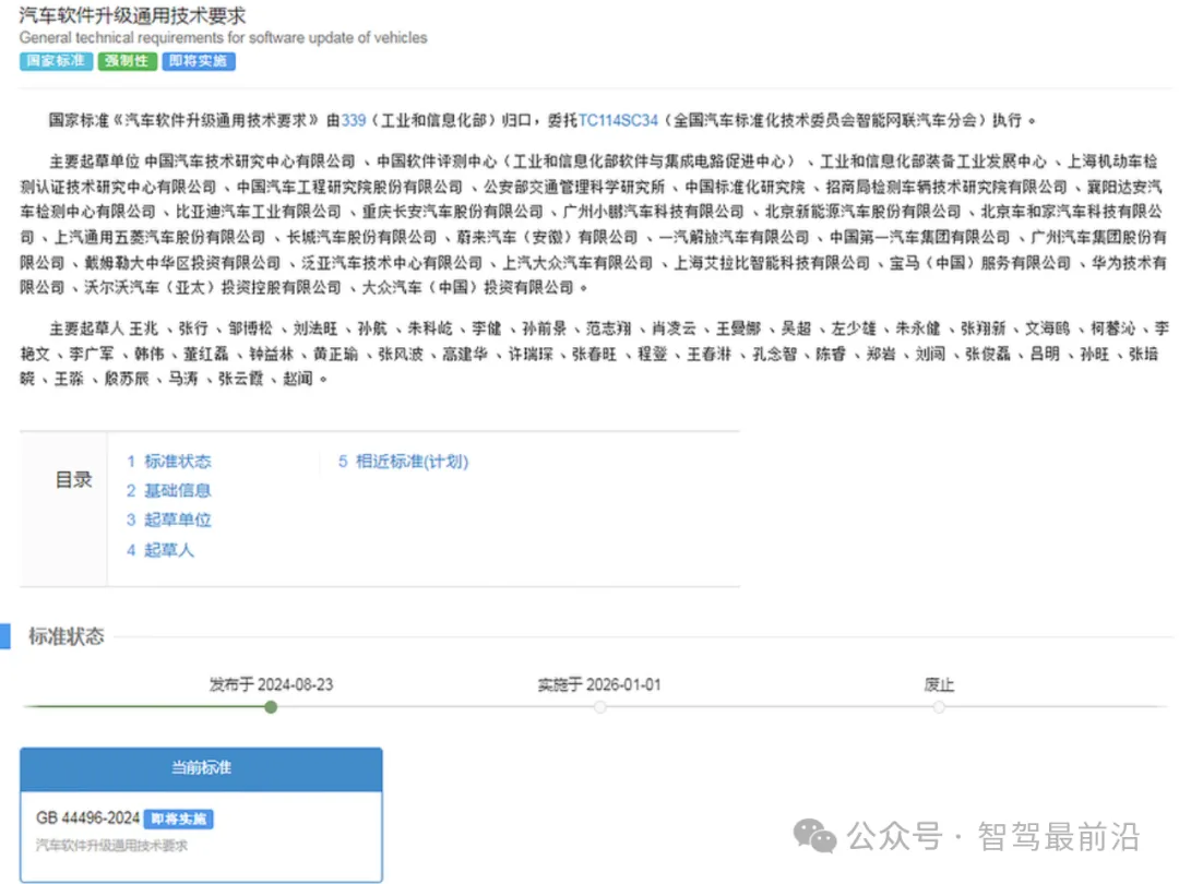

其中《汽车整车信息安全技术要求》(GB 44495-2024)和《汽车软件升级通用技术要求》(GB 44496-2024)已于2024年8月23日发布,并将于2026年1月1日起正式实施。这两项标准均由中华人民共和国工业和信息化部提出并归口,委托全国汽车标准化技术委员会智能网联汽车分会执行。

1  《汽车整车信息安全技术要求》
《汽车整车信息安全技术要求》规定了汽车信息安全管理体系要求、车辆信息安全一般要求、车辆信息安全技术要求、审核评估及测试验证方法。围绕汽车信息安全管理体系要求、汽车信息安全一般要求、车辆外部连接安全要求、车辆通信安全要求、车辆软件升级安全要求、车辆数据代码安全要求、审核评估及测试方法、车辆型式的变更和扩展等展开,旨在全面提升车辆的信息安全防护水平,保护车辆及其使用者免受各种网络攻击和信息安全威胁。
2  《汽车软件升级通用技术要求》
《汽车软件升级通用技术要求》规定了汽车软件升级的管理体系要求、车辆要求、试验方法、车辆型式的变更和扩展、说明书,围绕软件升级管理体系要求、车辆要求、实验方法、车辆型式的变更和扩展等展开,旨在规范车辆软件升级的流程和管理,确保升级过程的安全性和可靠性。
