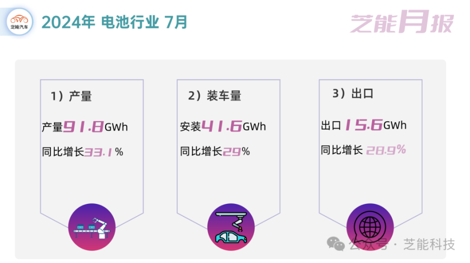

7月份数据概况

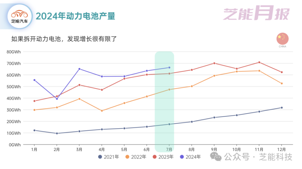

2024年7月,中国动力电池及其他电池的总产量达到91.8GWh,环比增长8.6%,同比增长33.1%。年初至今的累计产量为521.8GWh,同比增长36.2%,增长主要受新能源汽车市场需求激增的推动,在新能源汽车政策支持和技术进步的双重驱动下。

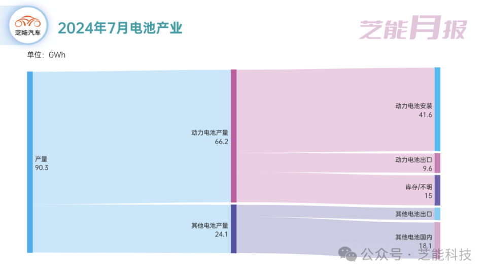

7月,电池总销量为86.3GWh,环比下降6.4%,同比增长49.9%。动力电池的销量为62.2GWh,环比下降10.3%,同比增长19.0%。动力电池在总销量中的占比已经降低到了72.1%,环比下降了3.1个百分点。
与此相比,其他电池的销量则表现出极为强劲的增长,7月销量为24.1GWh,环比增长5.3%,同比增长351.9%。
这表明,除了传统的动力电池,其他电池类型的市场需求也在迅速增加,特别是储能和消费电子领域的应用增长。

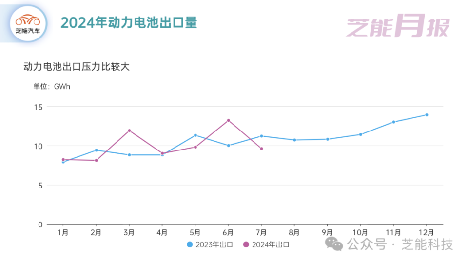

7月,中国电池出口总量为15.6GWh,环比下降15.5%,同比增长28.9%。
● 动力电池出口量为9.6GWh,环比下降27.2%,同比下降13.1%。动力电池出口占总出口量的61.5%,但其占比相较上月下降了10.0个百分点,随着欧洲和美国的纯电发展陷入停滞,国际市场对中国动力电池的需求可能正在经历调整,特别是当前比较敏感的阶段。
● 相比之下,其他电池的出口量则增长显著,7月达到6.0GWh,环比增长13.9%,同比增长471.6%,随着储能的路线确定,可再生能源和储能系统领域对中国的电池有需求。

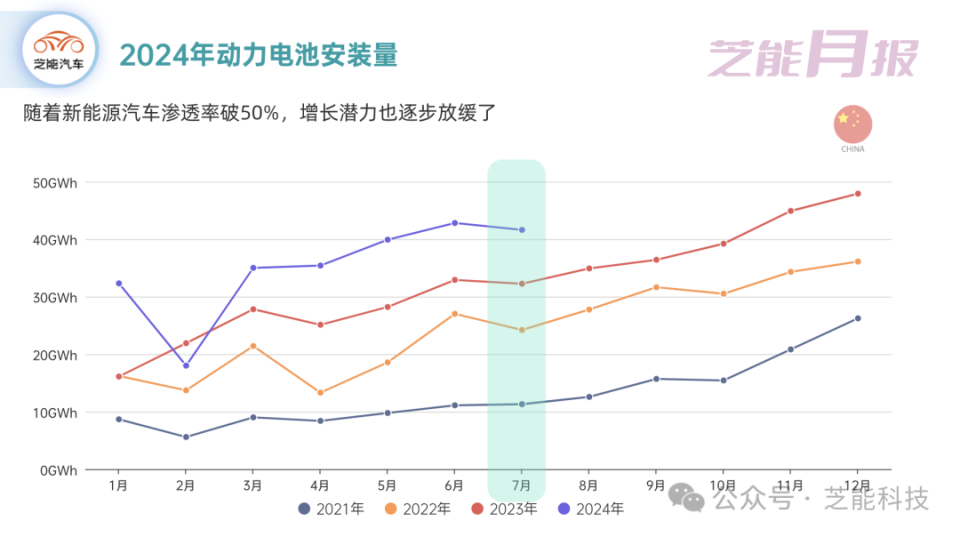

7月,中国动力电池的装车量为41.6GWh,环比下降2.9%,同比增长29.0%。
● 三元电池的装车量为11.4GWh,占总装车量的27.3%,环比增长2.3%,同比增长7.5%。
● 磷酸铁锂电池的装车量为30.1GWh,占总装车量的72.5%,环比下降4.8%,同比增长39.2%,磷酸铁锂电池在市场中占据主导地位。

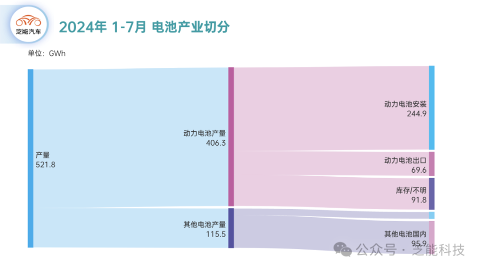

● 1-7月,动力和其他电池累计产量为521.8GWh,累计同比增长36.2%。
● 1-7月,动力和其他电池累计销量为488.9GWh,累计同比增长41.9%。
◎ 动力电池累计销量为380.3GWh,累计同比增长25.3%,占总累计销量77.8%,与去年同期相比,占比下降1.2个百分点;
◎ 其他电池累计销量为108.6GWh,累计同比增长165.3%,占总累计销量的22.2%。
● 1-7月,动力和其他电池累计出口达89.2GWh,累计同比增长28.9%,合计累计出口占前7月累计销量18.3%。
◎ 动力电池累计出口量为69.6GWh,累计同比增长5.2%,占合计累计出口量的78.0%,和上月累计量相比,动力电池占比下降3.5个百分点;
◎ 其他电池累计出口量为19.6GWh,累计同比增长153.7%,占合计累计出口量的22.0%。
● 从累计数据来看,2024年1-7月,中国动力电池的累计装车量为244.9GWh,同比增长32.8%。
◎ 三元电池和磷酸铁锂电池的累计装车量分别为73.6GWh和171.1GWh。三元电池的市场份额约为30.1%,磷酸铁锂电池的市场份额为69.9%。
