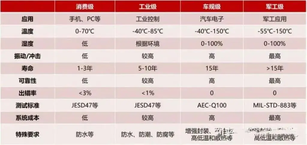

通俗来讲,车规级电子元件按照应用场景,通常可以分为消费级、工业级、车规级和军工级四个等级,其要求依次为军工>车规>工业>消费。

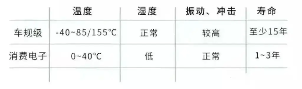

汽车电子元件对外部工作环境,如温度、湿度、发霉、粉尘、水及有害气体侵蚀等的要求,根据不同安装位置等有不同需求,但一般都大于消费级。
以瑞萨车规级芯片的要求为例:要求芯片能够在环境温度-40℃~75℃,湿度95%,15~25KV的静电环境下能够正常工作,并且还要要求有20年的保质期,保质期内不许坏,产品不良率在100万分之一以下,几乎为0。
除环境外,汽车电子在可靠性和一致性上的要求一般也大于工业级。
其测试条件比消费级、工业级电子元器件更加规范严苛,苛刻的车规级标准可以确保由大量的ECU和上万个电子元器件构成的汽车在使用过程具有长生命周期和高可靠性。

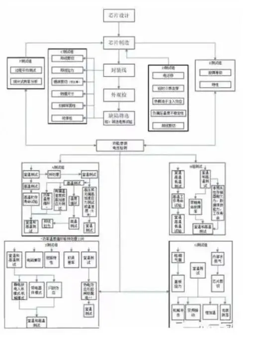

车规的验证
车厂的工作中,难免会使用到一些没有 AEC Q100/200 认证的电子元件,很多车厂的人员都会希望进行一些可靠性验证,来验证它是否满足车规要求。
个人认为这种方法并不太有效,因为这些测试都只能是必要不充分测试。只能用于否定该器件的可用性,而不能确定其可以使用。
原因很简单,样本数量太少测试的项目并不充分。对于半导体这种大批量制造的元件,通过少量的样本的测试来确定其可靠性,个人认为是非常的不靠谱的,这里我们也可以来看看 AEC Q100 进行的主要认证测试项目,也就可以看出差别。
哪个标准要求高?
车规和工规,谁的要求高。普遍的认为标准的高低顺序是军工> 汽车 >工业> 消费电子。但个人却不能完全接受这个顺序。工业是个很宽的范围,也遇到的环境和可靠性需要也是差异巨大的。可以想象得到比如一个大型工业设备的可靠性要求绝对不会比汽车要求低。(比如一个大型电厂的关键设备),而同时环境的苛刻度也可能会远超汽车的要求,并不能简单的说工规要求就比汽车低。
