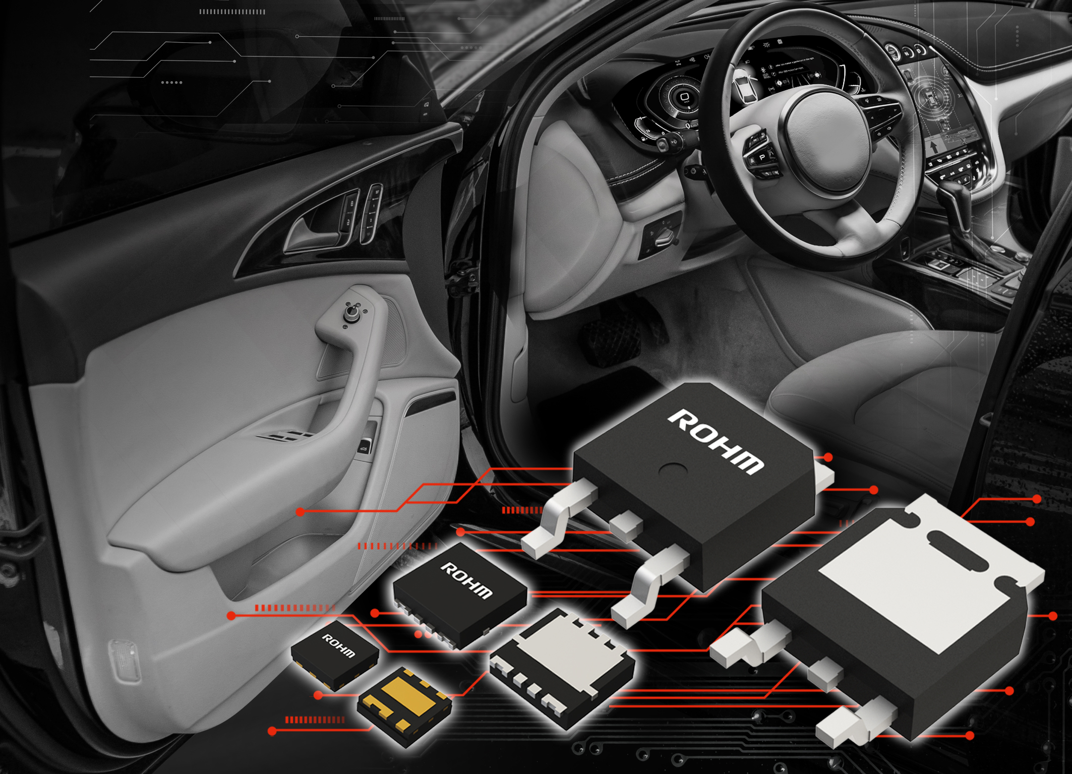

全球知名半导体制造商ROHM(总部位于日本京都市)开发出具有低导通电阻*1优势的车载Nch MOSFET*2“RF9x120BKFRA”、“RQ3xxx0BxFRA”和“RD3x0xxBKHRB”。新产品非常适用于汽车门锁和座椅调节装置等所用的各种电机以及LED前照灯等应用。目前,3种封装10种型号的新产品已经开始销售,未来会继续扩大产品阵容。
在汽车领域,随着安全性和便捷性的提高,电子产品逐渐增加,使得所安装的电子元器件数量也与日俱增,而且,为了提高燃油效率和降低电耗,还要求降低这些产品的功耗。其中,尤其是在对于车载开关应用不可或缺的MOSFET市场,对导通电阻低、损耗低且发热量低的产品需求高涨。
ROHM一直在为消费电子和工业设备领域提供采用中等耐压新工艺的低导通电阻MOSFET。此次通过将这种新工艺应用于对可靠性要求高的车载产品,又开发出具有低导通电阻优势的10款车载Nch MOSFET新产品。不仅有近年来需求高涨的2.0mm×2.0mm和3.3mm×3.3mm尺寸的小型封装产品,还有传统的TO-252封装产品,未来将会继续扩大产品阵容并持续供应。

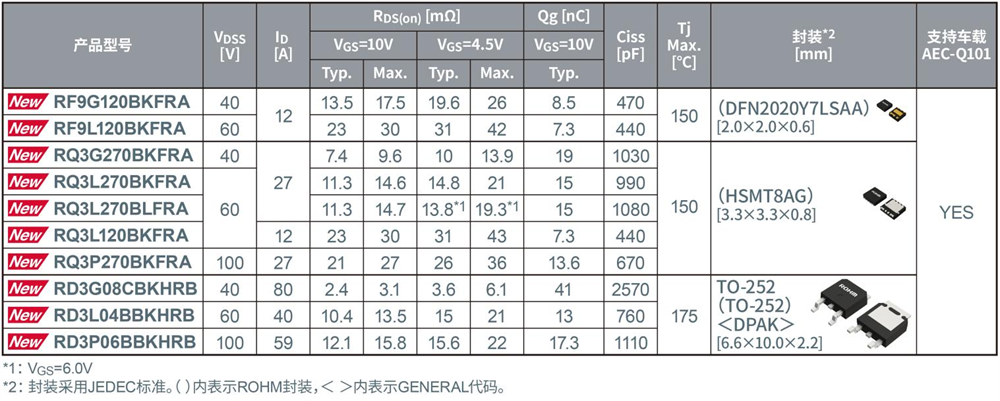

新产品的耐压分别为40V、60V和100V,均通过采用split gate*3实现了低导通电阻,有助于车载应用的高效运行。所有型号的新产品均符合汽车电子产品可靠性标准AEC-Q101,并确保高可靠性。
封装有适用于不同应用的3种形式。小型封装DFN2020Y7LSAA(2.0mm×2.0mm)和HSMT8AG(3.3mm×3.3mm)非常适用于高级驾驶辅助系统(ADAS)等安装面积较小的应用。另外还有已被广泛用于车载电源等应用的TO-252(DPAK)封装(6.6mm×10.0mm)。DFN2020Y7LSAA封装的引脚采用的是可润湿侧翼(Wettable Flank)成型技术*4,TO-252封装的引脚采用的是鸥翼型结构*5,安装可靠性都非常高。
目前,新产品暂以月产1,000万个(10种型号合计)的规模量产(样品价格500日元/个,不含税)。前道工序的生产基地为ROHM Co., Ltd.(日本滋贺工厂),后道工序的生产基地为ROHM Apollo Co., Ltd.(日本福冈县)和ROHM Integrated Systems (Thailand) Co., Ltd.(泰国)。另外,新产品已经开始通过电商进行销售,通过Ameya360电商平台可购买。
未来,ROHM将致力于扩大车载用中等耐压Nch MOSFET的产品阵容。计划于2024年10月开始量产DFN3333封装(3.3mm×3.3mm)和HPLF5060封装(5.0mm×6.0mm)的产品,于2025年开始量产80V耐压的产品。另外还计划增加Pch产品。ROHM将继续扩大产品阵容,为车载应用的高效运行和小型化贡献力量。
