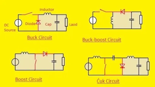

图1显示了不同类型的DC-DC转换器:降压、升压、降压升压和Ćuk电路。这些电路的输入位于左侧,而输出则提供给右侧的负载。电源开关可以是MOSFET、IGBT或BJT。
wKgaomawRRCAVz0RAABJWhhi6pI641.png?imageView2/2/w/1000
图1:DC-DC转换器的类型

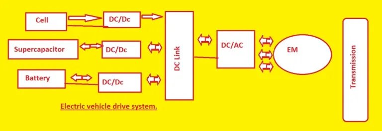

在图2中,我们可以看到电动汽车中使用的不同类型的转换器。它展示了至少一个DC-DC转换器是如何将直流链接与燃料电池电池或超级电容模块接口的。电动汽车有不同的能源来源,如燃料电池和电池超级电容器。在电动车中,通常使用一个或多个能源存储设备,这减少了整体成本和体积,并提供良好的操作。常用的能源存储设备是电池和超级电容器。这些设备与燃料电池堆以不同的配置连接。正常配置是将两个模块并联连接:燃料电池或电池、燃料电池或超级电容器,或电池或超级电容器。
wKgZomawRSeALIGtAABi7fqpd6Q258.png?imageView2/2/w/1000
图2:电动车DC-DC转换器类型
在这种方法中,功率不是通过控制使用的,而是可以通过组件阻抗值来测量。阻抗依赖于效率和设备健康状况等不同参数。电压参数也必须与两个组件的规格匹配。这是一个燃料电池/电池组合的情况,燃料电池必须在整个时间内保持相同的功率,因为电池的电压是固定的。在电池或超级电容器组合的情况下,仅能利用超级电容器非常小的能量交换特性。这一切都与电池电压的恒定值有关。DC-DC转换器的输出电压可以选择,每个设备的功率都可以调节。
