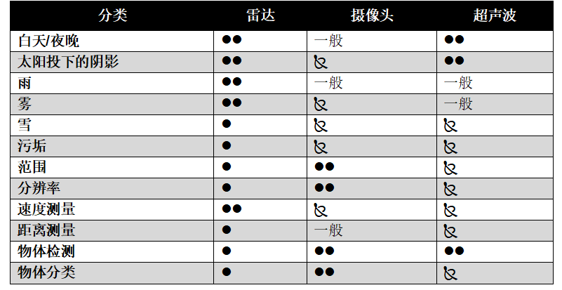

转向辅助系统监控车辆附近驾驶员难以看到或无法看到的区域,并在必要时做出适当的反应。大多数转向辅助系统都会使用摄像头、雷达或超声波。
  • 摄像头:具有摄像头的转向辅助系统通过数码摄像头来跟踪车辆周围的关键区域。驾驶员可以通过驾驶室内的监视器查看图像。这些系统通过算法来对骑车人、行人和其他物体进行分类。然而,这种分类需要进行大量的计算。摄像头系统的一个主要缺点是,在恶劣天气和异常照明条件下,其功能会受到影响。
  • 超声波:使用超声波的转向辅助系统非常适合确定与物体的距离。该技术会测量系统发出声波经反射后的返回时间。然而,超声波转向辅助系统无法确定方向或速度,也无法准确地对检测到的物体进行分类。超声波传感器在夜间的工作效率很高,但与摄像头一样,容易受到雨、雪和污垢的干扰。
  • 雷达:雷达转向辅助系统可以监测车辆侧面或后方区域中的物体。与超声波系统一样,雷达系统所发出的信号会被其监测范围内的物体反射回来。此外,他们还可以利用所谓的多普勒效应。因此,雷达可以准确测量距离和速度。与摄像头和超声波系统不同,雷达技术不受天气和照明条件等环境因素的影响。当通过算法增强时,这些系统可以对检测到的物体进行分类。
因此,这三种技术在性能方面有所不同。摄像头系统在物体分类和分辨率方面更胜一筹。更高的分辨率可以创建画质非凡的清晰图像。雷达系统在测距和测速时具有明显优势,并且与摄像头系统和超声波系统相比,更能适应各种环境条件。
image.png?imageView2/2/w/1000
表1:对比图表

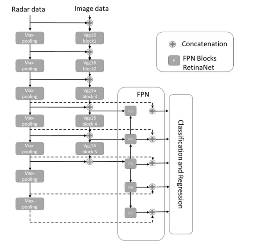

神经网络通过结合雷达和摄像头的数据来检测物体。神经网络基于RetinaNet,同时使用VGG骨干网,可输出边界框坐标的二维回归结果和分类分数。术语“骨干网”是指将输入数据合成为特定特征表示的特征提取网络。VGG在图像分类和物体检测方面非常有效。
神经网络可在焦点损失的情况下进行训练,基线方法会在第一个卷积层期间使用VGG特征提取器。经过专门设计,神经网络可以自行学习雷达和摄像头数据融合的最佳深度水平。图2显示了神经网络的高级结构。
图2:雷达和摄像头的结构

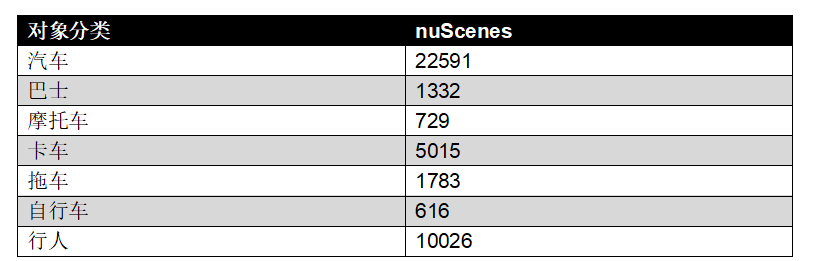

表2显示了nuScenes数据集被精简为用于检测评估的23个原始对象类。地面实况过滤器可能会,也可能不会被用于评估nuScenes结果。
训练
将nuScenes的原始数据拆分为60:20:20,以平衡训练集、验证集和测试集中的白天、雨天和夜晚场景的数量。NuScenes图像的输入尺寸为360 x 640像素。平均精度可以根据数据集中出现的对象类加权计算得出。Imagenet数据集用于预训练VGG 特征提取器的权重。在预处理过程中,摄像头图像通道进行了缩放,但雷达通道未进行缩放。数据扩增是为了增加数量相对较少的已标记数据。
表2:nuScene数据集各类对象
