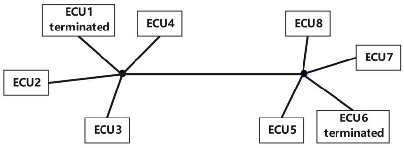

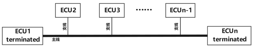

TPT1462xQ具有优异的CAN信号改善功能,可以提高通讯速率、大幅抑制网络中的信号振铃效应,减少通讯误码率,从而提高整车网络通信速率和组网方式的灵活性。如下图所示,传统的CAN FD只适用于简单的总线架构的组网方式,在复杂的星型架构上,总线波形振铃现象和通讯误码率会大幅增加。
思瑞浦发布支持振铃抑制功能的汽车级CAN SIC收发器TPT1462xQ
图1、常规总线架构组网方式
 图2、星型架构组网方式

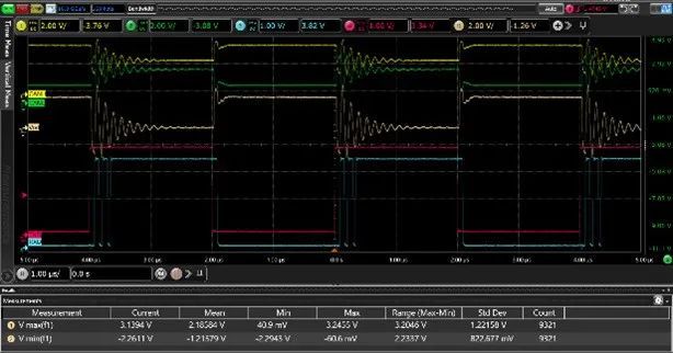

下图为星型组网下,常规CAN-FD和TPT1462xQ的CAN SIC信号波形对比。可以看到TPT1462xQ在复杂星型组网环境下的通讯总线电平波形质量有了极大的提升。
下方图3-1和3-2为星型组网下测试波形对比
图3-1、常规CAN-FD在星型网络多节点通信波形
图3-2、TPT1462xQ芯片在星型网络多节点通信波形

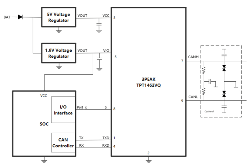

TPT1462xQ的VIO工作范围为1.7V~5.5V,可以更好的兼容更低的通讯接口电平。下图是面向1.8V通讯电平的方案对比,相较于市面上只支持5V和3.3V的传统CAN收发器,可以省掉外围的电平转换芯片和额外的LDO电源轨(见图4-1中红色部分),整体方案更加简洁并节省了系统成本,对于当前采用1.8V SOC系统的车载应用,这一优势提供了显著价值。
下方图4-1和图4-2为1.8V电平通讯方案对比
图4-1、传统CAN收发器和1.8V SOC 的通讯方案
图4-2、TPT1462VQ和1.8V SOC 的通讯方案

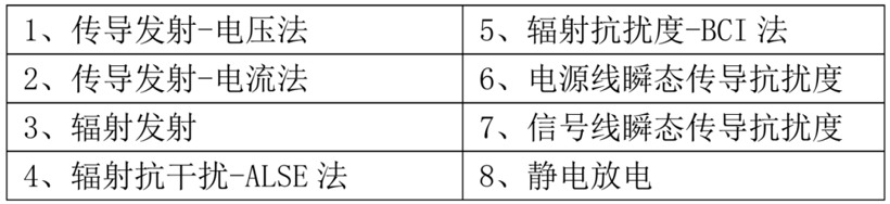

TPT1462xQ具有优异的电磁兼容特性,即使在极恶劣的电磁环境中,仍能维持CAN正常通信,为汽车安全通讯奠定了坚实的基础。同时基于汽车客户模块和整机的测试需求,TPT1462xQ已经在汽车零部件上通过了如下全部EMC测试,可以提供完整测试报告。

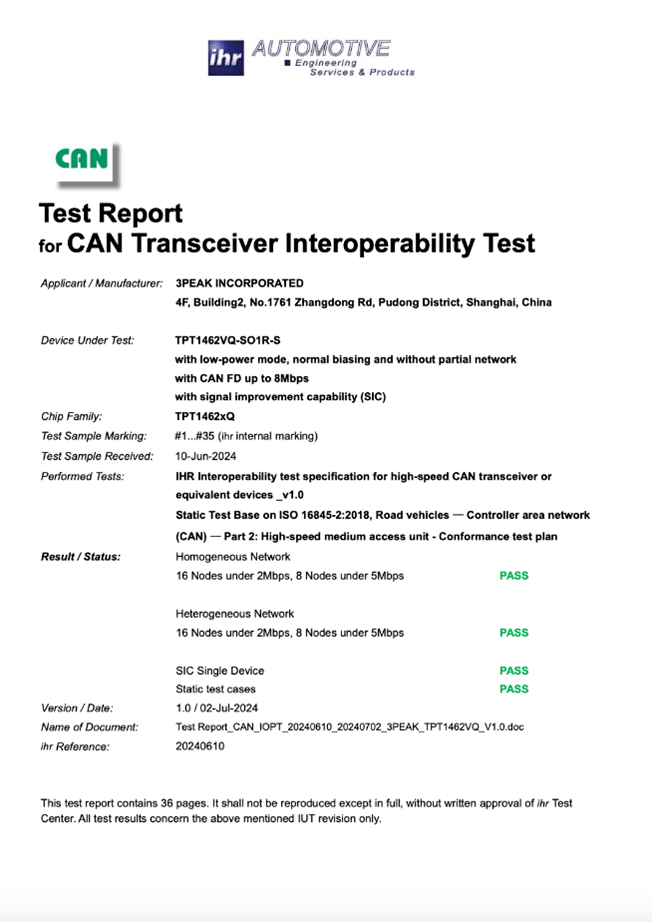

2024年3月更新的11898-2:2024,增加了对CAN SIC部分的参数要求,TPT1462xQ已经通过德国IHR实验室提供的符合ISO 11898-2:2024的物理层以及组网测试报告,成为国内首款支持并通过ISO 11898-2:2024认证的CAN SIC收发器。通过该测试意味着TPT1462xQ已经完全符合最新的国际标准ISO 11898-2:2024,并可以在复杂组网的各种条件下与其他符合国际标准并通过认证的产品稳定通信。
