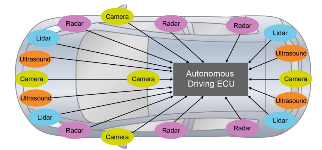

软件充满了复杂性以及实时处理来自各种视觉系统传感器(如摄像头、雷达、激光雷达和超声波)的大量数据带来了不小的挑战。例如,图1表明汽车行业使用的传统通信基础设施和标准已经达到极限。以太网和控制器局域网(CAN)总线在未来的汽车架构中仍会占有一席之地,但必须进行补充以满足高性能计算平台(HPC)在ADAS和AD中嵌入人工智能(AI)和机器学习(ML)的需求。
image.png?imageView2/2/w/1000
图1——汽车正在成为车轮上的数据中心,因为ADAS必须实时处理来自不同类型传感器的大量数据

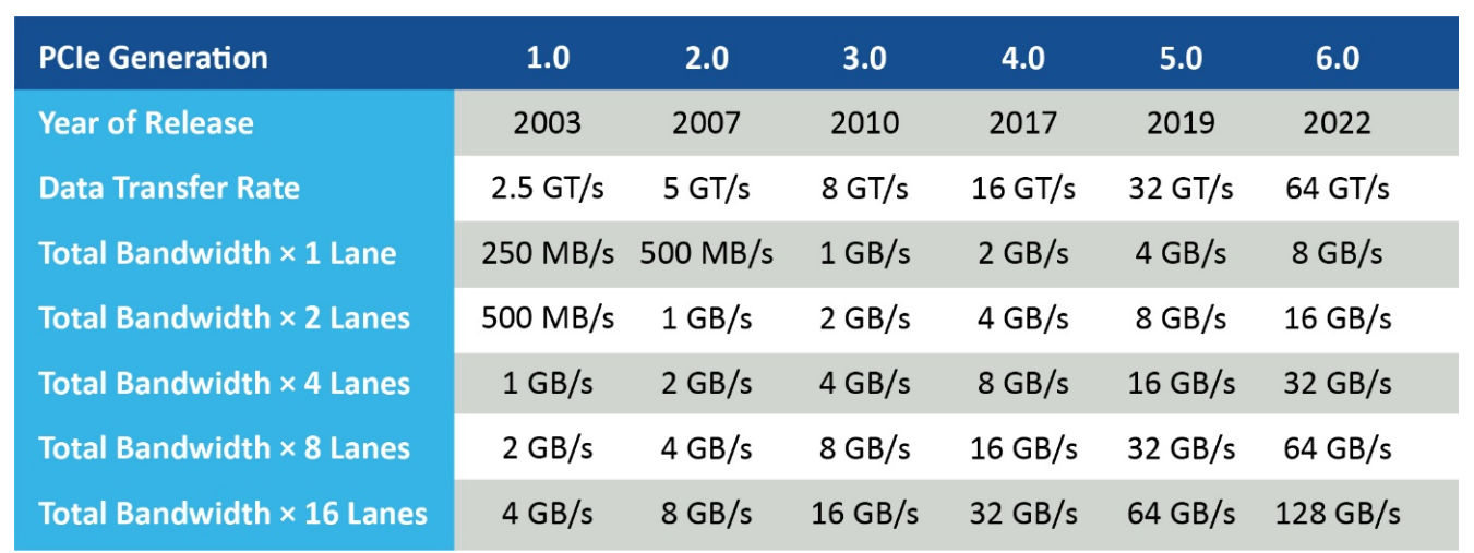

PCIe是一种点对点双向总线,作为一种混合串行总线,它可以在单通道或2、4、8或16条并行通道中实施,以实现更大的带宽。此外,每代PCIe的性能也都在不断提升。图2展示了PCIe的演变情况。
图2——PCIe®的性能演变
PCIe已经在一些汽车应用中得到使用,它大约是在第4.0代投入使用。随着第6.0代技术的性能提升,其数据传输速率为64 GTps,如果使用16个通道,则总带宽可达到128 GBps。现在正是采用PCIe的大好时机,值得注意的是,PCIe还提供了向后兼容性。
