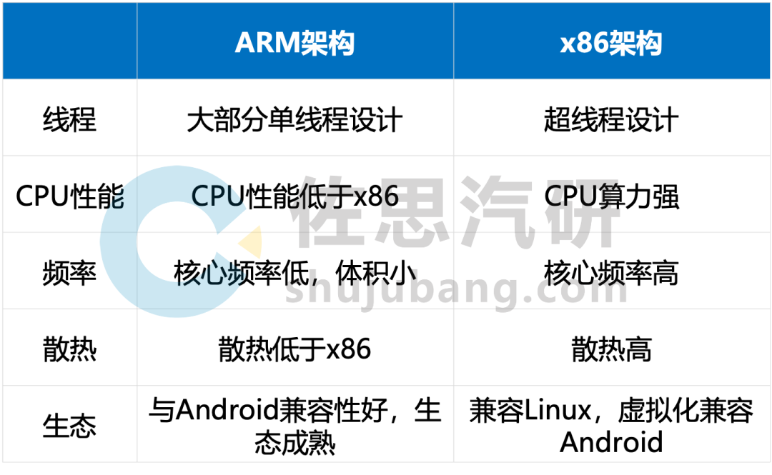

长期以来,高通在高端座舱SoC占据主导地位,“ARM+Android” 都是智能车机主流框架。随着智能汽车的崛起,用户对3D HMI、AI大模型、大型游戏等差异化座舱需求日益增长,“x86+Linux” 架构受到车企关注。
ARM架构下,CPU相对而言在性能上没有那么出色,核心频率比较低,但优势在于散热性能好;x86架构下的CPU在运算的需求量上很大,因此算力超强,核心频率相对较高,对散热有较高要求,x86的优势在于运行大型软件,x86的典型代表就是特斯拉,车机操作系统为基于Linux的二次开发。

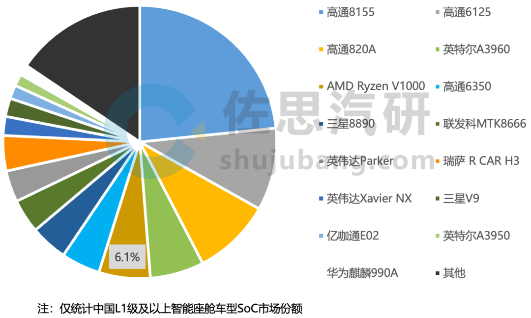

面向车载领域,x86架构芯片的主导者主要是AMD与英特尔。2023年以来,AMD、Intel、NVIDIA等开始发力智能汽车市场,试图从高通手中抢占高端智能座舱市场份额。
目前,特斯拉Model 全系已搭载AMD Ryzen V1000,按照佐思汽研数据统计,AMD Ryzen V1000已初具市场规模,在L1级及以上智能座舱SoC市场份额占比达到6.1%。
2023年中国L1级及以上智能座舱SoC市场份额
来源:佐思汽研《2024年智能座舱域控制器研究报告》,佐思汽研数据库

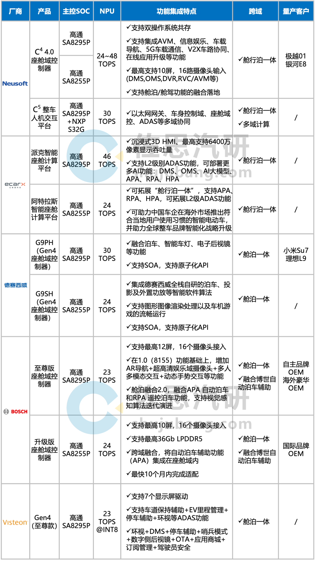

高通SA8295/8255域控制器平台:舱行泊、多域计算是重点应用方向

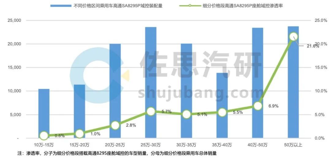

高通座舱平台经历了四次演进,2022年发布的第四代座舱平台产品首款芯片SA8295P于2023年开始逐渐量产,已成为国产高端智能座舱的首选方案之一。
根据佐思汽研数据库统计,2024年1-4月,50万元及以上价格段乘用车总销量110,055辆,该价格段搭载高通SA8295P座舱域控的渗透率已高达21.6%。
中国乘用车高通SA8295P座舱域控装配情况(2024年1-4月)
下一步,高通骁龙SA8255P竞争力开始显现,较前代高通骁龙8155产品在CPU、GPU、AI、ISP等方面实现大幅提升,性价比极高。SA8255P在性能规格方面不弱于SA8295P,比如:
支持LPDDR5内存,在内存速率方面超过了骁龙8295的LPDDR4X,并较前代SA8155P增大2倍以上、带宽增大1倍;
CPU算力230K DMIPS,NPU算力 24TOPS,与SA8295P不相上下;
功能方面,可拓展“舱行泊一体”,支持APA、RPA、HPA,可拓展L2级ADAS功能,可以作为SA8295P、SA8775P等产品的平替;
SA8255P还开放内置安全岛,为厂商节省系统成本。
部分Tier1供应商高通SA8295/8255座舱域控平台产品
东软 C4 智能座舱域控制器(基于高通SA8295P)
支持全场景AI智能语音交互,运行百度SIMO语音助手,0.23s即可极速响应;
将DVR(行车记录仪)、DMS(驾驶员监控)、AVM(环视360)等独立模块融合进域控制器,实现多模态人机交互;
将CAN FD网络、以太网网络、LIN网络、FlexRay、A2B等多种网络结合贯穿整个车载ECU模块,从而实现多域控制器之间的高速信息交互;
舱泊、舱行泊一体,融合了1V3R的L2级ADAS驾驶功能于一体,同时满足用户智能座舱+智能驾驶的前提下,降低成本
东软C4 4.0智能座舱域控制器(基于高通8295)于2023年在极越01和银河E8这两款车型上量产落地,东软集团还为极越01提供5G T-BOX及相关软件服务。除了上述两款车型,多家知名汽车厂商正在洽谈合作意向,预计2024年还将陆续有相关项目落地。
东软 C5 整车人机交互平台,采用可扩展硬件设计,实现跨域融合
围绕中央计算能力和域融合理念,采用可扩展硬件设计,同时依托高复用可升级自研软件;
融合智能座舱、车身控制、网关,兼容ADAS高算力板卡;
东软自主研发SOA中间件,实现软硬件解耦。

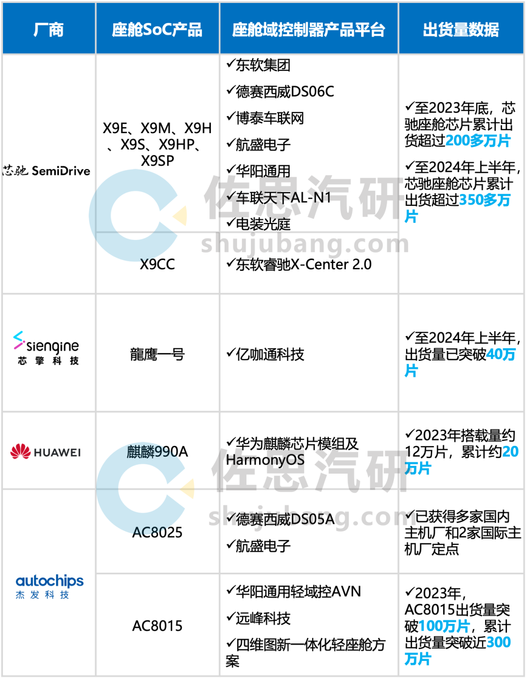

截至2023年底,芯驰科技、芯擎科技、杰发科技等多家本土座舱SoC供应商宣布其产品已实现规模化量产,且在乘用车市场搭载车型不断增多,且有从低端向中高端持续迈进趋势。
截至2024年上半年,芯驰科技X9系列座舱SoC已实现累计350多万的出货量,主要搭载中国本土自主品牌和合资品牌车型中。
国产化SoC座舱域控制器产品平台
芯驰科技X9系列座舱平台:面向 AI 座舱、中央计算+区域控制架构,正快速迭代升级
芯驰科技X9系列产品全面覆盖各类座舱处理器需求,包含3D仪表、IVI、座舱域控、舱泊一体、舱行泊一体、中央计算平台等从入门级到旗舰级的座舱应用场景,并且在积极引领AI座舱的产品发展。X9系列已成为中国车规级智能座舱芯片的主流之选,拥有数十个重磅定点车型,上汽、奇瑞、长安、广汽、北汽、东风日产、东风本田等车企旗下搭载X9系列芯片的车型均已量产上车。
2024年3月,芯驰科技发布智能座舱X9系列的新产品X9H 2.0G,致力于提供更强性能、更具性价比的座舱信息娱乐系统芯片解决方案。为加速客户开发,芯驰科技给出了针对信息娱乐系统的X9H 2.0G配套软硬件解决方案:支持最多4屏独立显示及多屏互动,满足座舱多屏、高分辨率高帧率大屏的需求。同时支持语音助手、影音娱乐、智能导航等座舱应用。最高同时9路摄像头数据输入,完整覆盖座舱需求,支持集成高清360环视功能和DVR功能,内置的轻量级NPU实现DMS、OMS等功能的部署和加速
支持蓝牙、WIFI、5G模块、Audio DSP模块等硬件资源。
2024年4月,芯驰科技在北京车展上推出了“1+N”中央计算+区域控制架构。以1个中央计算平台CCU为汽车智能化提供集中的算力支持,用N个灵活可配置的区域控制器ZCU,可适配不同车型需求。
在“1+N”架构下,芯驰发布了中央计算处理器X9CC和新一代ZCU芯片产品家族。
X9CC是面向中央计算而设计的多核异构计算平台,集成多种高性能计算内核,其特性包括:X9CC为中央计算而设计,单个芯片中集成多种高性能计算内核,包括内核采用24个Cortex-A55 CPU+12个Cortex-R5F CPU+2个NPU+4个GPU+ 4个Vision DSP,以及支持国密算法的Crypto引擎X9CC单芯片可支持运行多达六个独立的系统,包含娱乐导航、液晶仪表、中央网关、智能驾驶、智能车控和信息安全等根据软件部署,X9CC可支持各个运算内核在不同系统的灵活配置,合理分配算力资源。芯驰独有的UniLink Framework提供高带宽、低延迟的数据交互,降低了多系统集成开发的难度。
2023年发布的X9SP和今年新发布的X9CC都是芯驰面向AI座舱布局的产品。X9SP具备8TOPS的NPU算力,实现了AI算法的本地部署和加速,目前可支持车内多模态感知和云端大模型交互。基于芯驰X9SP的AI座舱,车内用户情绪识别、手势交互、智能导航、主动推荐、自动生成通话摘要等智能化功能均可流畅实现。而新一代的X9CC具有更高性能的NPU单元,能够实现大模型本地+云端混合部署。
亿咖通·安托拉1000系列平台:搭载芯擎科技自研7nm芯片 “龍鹰一号”,实现舱泊一体、舱行泊一体功能拓展
无论是当下舱行泊一体化的重要趋势,还是智能驾驶的终极演进,国产芯片都将发挥越来越大的作用。“龍鹰一号”作为目前国产首款高性能7nm车规级座舱SoC,自2021年推出以来,已通过亿咖通的安托拉系列计算平台在吉利、一汽等主流车厂中完成规模化交付或车型定点20余款,目前已经累计出货量达40万片,预计2024年底出货量将达到100万片。
亿咖通的“安托拉”系列座舱域控,在“龍鹰一号”SoC的基础上配备了高速内存及先进的电源管理模块以及相应的软件SDK,大大提升了系统的集成度、开发效率和易用性,据其官方数据显示,相比于单SoC产品,成功减少了40%的pin脚数量,降低了80%的元器件BOM成本,简化了生产流程,降低了故障率,并能够帮助客户缩短20%的开发周期。目前,该系列域控已搭载在银河E5、领克06 EM-P、领克07 EM-P、领克08 EM-P、LEVC L380等车型上大规模量产。
