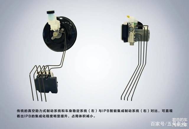

IPB的全称是“智能集成制动系统”。所谓“智能”,是指IPB是一套电控的刹车系统,相比传统的真空助力泵式刹车系统,它让制动系统的响应更迅速、控制更精确,而且凭借这套智能的电控刹车系统,可以扩展出更多功能。
比如,当IPB与新能源车结合时,可以显著增强制动能量回收的效率。所谓“集成”,是指IPB集成了ESP系统,相比非集成式的刹车系统,IPB系统的重量更轻,占用的车内空间更小。

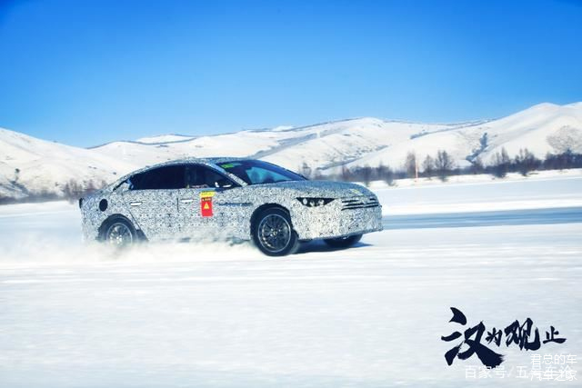

而为了将上述优势发挥至最佳,比亚迪和博世正在——牙克石的专用试车场内,对“汉”进行各种测试和调校。在这里,有着远超用户使用场景的低附着力路面和寒冷环境,对车辆的制动性能、稳定性、可靠性提出了严苛要求。
比亚迪的工程师们会在这里,对十余辆比亚迪汉进行长达数月的反复测试和调校,比亚迪和博世将让IPB系统高度匹配“汉”的整车性能,提升比亚迪汉在制动、加速、避险、舒适、续航等方面的性能,并为量产后的可靠性加分。

最明显的优势,就是IPB可以更快速、更精确地产生制动力,根据官方给出的数据,在“AEB自动紧急制动”功能触发时,传统制动系统的响应时间在600毫秒左右,而IPB可以在150毫秒内提供最大制动力,比人眨眼的速度还要快。
