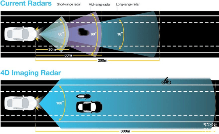

其实,毫米波雷达并不是什么新技术,但是传统的提供测量距离、速度和水平角度的3D雷达,除了便宜没啥优点。直到4D毫米波雷达(也叫成像雷达)出世。
顾名思义,4D成像雷达是在传统雷达基础上加上一个垂直角度检测、提高了输出点密度且具备更高分辨能力的雷达。换句话说,4D毫米波雷达“进化”出了类似激光雷达的点云成像效果,同时能够弥补纯视觉算法偏弱无法覆盖全场景的问题,清晰度上,部分指标近似达到16线数的激光雷达。

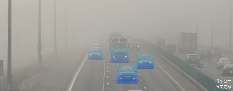

遇到下雨、大雾等天气,它的侦测范围仍可以达到300米左右。同时,4D雷达还具有足够高的动态范围,能区分远距离的较小障碍物。进而,能够识别出如路标、静态物体和较远距离以外的物体,这是传统的3D毫米波雷达无法做到的。

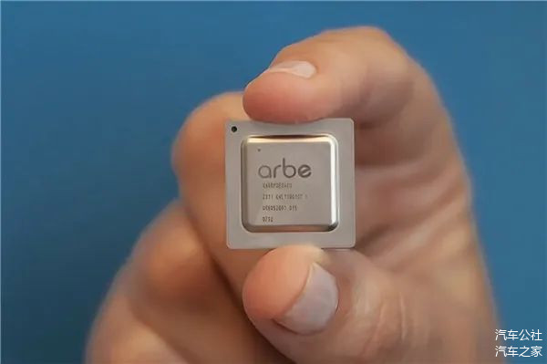

而目前4D毫米波雷达整体价格约在千元,且价格正在快速向传统毫米波雷达靠近。比如,据相关数据,Arbe的4D毫米波雷达价格在690~1036元,采埃孚、大陆等Tier1的单价为1036~1381元。

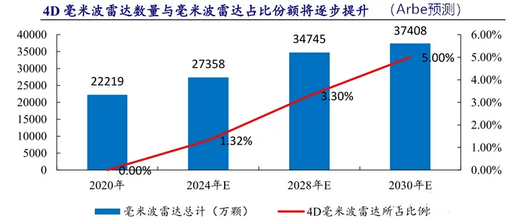

从上车应用来看,根据Arbe的预测,4D毫米波雷达将于2024年在欧洲与北美市场L1~L4级别自动驾驶车型中开始列装。

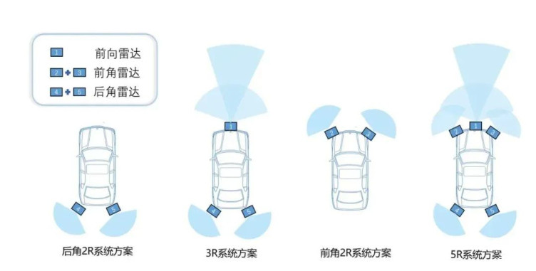

在5RXV方案成为主流的当下,简单说说技术方面,4D毫米波雷达的核心是MMIC芯片。

而进入4D毫米波雷达阶段,整体竞争格局变化不大,但有不少新的竞争对手涌现。比如,收购 Steradian的瑞萨,早在2019年推出车载4D毫米波雷达产品的Arbe,Mobileye,Altos Radar等。

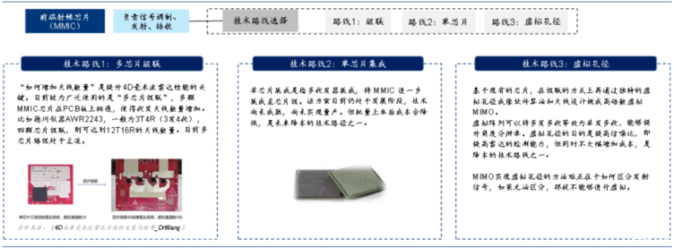

而就技术路线来看,4D毫米波雷达大致可分为多芯片级联、单芯片集成、虚拟孔径成像、超材料的“进化”路线。
目前乘用车已上量或将要上车的多以级联为主,其中主要为二级联和四级联。而集成化的单芯片方案成熟后将有性价比/成本优势,将成为企业未来布局重点,业内预计5~8年内落地。

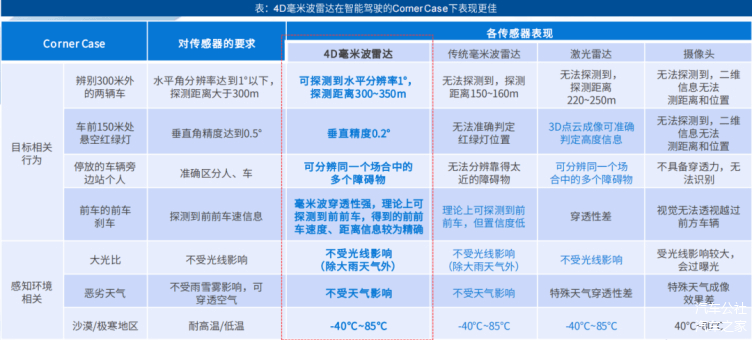

再来说一下,车企选择4D毫米波雷达而没有选激光雷达的原因,往往是在于几点:
首先,作为一种光学雷达,激光雷达光学传感器跟人眼一样有天生缺点,雨雾天气、强光天气、有干扰情况下都不工作,但毫米波雷达却可以做到全天候、不受天气、不受光线影响;
其次,毫米波雷达对速度测量更加精确,也比光学传感器在处理复杂场景上更具优势;

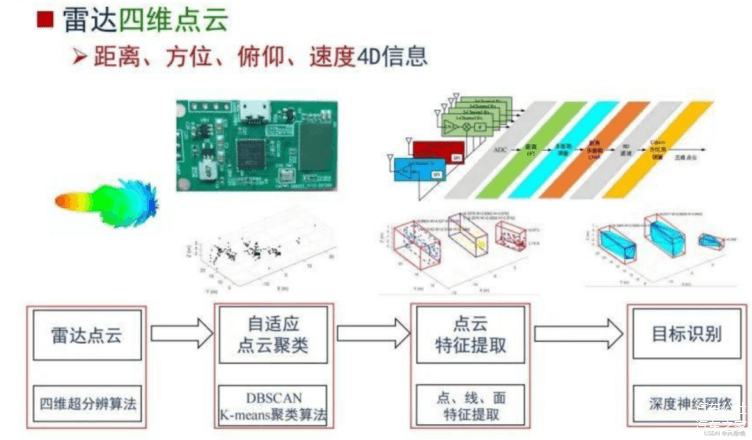

因为4D毫米波雷达的点云数量大幅增加,如何剔除不必要的点云、再把它应用到功能层级当中,就是一个挑战了。不过现状是,当前,大多数车企并不具备毫米波雷达的算法能力。
长期以来,毫米波雷达厂商们提供的往往是软硬一体化的方案,对车企来说,毫米波雷达直接输出感知结果,只需将这个结果与其他传感器的识别结果做融合就行。但是,4D毫米波雷达算法的壁垒高,只有极少数车企才能搞定。
这就很令车企尴尬。传统毫米波雷达的算法,只需做一些简单的数据聚类处理,而4D毫米波雷达的算法要做目标分类,需要围绕着AVP、HWP、TJA等做功能,这些功能通常是由算法公司或算法很强的硬件科技公司来做。

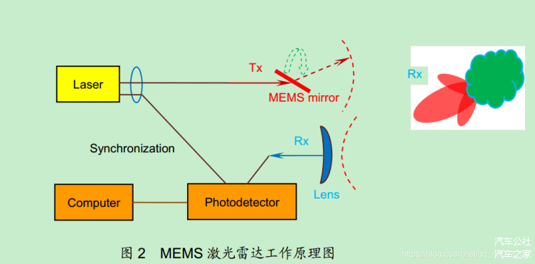

所以,在新能源汽车渗透率高歌猛进的当下,激光雷达的装机量也在快速突破。同时,发展方向也从机械式激光雷达转向了固态激光雷达。经过多年的发展,固态激光雷达的基本框架已经比较清晰。目前主流有三种方案:基于相控阵、Flash、MEMS。
比较起来,基于MEMS的激光雷达,技术上更容易实现,价格也比较低廉,因此被主机厂看好。当然,也有业内人士也认为,TOF(Time of Flight)与FMCW(Frequency Modulated Continuous Wave)的分类,要远比“机械旋转、MEMS、转镜、棱镜、Flash”这样的分类重要得多。
