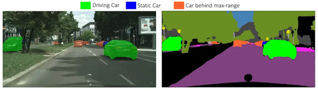

同样,当输入各个传感器在 t 时刻采集到的数据后,计算机通过融合运算获得此时 环境中的目标级障碍物与各种语义级元素(如车道线、花坛等)。如图 3-11 所示,车辆在 行驶中同时采集图片数据与点云数据,在点云中识别目标级障碍物并以颜色标注,便可 同时获得障碍物的语义信息与深度信息,这便是感知问题。

图:3-11 传感器融合解决感知问题

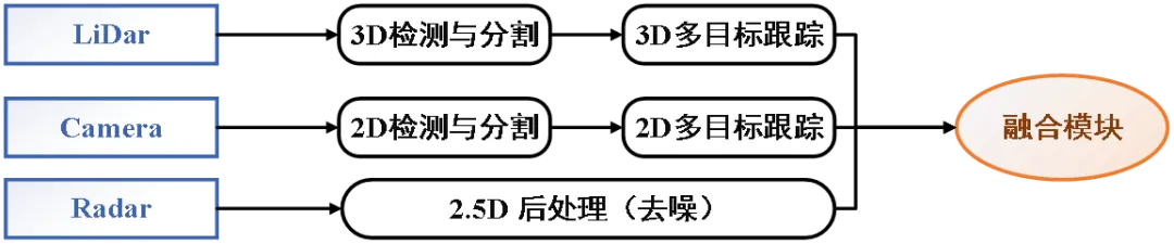

后融合技术作为经典的传感器融合技术,在多种传感器数据分别完成检测与分割任 务后进行数据融合。如图 3-12 所示,LiDar 与 Camera 传感器分别进行 3D 和 2D 的检测及分割任务,随后进行多目标跟踪(Multiple Object Tracking,MOT)提高分割精度,各 传感器完成数据处理工作后进行融合,输出所需的感知结果。
图 3-12 后融合解决感知流程

LiDar 输入的是 3D 点云数据,通过 3D 检测与分割任务输出鸟视图中的 3D 目标障 碍物。LiDar 检测任务会输出 LiDar Object 列表作为结果,其中每个 Object 中都包含位 姿信息(位置坐标、偏航角等)、运动信息(速度、加速度、偏航速率等)与形状信息(几 何尺寸等)。LiDar 分割任务输出新的点云格式或多边形形式,其中包含点云信息(位置 三维坐标、强度信息等)与点云类别。
Camera 传感器输入的是 2D 图像数据,通过 2D 检测与分割任务输出图像中的边界 框。Camera 检测任务会输出 Camera Object 列表形式的结果,每个 Object 中包含形状信 息(像素宽高、边界框中心点等)与位置信息(位置像素坐标、偏航角等)。Camera 分割任务会输出带分类标签的像素信息,以同尺寸的图像的形式下发到后融合模块。
Radar 传感器输入的是点云数据。Radar 传感器检测任务会输出的 Radar Object 列表形式结果,每个 Object 中包含位置信息(不含高度的位置坐标等)、运动信息(速度、加 速度等)与 RCS 信息(雷达截面积,用以衡量返回波强度)。上述输出内容中都会附带传 感器获取数据的时间戳,可按需控制传感器数据发送延迟。

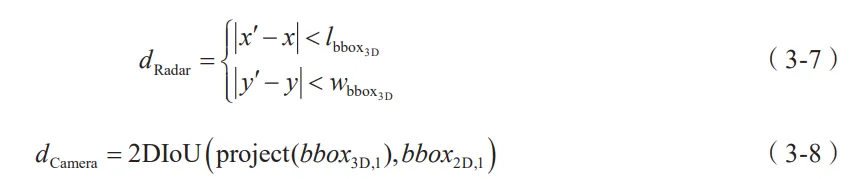

对于单个目标级对象而言,通过判定两帧间此对象的状态量是否满足相关联的尺度 即可完成匹配工作。不同观测量的匹配度量方式有所不同,以 LiDar、Radar、Camera 的融合为例,它的状态量是一个完整的 3D 边界框,此时判定 LiDar、Radar、Camera 观测互相匹配的度量 d 如式(3-6)、式(3-7)所示。
式(3-8)中 IoU 是交并比(Intersection over Union),表示两个区域体积(面积)的交集与二者的并集之比。由于 LiDar 观测中可以得到 3D 边界框,故式(3-6)中表示的是两帧画面中观测到的 3D 边界框的交并比。而 Camera 只能观测到 2D 图片,因此式(3-8)中计算的是 3D 边界框投影的二维图片与观测到的图像的交并比。Radar 无法观测尺寸与高度信息,因此只要观测到两帧中的点位于整个 3D 边界框中即可认为其匹配,故式(3-7) 中的长宽为 3D 边界框的尺寸信息。这一思想同样可以应用于语义级对象的匹配工作,通过提取某一类别信息(如地面信息)的 2D 分割与 3D 云图中分割的投影,在栅格化后以栅格为单位计算 IoU,再根据这一指标实现 3D 空间和 2D 空间的语义级对象匹配。

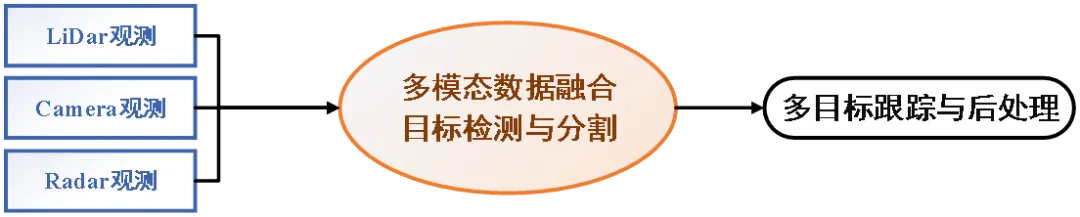

前融合技术是指直接将传感器采集到的原始数据输入融合模型,再根据数据融合的 结果进行综合判断。前融合作为一项新兴技术,相较于后融合而言可以规避融合前大量 的传感器前缀的分析工作,直接从传感器数据入手进行融合,在原始数据间建立关联性。如图 3-14 所示,将 LiDar、Camera 与 Radar 的数据直接输入融合模型进行检测与分割, 最后使用多目标跟踪与后处理提高分割精度。显然,前融合通过直接信息融合可以获得 每个像素级别的深度信息,最终获得的信息量更大。
图 3-14 前融合解决感知流程

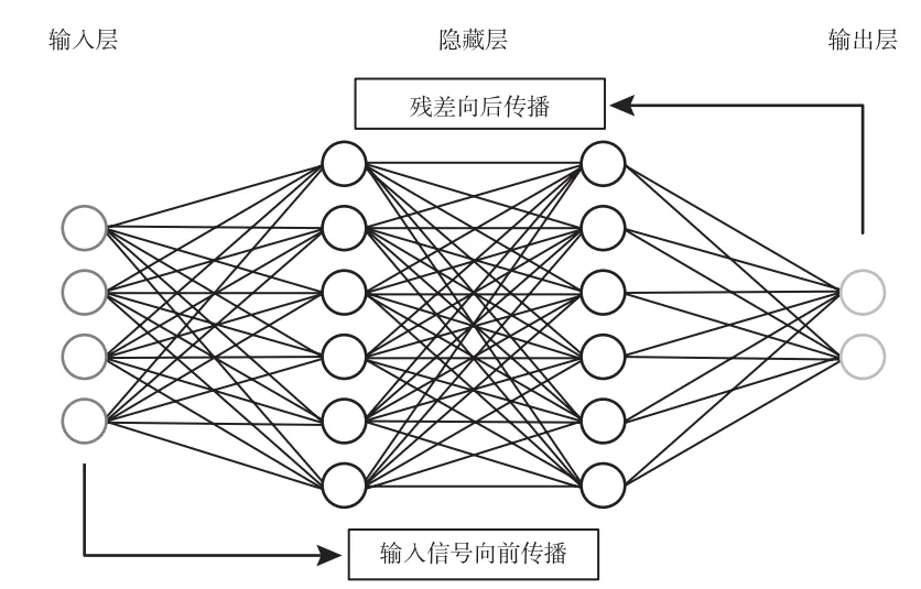

神经网络由大量的神经元相互连接而成,包含神经元接受输入讯息的输入层(Input layer),讯息在神经元内分析权衡后输出结果的输出层(Output layer),由输入层和输出 层之间众多神经元链接组成的隐藏层(Hidden layer)。由输入层起,通过对相应的连接权 值进行加权运算,将运算结果代入非线性函数从而得到下一层的结果,这样循环往复由 输入层预测输出层的算法称为前向传播算法(Forward propagation)。将预测结果与实际 结果之差定义为误差函数,误差函数会对每个权重求梯度。使用梯度下降法反向修正连接权值的过程称为反向传播算法(Back propagation)。结合前向传播与反向传播算法,能够进行对多层神经网络的训练,使得模型达到设计者的预期要求,如图 3-15 所示。

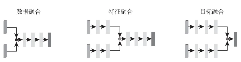

依据不同的融合策略,多模态融合又分为数据融合、特征融合与目标融合 3 类,如 图 3-16 所示。
  • 将传感器获得的原始模态在数据层面拼接后通过 CNN 进行特征提取实现模态融合 的方法称为数据融合。例如,将 LiDar 获得的点云数据投影到 Camera 采集到的 像素图片上后,使用 CNN 进行图像提取与分类便是典型的数据融合。
  • 将传感器获得的数据经过 CNN 方法获得处理,再将处理后的模态信息进行融合的方法称为目标融合。例如,首先使用 CNN 方法提取 LiDar 点云与 Camera 照片中 某一共同对象,再对这一对象的点云与图片进行信息融合便是典型的目标融合。
  • 在使用 CNN 方法分别提取传感器获得的原始数据中的信息时,还可以将提取过程 的中间层进行融合,依照此融合结果进一步使用 CNN 获得最终的融合结果,这 种方法称为特征融合。数据融合要求对原始数据进行像素级别与点级别的对齐, 时空对齐程度高,而特征融合的计算时间介于数据融合与目标融合之间,因此它 与目标融合一样,都允许一定程度的数据不对齐。
