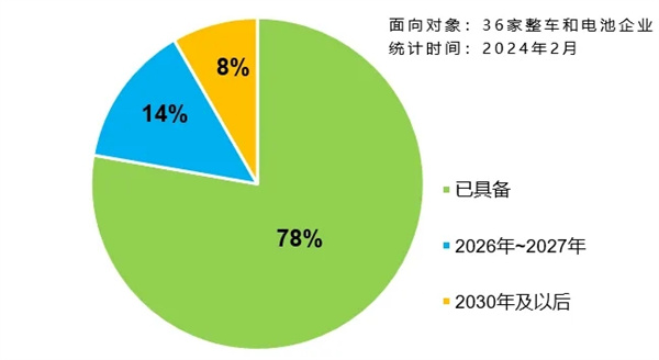

企业(动力电池热扩散)“不起火、不爆炸”技术储备情况统计
热扩散后不起火不爆炸!动力电池国家强制标准公开征求意见
数据来源:《电动汽车用动力蓄电池安全要求》(征求意见稿)编制说明
值得注意的是,行业相关调研问卷反馈情况显示,截至2024年2月,已有78%的企业已具备(动力电池热扩散时)“不起火、不爆炸”技术储备。基于上述情况,动力蓄电池安全标准专题研究组一致认为,将热扩散要求提升至“不起火、不爆炸”具备技术可行性。
