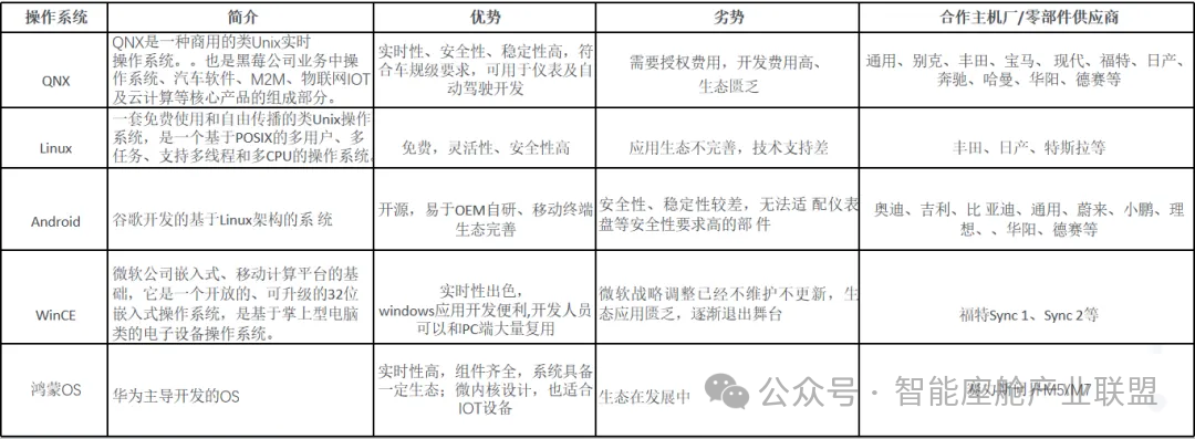

目前主流的智能座舱车载操作系统共有5种:Linux、Android、 QNX以及WinCE、鸿蒙OS。近年来,智能座舱的娱乐与信息服务属性越发凸显,操作系统目前已成为汽车制造商智能网联化布局和掌握核心技术的关键。c6e6da42-110b-11ef-9118-92fbcf53809c.png?imageView2/2/w/1000

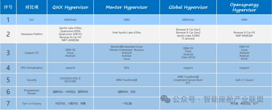

主流虚拟化软件梳理:目前常见的虚拟机包括黑莓的QNX、英特尔主导的ACRN、Mobica为代表的XEN、松下收购的Open Synergy的COQOS、Green Hills的Integrity,日本的eSOL,SYSGO 的Pike,Mentor的Nucleus,三星哈曼的Redbend,EPAM的Xen;
国产化的虚拟机也在崛起中(如中瓴智行)。QNX公认是最成熟安全程度最高的座舱虚拟机操作系统,QNX应用最广泛,不过收费较高,包括入门费、席位费、服务费和授权费(按屏幕量收费)。c711879c-110b-11ef-9118-92fbcf53809c.png?imageView2/2/w/1000

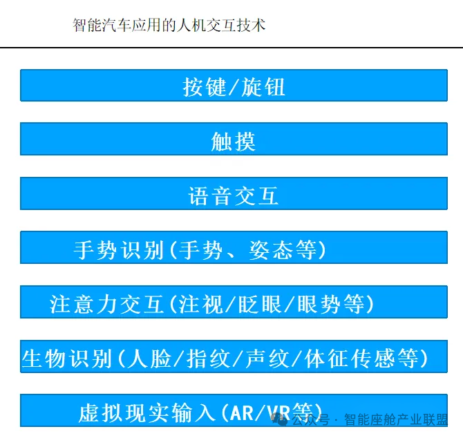

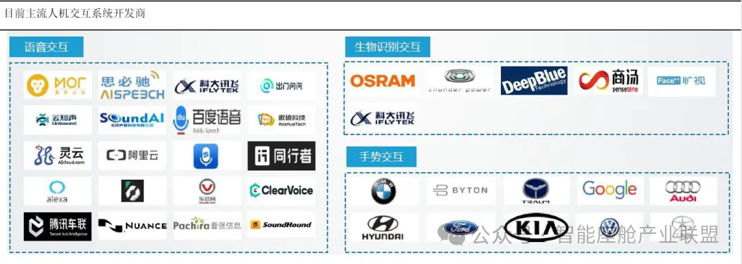

智能汽车人机交互技术包括按键/旋钮、触控、语音交互、手势识别、生物识别等,多模态融合交互成为趋势。现阶段,车内的人机交互多为触控、语音、生物识别、AR技术等多方式组合,集成于汽车座舱内的显示系统、智能座椅、内饰等区域,提高人机交互的效率和便捷性。c731c1b0-110b-11ef-9118-92fbcf53809c.png?imageView2/2/w/1000人机交互整体市场情况:中控屏的车型及车款装配率最高,进入成熟期;后期液晶仪表与HUD增长潜力大;语音识别系统车型装配率已达到55.5%;生物识别技术(如人脸识别、健康监测)多搭载于高端车型,有待进一步渗透;这些交互方式各有优缺点,相互难以完全替代,因此多模态交互已是发展的必然趋势。c7538368-110b-11ef-9118-92fbcf53809c.png?imageView2/2/w/1000

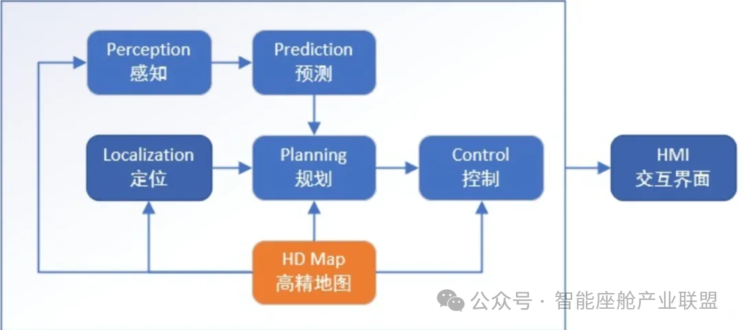

高精地图是相对于普通地图来说的,它提供了更高精度,内容更为丰富的地图信息,主要服务于自动驾驶。目前L2+及以上自动驾驶方案普遍对高精地图是有明确依赖的。如下图所示,高精地图可以说是数据流的最上游。c7a1a62e-110b-11ef-9118-92fbcf53809c.png?imageView2/2/w/1000

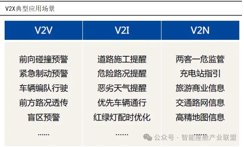

车联网可分为广义和狭义两类概念;广义车联网——V2X车路协同(安全需求)+Telematics(娱乐需求);狭义车联网——指V2X车路协同,主要包括V2V(车与车)、V2I(车与路)、V2P(车与人)三大领域;车联网涉及技术主要包括云平台、V2X、OTA、信息安全四大部分;智能驾驶渗透率加速扩张+汽车保有量增长驱动车联网市场空间放量:目前中国公路里程及汽车保有量仍保持增长趋势。c7bfb826-110b-11ef-9118-92fbcf53809c.png?imageView2/2/w/1000
