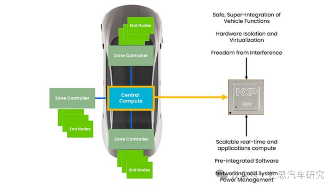

S32N的E/E定位
图片来源:NXP
S32N有点像多个MCU的集成,以S32N55为例,是集成了车辆动态控制、车身、舒适、中央网关。

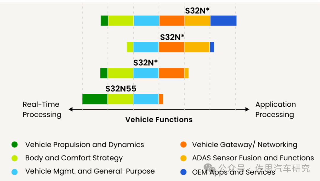

NXP的S32N系列处理器分布
图片来源:NXP
5纳米的S32N55是S32N系列的首款产品,将来还有三款产品,这个系列应该至少都是5纳米制造工艺,不排除有3纳米制造工艺。图上可以看出S32N55主要面对底盘、车身和网关领域的应用。

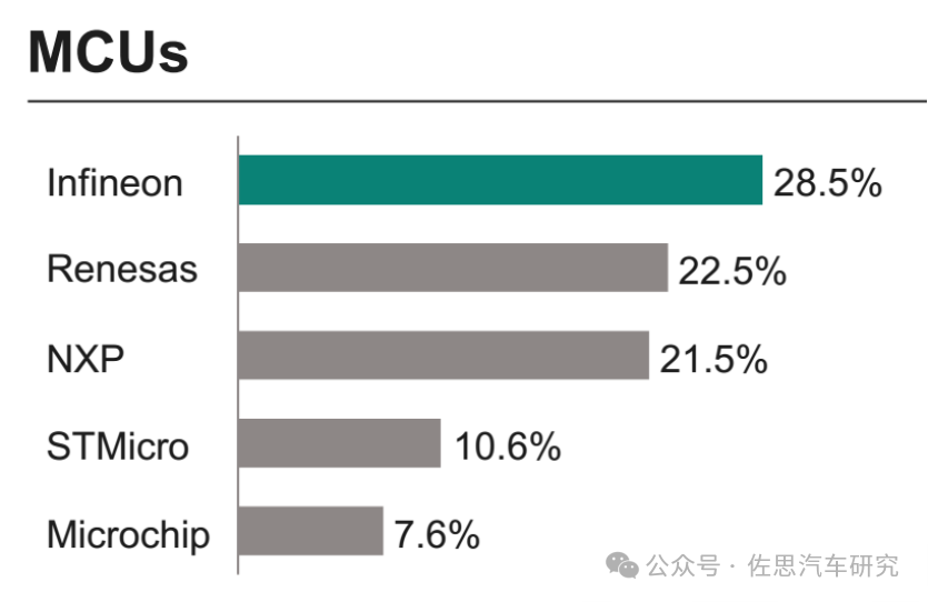

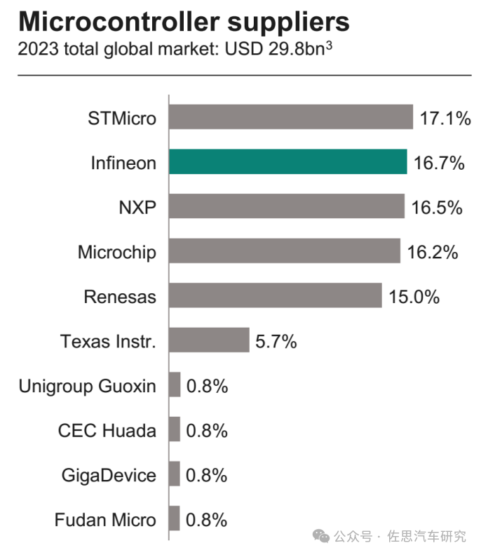

MCU是一个市场集中度很高的领域,2023年全球MCU市场大约298亿美元,前五厂家市场占有率超过80%。
图片来源:英飞凌
汽车MCU领域,英飞凌增长迅速,2020年还是全球第四,市场占有率不到10%,2024年已经成为全球第一,原本并列第一的瑞萨和NXP市场占有率快速下降,下降最快的则是德州仪器,从第三跌至第六。前五厂家市场占有率超过90%,国产汽车MCU的市场占有率估计不到2%。
图片来源:英飞凌

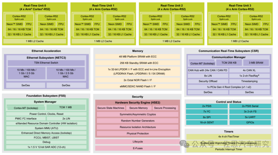

S32N55内部框架图
S32N55内部包含4个实时运算单元,每单元一个4核心的Cortex-R52。
R52典型制造工艺是16纳米,最高时钟频率大约1.6GHz,性能一般是2.72DMIPS/MHz,S32N55的R52频率是1.2GHz,算力就是16*1200*2.72=52KDMIPS,这个算力是国产智能驾驶主流芯片CPU算力的两倍,与德州仪器TDA4中档芯片的CPU算力持平。常见的底盘MCU如英飞凌的TC397,算力是1.3-4KDMIPS,不到S32N55的1/10。

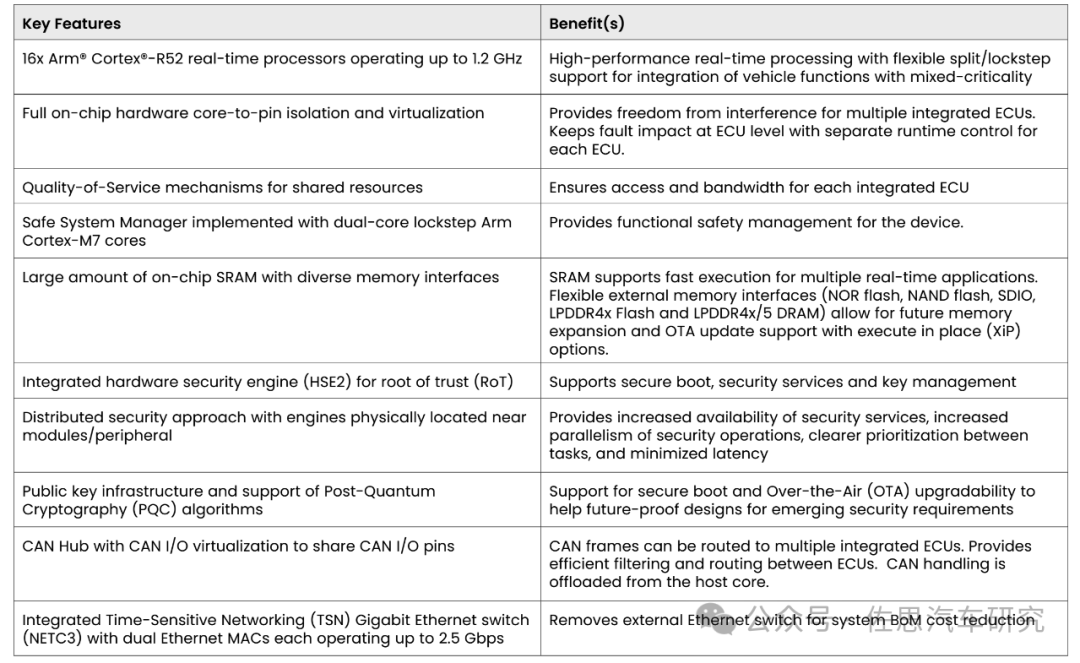

S32N55主要特点
图片来源:NXP
S32N55拥有多达48MB的SRAM,传统汽车MCU如底盘界霸主英飞凌的TC397其SRAM容量最高不到7MB,如此高的容量如果还用传统的28或40纳米工艺,那成本会非常惊人。为了降低成本,S32N55内部没有NVM,采用外接的8通道Octal Nor Flash,毕竟嵌入式NVM最高容量也不过64MB,外接式可以轻易到256MB。

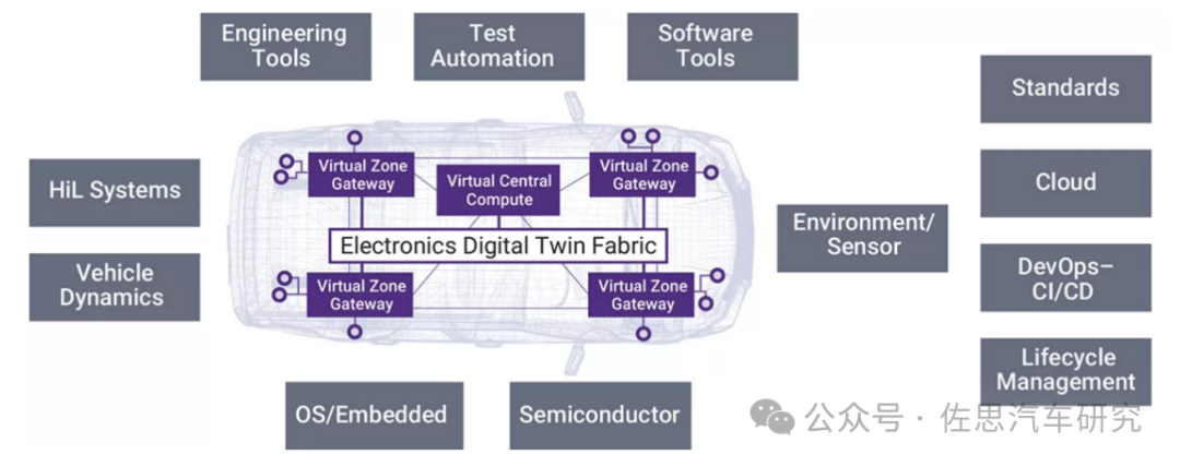

S32N55面向软件定义汽车而生,自然少不了虚拟原型Digital Twin和云端部署支持,这部分支持主要由Synopsys完成。
S32N55虚拟原型生态系统
图片来源:NXP
S32N55虚拟原型,可直接在ARM平台电脑上编程后直接上车,即最顶级的虚拟ECU。
