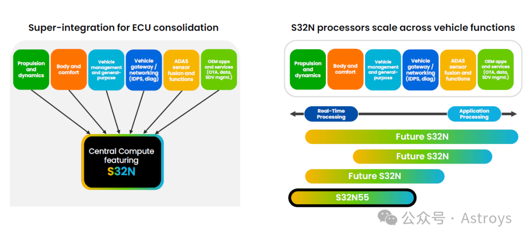

前两个月,NXP发布了S32N55,这是其S32N系列车载处理器的首款产品,目标是“在SDV中实现集中、安全、实时的车辆控制”。这是NXP在TSMC采用5nm工艺节点制造的首款汽车芯片。S32N系列基于NXP的CoreRide中央计算平台打造,可解决车厂在摆脱过时的E/E架构时面临的复杂性、可扩展性和成本问题。

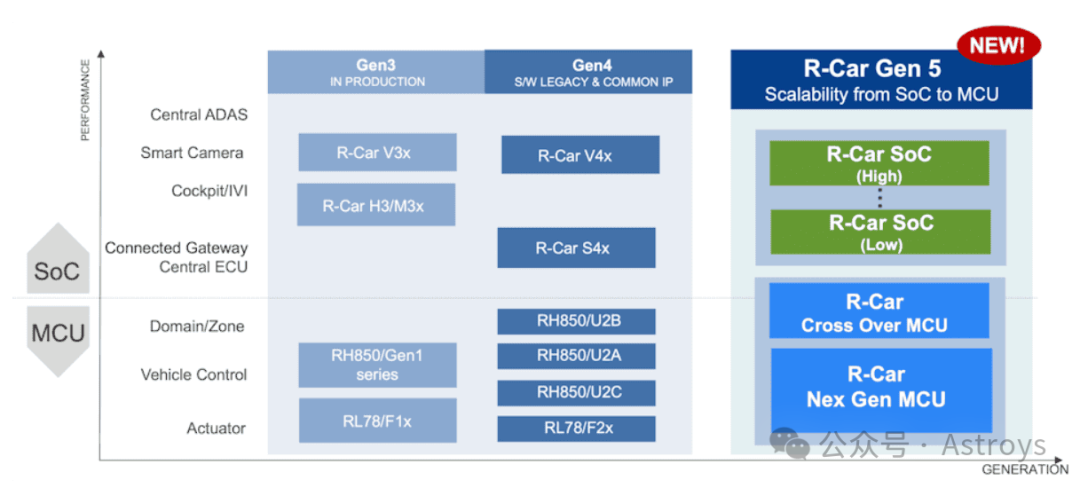

同样,Renesas也在推销其R-Car 5代SoC和MCU系列,力求为车厂提供急需的软件和硬件可扩展性。不过,在今年晚些时候推出R-Car 5之前,Renesas没有透露更多细节。一些行业分析师猜测,R-Car 5将采用与NXP S32N相当甚至更精细的工艺节点。Renesas拒绝对此发表评论。

Anwar说,例如,NXP的S32N55主要针对车身和舒适性域的实时功能。相比之下,Qualcomm和AMD等其他公司则瞄准了ADAS/AD,以及信息娱乐,因此我们认为这些解决方案有可能共存,而不是相互竞争。
因此,“可以想象,Tier 1或OEM可以将S32N55与AMD以ADAS为重点的解决方案一起使用。”他补充说:“理论上,S32N55可以与AMD、Nvidia或Qualcomm的ADAS解决方案一起使用。”
不过,NXP将S32N称为“车载超级集成处理器”,表明了最终增加和集成更多网络、ADAS传感器融合、OEM应用和服务等车载功能的雄心。

Renesas的RCAR 5是MCU和SoC的全面通用软件平台。该产品组合包括用于zonal和“跨域“MCU的下一代MCU,具有实时功能,但也有一些应用级处理功能。Dubey解释说:”这将是QNX的Linux和容器化所需要的,以及运行OEM服务的docker。”
他指出:“因此,想象一下,我们可以运行相同的软件,因为我们采用相同的MCU,然后将其放入SoC中,然后SoC从低到高扩展,横跨网关、IVI、智能摄像头和中央HPC。
