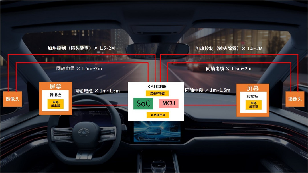

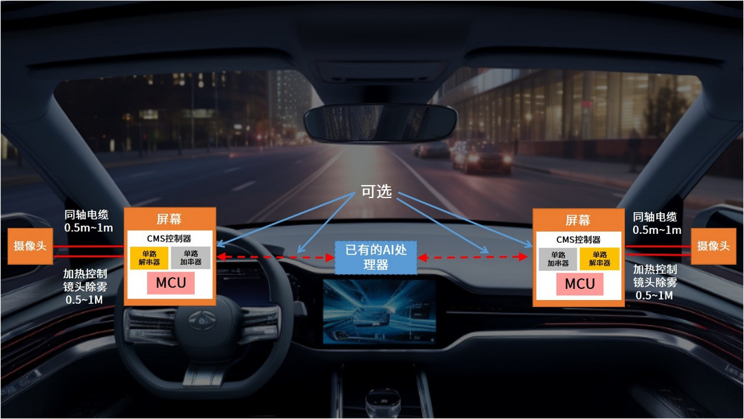

与传统CMS大多“1个控制器+2颗摄像头+2个电子屏”不同,金脉采用“(1个控制器+1颗摄像头+1个电子屏)× 2”的技术路线与结构。前者的控制端是串行器同轴传输,以驱动两侧屏幕显示,需要在屏幕背后额外增加转接板,但大多数情况下屏幕供应商不提供此配套业务和服务,须整车厂或控制器供应商自行额外增加解串器芯片并进行接口设计,从而增加不必要的成本。金脉CMS方案中,两侧的控制器分别独立接入摄像头和屏幕,使得左右互不影响,且控制器直接安装在屏幕背面,不但省去转接板,也减少了加解串器和同轴线的成本,结构更简化、系统成本更优。
安全行车“最强辅助”,金脉推出智能电子外后视镜(CMS)解决方案
传统CMS方案系统
金脉CMS方案系统

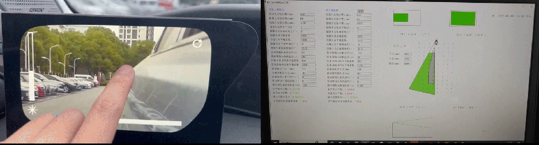

金脉自研的数模模拟视野校核系统,基于摄像头位置、车体、摄像头成像三重坐标系,对可视角度、安装位置及人眼视觉原理等方面进行最佳融合标定,系统涉及大量参数与工程级开发运算,确保后台参数能够实时动态优化调整与输出,同时搭配多重优化算法,如透雾、抗闪烁、强光抑制,以获得最优成像与场景视野。国际先进的硬件配置、成熟可靠的应用系统,强大且丰富的功能支持,可大幅缩短整车厂和供应商的开发、验证周期。

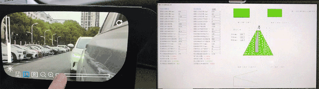

金脉数模模拟视野校核系统(测试演示)
