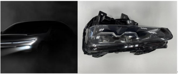

近年来,随着消费者对汽车外观和性能的要求不断升级,汽车前照大灯的设计与创新也迎来了广阔的发展前景。作为车辆不可或缺的组成部分,前照灯系统的性能不仅直接关系到夜间行车安全,更是体现车辆设计水平和品质的重要标志。由大联大世平基于onsemi NCV78702 BOOST芯片、NCV78723 Buck芯片、NCV70517电机驱动芯片、NXP S32K144 MCU以及ams OSRAM KW H2L531.TE、KW CELNM2.TK LED产品的汽车前照大灯方案能够确保灯光系统的高效率和可靠性,提升驾驶员夜间行车安全。
image.png?imageView2/2/w/1000
图示2-大联大世平推出基于onsemi、NXP以及ams OSRAM产品的汽车前照大灯方案的场景应用图

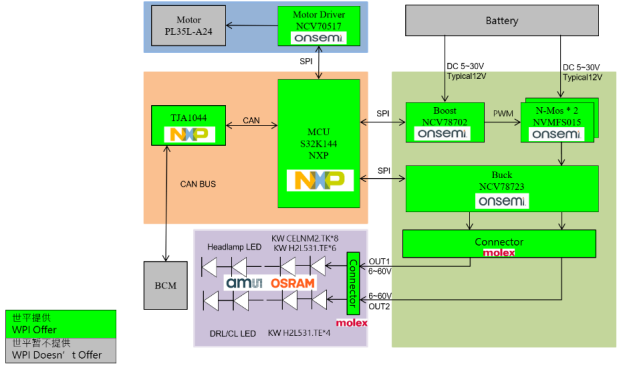

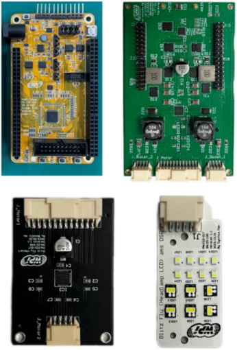

汽车前照大灯方案由LED驱动板、MCU板、Motor板以及LED板四部分组成。其中,LED驱动板以安森美的NCV78702和NCV78723为核心。NCV78702是一款用于LED驱动器的高效BOOST芯片,其专为大电流LED设计,可以通过SPI配置输出电压。NCV78723是一款高效Buck双LED驱动器,其内置2个独立的电流调节器,用于LED串和汽车前灯所需的诊断功能,芯片不需要任何外部检测电阻来调节降压电流。并且可通过SPI定制输出电流。将NCV78702与NCV78723搭配使用,可驱动高达60V的多个LED串。
在MCU板部分,方案以NXP S32K144 MCU为核心,基于世平集团的Echoes板设计,通过SPI通信控制LED驱动板。S32K144 MCU搭载ARM® Cortex® M0+/ M4F内核,最大支持256KB RAM和2MB Flash,最高运行频率可达112MHz,为实时控制和数据处理提供了强有力的保障。
在Motor板部分,以安森美的NCV70517为核心,NCV70517是一款用于微步进电机驱动器。该芯片通过I/O引脚和SPI接口与外部微控制器连接。NCV70517采用专有的PWM算法进行可靠的电流控制,符合汽车电压要求,并具有安全监测功能,如检测到电气错误、欠压或结温升高,芯片会发出警示。
LED板的设计采用了ams OSRAM KW H2L531.TE、KW CELNM2.TK LED,符合车辆应用需求
图示3-大联大世平推出基于onsemi、NXP以及ams OSRAM产品的汽车前照大灯方案的方块图
