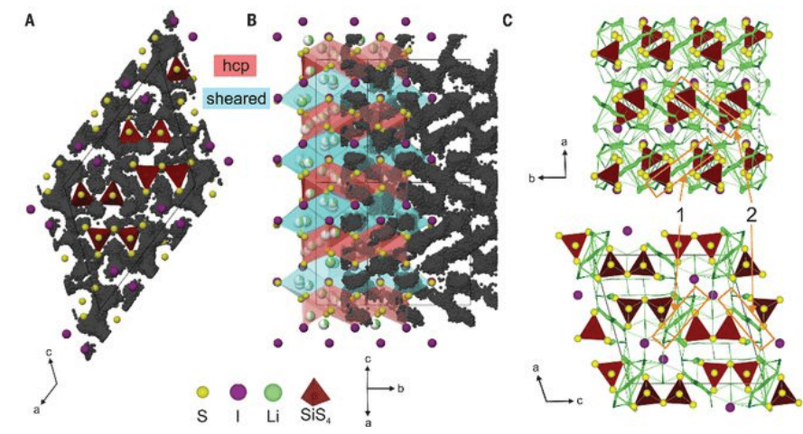

研究中,他们利用两种阴离子硫和碘重现了类似于金属间化合物 NiZr 的结构网络,成功合成了一种新型固态电解质 Li7Si2S7I(LSSI),构建了一条利用多种锂离子配位环境的三维锂离子快速传导路径。
不同于其他材料的单一配位环境,LSSI 具有 15 个不同的锂离子位点,其三维锂离子传输路径利用了多用不同的锂离子配位环境,所以它是一种室温锂离子电导率能够罕见地达到传统液态电解质的固体材料。
与此同时,本次研究结合使用机器学习,来识别可能的化学体系并进行排序,通过实验表征、以及计算模拟,课题组分析了传输性能并获得了锂传输的微观路径。

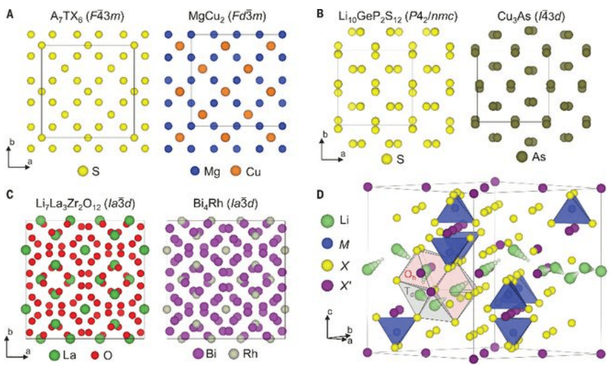

而目前的材料限制了优异性能的固态电解质材料的结构和化学空间,例如具有 BCC 阴离子框架的 Li10GeP2S12 和 Li7P3S11、以及具有 argyrodite 结构的 Li6PS5Cl。
研究发现,相比于固态电解质材料,金属间化合物具有更加丰富的结构多样性。而其复杂的结构网络,产生了配位数和几何构型不同的间隙位点。并且,很多金属间化合物具有非常优异的氢吸附性能和传导性能。
这说明氢可以占据在金属间化合物结构网络的间隙位点中,并可以快速迁移。这一点启发了本次团队在新型固态锂离子导体上的设计灵感。
设想一下,如果能用两种或多种不同的阴离子,来重现同样由两种或多种不同金属元素构成的金属间化合物的结构网络。
而锂离子可以像氢在金属间化合物的结构网络中那样快速跃迁,从而产生高的锂离子导电率。
那么,必将极大拓展快离子导体的结构设计空间,进而发现更多性能优异的新型固态电解质材料,从而为全固态电池的发展奠定材料基础。

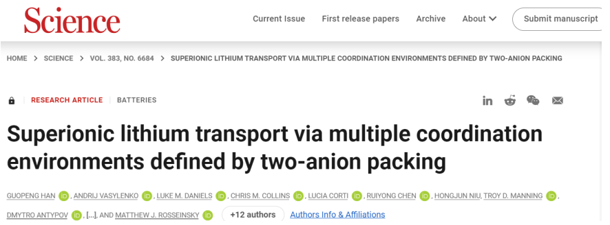

最终,相关论文以《通过双阴离子堆积定义的多种配位环境进行超离子锂传输》(Superionic lithium transport via multiple coordination environments defined by two-anion packing)为题发在 Science[1]。
图 | 相关论文(来源:Science)
韩国鹏是第一作者,英国利物浦大学马修·J·罗塞因斯基(Matthew J. Rosseinsky)教授和约翰·克拉里奇(John B.Claridge)教授担任共同通讯作者。
