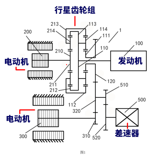

那我们就先从比亚迪的一张疑似第五代DM-i的专利图说起。
在初次审视这张专利图时,我深感震惊,因为其所展示的技术效果与丰田的THS有着惊人的相似性。
没错,就是那个丰田所著名的“太阳轮”混动技术。
我们可以看到比亚迪这套混动技术采用了双行星齿轮的设计,与之前的第四代DM-i技术方案有所不同。
该系统结合了双电机和常规差速器,提供了前驱/后驱的混动模式,并具备纯电四驱、混动四驱、增程后驱和高速发动机直驱四种工作模式。

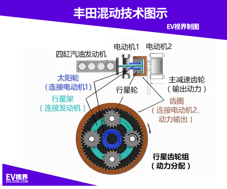

我们知道,丰田的THS混动技术在混合动力技术的初期阶段便崭露头角,其采用的行星排双电机混动系统结构使其在混合动力领域独树一帜。凭借卓越的燃油经济性和稳定可靠的质量,THS混动技术在全球汽车市场上赢得了广泛赞誉。

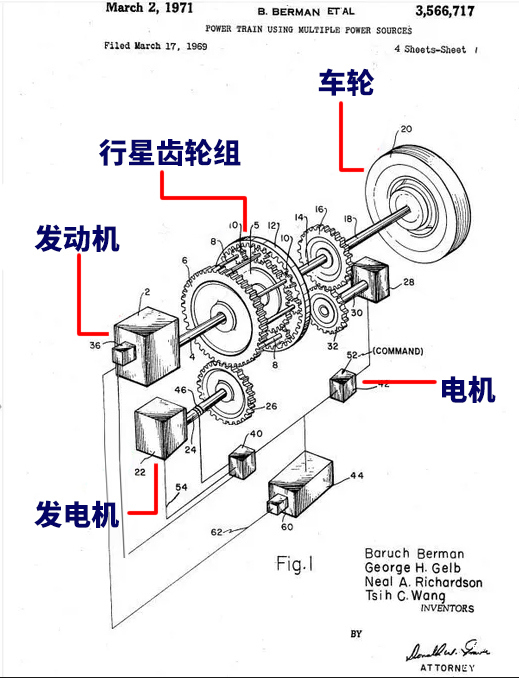

其实,丰田的THS混动系统并非独立研发,而是基于美国TBW公司的行星排混动技术。
TBW公司于1969年申请相关专利,旨在服务于通用汽车,专利有效期至1988年3月2日。丰田于1996年5月20日注册了THS行星排双电机混动系统专利,并在1997年的第一代普锐斯车型上正式投入量产,确保了其技术的合法性。此后,该技术广泛应用于卡罗拉/雷凌双擎、凯美瑞HEV、RAV4荣放HEV、汉兰达HEV、赛那SI∈NNA等丰田旗下的HEV油电混动车型,赢得了市场的广泛认可。
后来,丰田在中国逐步释放了THS专利,并于2019年初以象征性的“1美元”价格,将THS技术转让给其在华核心零部件供应商科力远。值得注意的是,吉利汽车持有科力远的大部分股份,因此,从某种程度上讲,丰田实际上是间接将THS技术转让给了吉利汽车。
需要指出的是,尽管丰田公司获得了THS的专利技术,但其在原有技术基础上进行了大量的改进和升级工作。正是这些努力和创新,才使得丰田公司能够取得如今的辉煌成就。

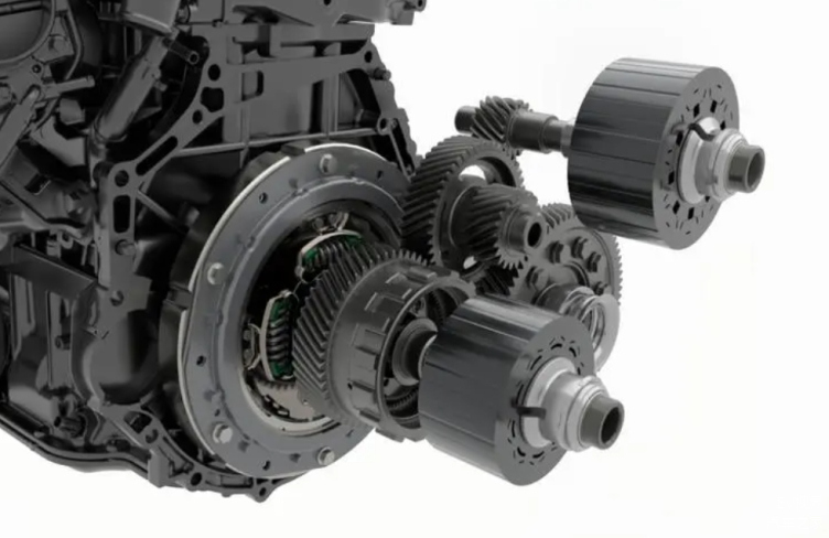

我们继续讲话题拖回比亚迪的第五代DM-i,那么它与丰田THS混动技术又有着怎样的区别呢?
通过专利图来看,该系统以一台发动机搭配双电机的配置,通过精心设计的两组行星齿轮实现动力传递,巧妙地省去了传统离合器,从而提升了整体的连接强度与效率。
探究比亚迪转向采用行星齿轮技术的深层原因,人们或许会好奇,为何要放弃原本表现良好的混合动力技术。

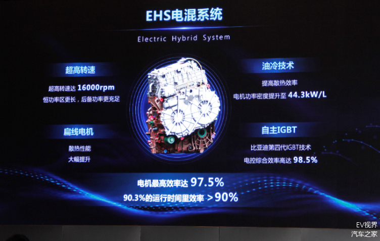

比亚迪的旧款EHS混动系统摒弃了传统变速箱,多数情况下以电机驱动为主,发动机充当发电机,仅在高速或急加速情形下直接驱动或并联驱动车辆。
尽管这种设计简化了结构,降低了成本,但在高速直驱时无法同时发电,可能导致频繁加速时电池电量下降,引发罕见的失速现
但引入行星齿轮技术后,发动机的功率得以有效分配,巧妙地解决了这一问题。
此外,双行星齿轮结构的采用,不仅取消了离合器,减少了体积,还能通过行星排的功率分流,发动机和电机的工作压力由两个行星排共同分担,提高了系统的效率。发动机的直驱能力得到增强,使得其高效工作区间更加广泛。同时,电机也可以通过行星排实现两档变速,从而使用更小功率的电机,降低成本。
尽管这种设计面临多重挑战,如结构复杂性的提升导致调校难度增加,以及行星齿轮加工的高难度,国内零部件供应商在产品耐久性方面亦曾遭遇瓶颈。然而,我坚信比亚迪在此方面必有深思熟虑,或许已在技术层面取得突破,并已顺利实现量产。

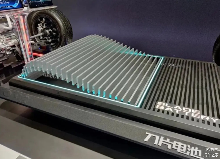

这就是比亚迪第二代刀片电池
刀片电池大家或许不会陌生,其优势在于其紧凑的结构和高效的能量存储能力。相比传统的圆柱形或方形电池,刀片电池具有更高的体积利用率,能够在有限的空间内提供更多的能量。同时,它的扁平形状也使其更容易被集成到各种设备中,为设计师提供了更大的灵活性。
除了结构上的优势,刀片电池在安全性方面也表现出色。由于采用了多层结构和热隔离等安全措施,刀片电池在遭遇短路、过充等异常情况时,能够迅速切断热源,防止电池热失控的发生。这种自我保护机制大大降低了电池起火或爆炸的风险,为用户提供了更加安全的用电环境。
而第二代刀片电池可谓是一代的'PLUS'版。
根据收集到的资料显示,第二代刀片电池的优势在于其显著提升的体积利用率,超过了40%的增长使得在相同空间内能够容纳更多电池单元,直接导致电池包能量密度的提高,进而显著增加了车辆的续航里程。
在能量密度方面,第二代刀片电池的能量密度达到了190Wh/kg,这一提升使得搭载该电池技术的纯电动汽车的续航里程能够突破1000公里以上。
另外,为了满足不同车型和平台的需求,第二代刀片电池在电芯尺寸上进行了精心调整。此外,热管理系统的优化,包括液冷板和导热层的增加,不仅提升了电池的充放电效率,还延长了电池的使用寿命,确保了在各种工况下的稳定性能。
安全性是比亚迪第二代刀片电池的另一大亮点,其抗穿刺和抗碰撞能力得到了显著增强,电芯上下两面增加的高强度铝合金板,形成了坚固的蜂窝结构,提升了电池的抗压强度和刚度,为电动汽车的安全运行提供了坚实保障。
