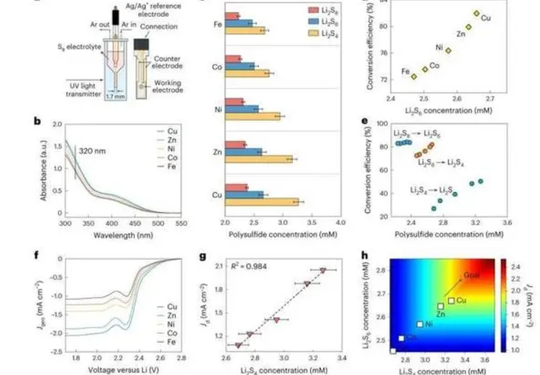

阿德莱德大学的研究团队深入研究了硫还原反应(SRR),这是影响锂电池充放电速度的关键过程。他们详细分析了多种碳基过渡金属电催化剂,包括铁、钴、镍、铜、锌等,在SRR过程中的作用。研究发现,随着多硫化物浓度的增加,SRR反应的速率也随之提升,这是因为多硫化物在SRR过程中扮演着反应中间体的角色。
基于这些发现,团队成功设计了一种纳米复合电催化剂,该催化剂由碳材料和钴锌(CoZn)团簇组成。实验结果表明,当这种电催化剂CoZn应用于锂硫电池时,电池的功率重量比高达惊人的26120瓦/公斤。这意味着,未来的锂硫电池有望实现在不到5分钟内完全充电/放电的突破。
