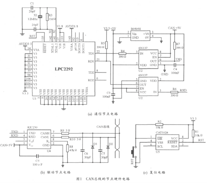

2 、节点硬件电路设计
CAN总线的节点硬件主要包括LPC2292、CAT1024、82C250、6N137以及B0505S。其中,LPC2292是节点的微处理器及CAN通信控制器,CAN总线驱动器采用82C250。为了增强CAN总线节点的抗干扰能力,在TD1、RD1与82C250之间应通过高速光耦6N137相连,这样可以很好的实现总线上各CAN节点间的电气隔离。要注意的是:光耦电路部分采用的两个电源VCC和VDD必须完全隔离。这里的B0505S就起这个作用。另外,节点复位电路采用CAT1024来提高其可靠性。

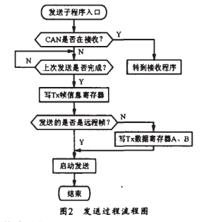

3.3 发送过程
发送子程序主要负责节点报文的发送。发送时,用户只需要将待发送的数据按特定的格式组合成一帧报文送入CAN控制器的发送缓存区,然后启动发送即可。当然,在向发送缓冲区送报文之前,必须先做一些判断。发送程序分为发送远程帧和数据帧两种,其中远程帧无数据场。

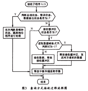

3.4 接收过程
接收子程序主要负责节点报文的接收以及其它情况的处理。接收子程序相对要复杂一些。因为在处理接收报文的过程中,同时也要对总线关闭、错误报警、接收溢出等情况进行处理。CAN控制器报文的接收主要有两种方式:中断接收方式和查询接收方式。如果对通信的实时性要求不是很强,建议采用查询接收方式。两种接收方式的编程思想基本相同。
