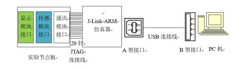

直流电机实验环境由PC机(安装有Windows XP操作系统、ADS1.2集成开发环境和J-Link-ARM-V410i仿真器)、J-Link-ARM仿真器、NXP LPC2378实验节点板、直流电机实验模块和LCD显示实验模块组成,如图3.4.1所示。
图3.4.1 传感器实验环境

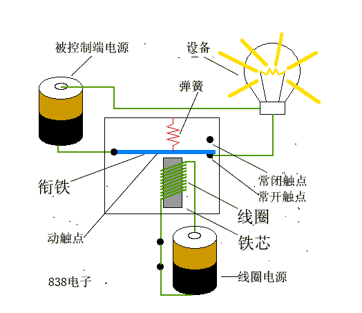

本次试验使用的继电器是松乐继电器。电磁继电器一般由铁芯、线圈、衔铁、触点簧片等组成的。只要在线圈两端加上一定的电压,线圈中就会流过一定的电流,从而产生电磁效应,衔铁就会在电磁力吸引的作用下克服返回弹簧的拉力吸向铁芯,从而带动衔铁的动触点与静触点(常开触点)吸合。当线圈断电后,电磁的吸力也随之消失,衔铁就会在弹簧的反作用力返回原来的位置,使动触点与原来的静触点(常闭触点)释放。这样吸合、释放,从而达到了在电路中的导通、切断的目的。对于继电器的“常开、常闭”触点,可以这样来区分:继电器线圈未通电时处于断开状态的静触点,称为“常开触点”;处于接通状态的静触点称为“常闭触点”。继电器一般有两股电路,为低压控制电路和高压工作电路。

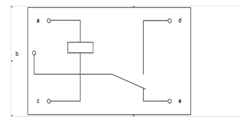

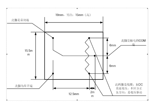

(3) 继电器的内部组成及各个引脚的电路接法
图3.4.3 继电器内部电路图
图3.4.3 继电器引脚逻辑图
继电器就是线圈控制的开关。开关有2-3个接线端。如图3.4.3所示继电器,当AC之间没有5V,线圈没电,这时,B和E通,B和D不通。
当AC之间有5V后,线圈有电,里面的开关动作,B和E断开,B和D导通。
继电器电压和电流不能超过继电器型号所确定的数值,一般为交流220V,电流不超过3A。直流125V,电流不超过5A。

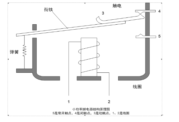

(4)小功率继电器结构原理图
图3.4.4小功率继电器结构原理图

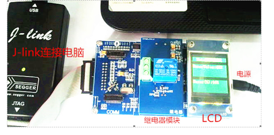

本实验所使用的继电器模块实物图如图3.2.6所示。
图3.4.4 继电器模块
将继电器模块安装到开发板上(断电安装),然后用AK100或者JLINK仿真器的一端用USB接口与电脑相连,一端的20Pin的JTAG引脚与NXP LPC2378节点板的J2相连,并给NXP LPC2378节点板上电,如图3.4.5所示。
将继电器传感器模块安装到开发板上(断电安装),然后用J-LINK仿真器的一端用USB接口与电脑相连,一端的20Pin的JTAG引脚与NXP LPC2378节点板的J2相连,并给NXP LPC2378节点板上电,如下图所示:
