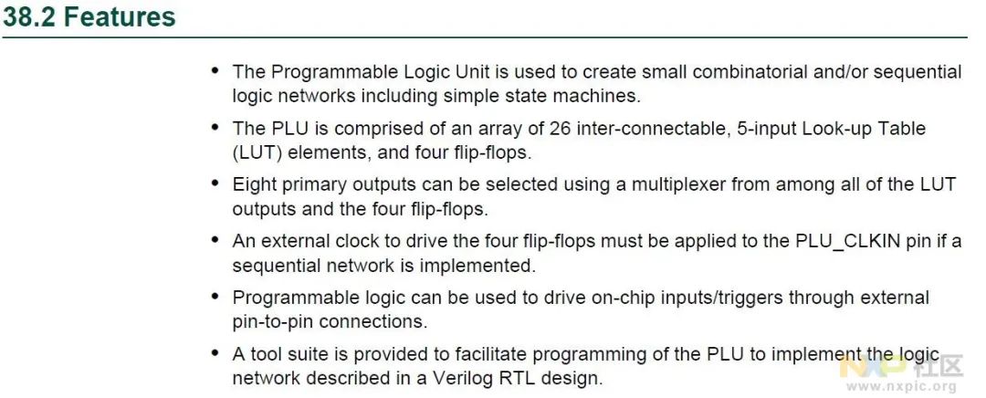

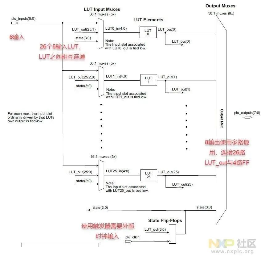

LPC804与LPC55XX的PLU在使用上是完全相同的。包含了6个输入、8个输出、26个5输入查找表(LUT)、4个触发器(state Flip-Flops),其中26个PLU是相互连接的,输出与查找表、触发器之间采用多路复用,如下:
数字逻辑电路分为组合逻辑电路与时序逻辑电路,只有时序逻辑电路需要使用触发器。当使用触发器时,需要外部向PLU_CLKIN提供时钟输入,即使用组合逻辑电路无需外部提供时钟,使用时序逻辑电路时需要外部时钟。如下:

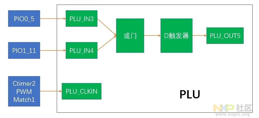

测试最简单的组合逻辑电路与时序逻辑电路,如下:

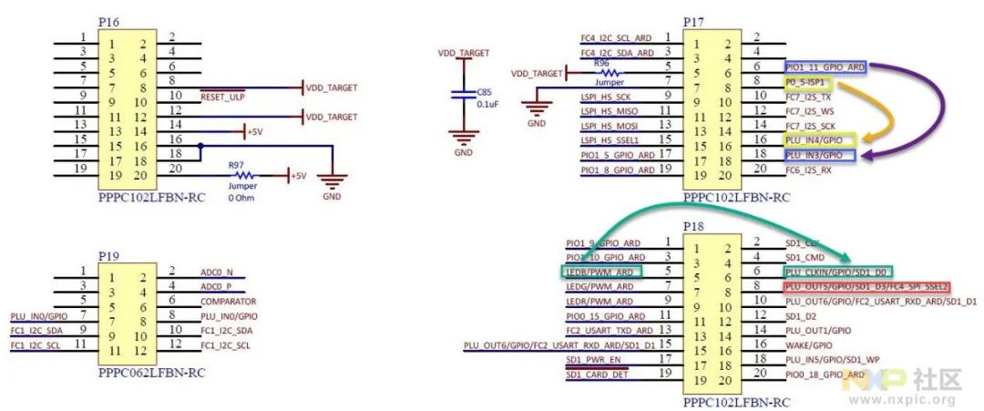

根据LPC55S69-EVK引出的引脚,如下:

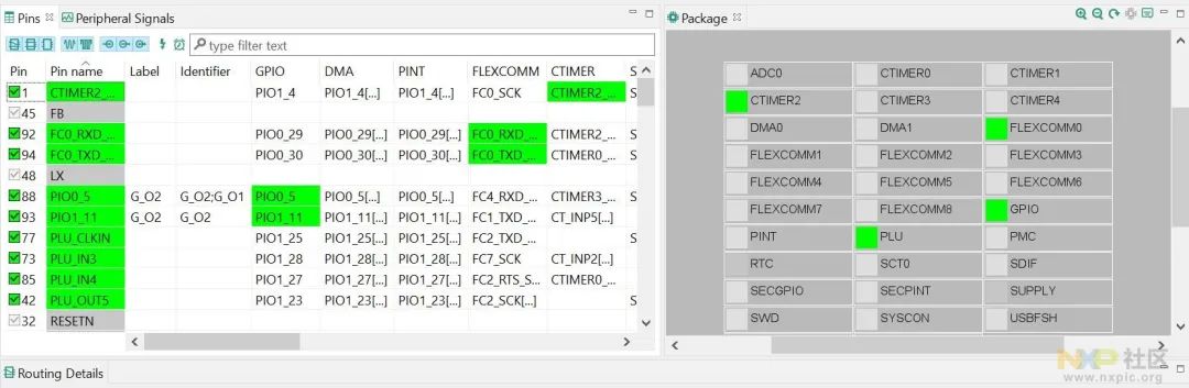

配置引脚,如下:

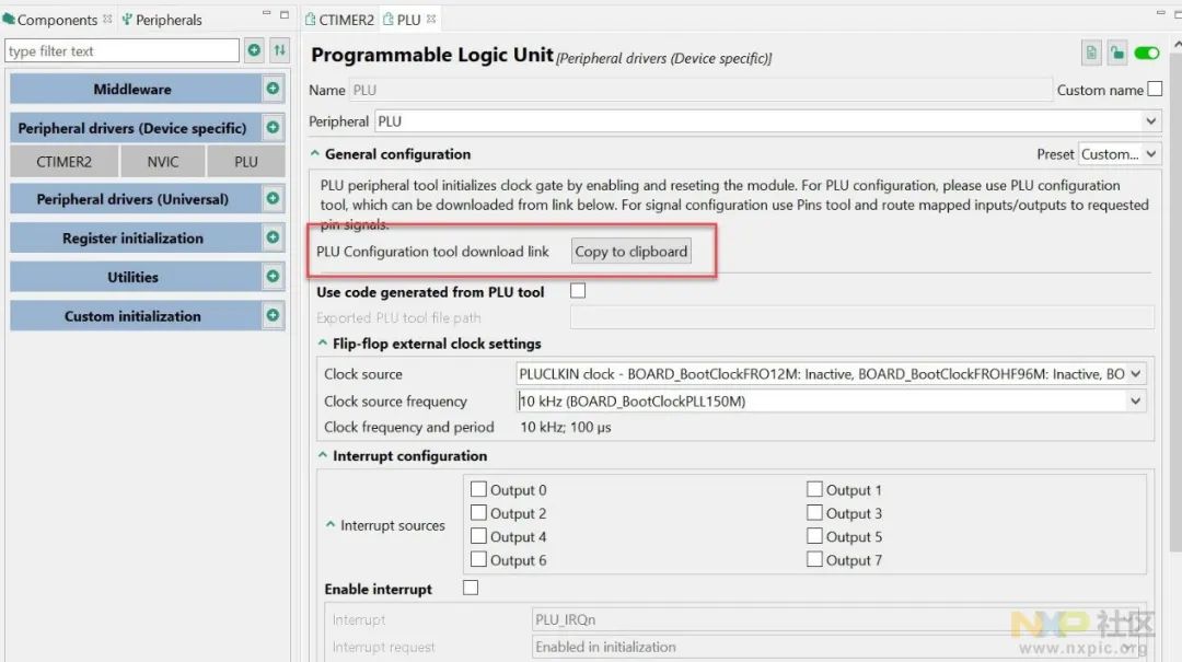

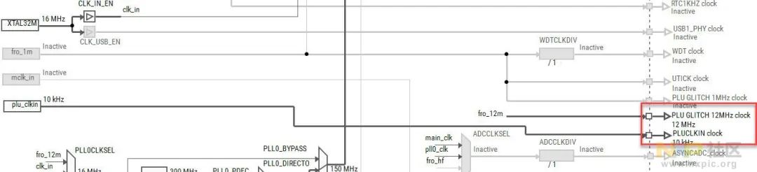

配置时钟,PLU的CLKIN时钟设置为10K输入,如下:
配置PLU外设,如下:

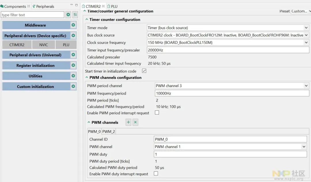

配置PWM外设,设置PWM为50%占空比,10K频率,如下:
3、PLU Configuration tool 配置
NXP开发了PLU Configuration tool,此工具可以根据数字逻辑电路生成对应代码,去配置PLU及其真值表,下载链接可以在PLU外设配置界面复制,链接如下:

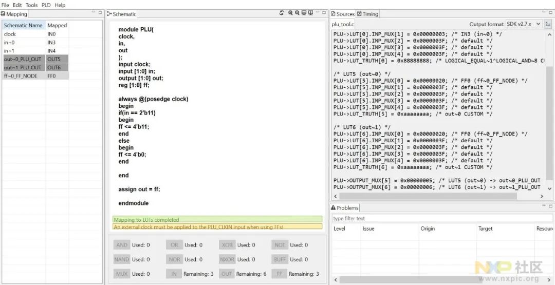

3.1 原理图配置
打开PLU配置工具,选择原理图设计,做一个简单的或运算与D触发器实验,如下:
点击菜单栏File-》Export-》PLU source file将其导出为C文件,将C文件的内容复制到main函数中,如下:
/* LUT0 (or01) */
PLU->LUT[0].INP_MUX[0] = 0x00000003; /* IN3 (IN3) */
PLU->LUT[0].INP_MUX[1] = 0x00000004; /* IN4 (IN4) */
PLU->LUT[0].INP_MUX[2] = 0x0000003F; /* default */
PLU->LUT[0].INP_MUX[3] = 0x0000003F; /* default */
PLU->LUT[0].INP_MUX[4] = 0x0000003F; /* default */
PLU->LUT_TRUTH[0] = 0xeeeeeeee; /* or01 (or01) STD 2 INPUT OR */
PLU->OUTPUT_MUX[5] = 0x0000001a; /* FF0 (FF01) -> OUT5 */

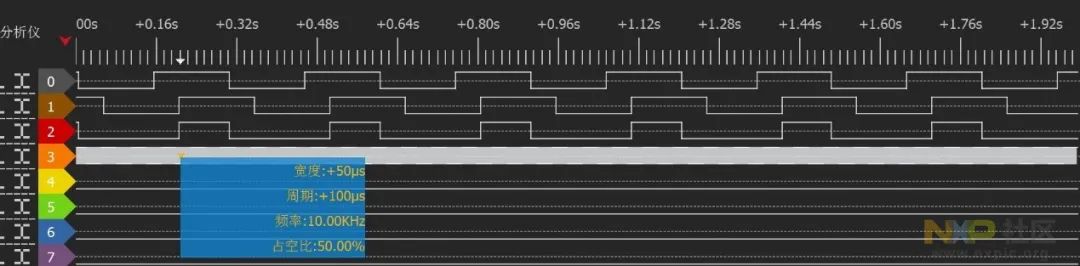

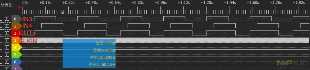

逻辑分析仪检测结果如下:
3.2 Verilog配置
打开PLU配置工具,选择导入verilog文件,将写好的.v文件导入,做一个简单的与运算实验,如下:
注意只有在verilog文件中声明posedge clock才会使用到触发器,而且不能使用negedge sys_rst_n用来复位。always语句中的posedge clock将由CLKIN引脚的时钟输入代替,所以clock引脚是不起作用的。将生成的代码复制到main函数中,用逻辑分析仪测试的结果如下:
