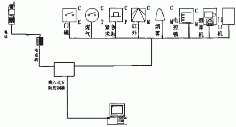

系统的总体设计体系图如图1所示.本系统主要由物业管理中心机、公用电话网、以太网、RS485网、室内嵌入式安防控制器、报警检测和可视对讲设备组成。其中485网构成室内网络,以太网和公用电话网构成外部通信网。整个系统分防盗、防灾报警和可视对讲三大部分。其中防盗部分主要防盗报警、紧急呼救系统等;防灾部分主要包括防火灾发生、防煤气(可燃气体)泄露。系统一旦有任何异常情况发生,则通过485网将预先设计好的指令发送到嵌入式安防控制器上,控制器对接收到的指令进行解析同时自身发出警戒信号然后可以通过公用电话网远程报警给用户,也可以通过以太网远程报警给物管中心报警.同时物业管理中心的主机将会记录下这些信息;可视对讲部分包括门口机、电控门、监视、监听设备等,主要完成对来访客人的身份确认和电控门的控制,以及与小区对讲主机、小区大门对讲主机进行对讲等功能。
基于LPC2210嵌入式微处理器实现智能安防系统的设计
图1 系统总体设计体系图

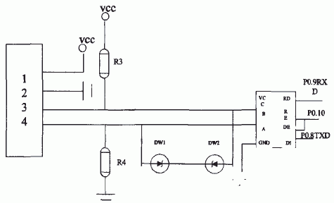

3.6 485接口电路
通过LPC2210的UART口实现,具体电路如图3。在系统中选用SP3485来扩展RS485电路.SP3485是+3.3v低功耗半双工收发器件,完全满足RS 485标准的要求。这一芯片与SP485管脚完全兼容,并同时满足工业标准。SP3485的RE与DE脚与LPC2214的P0.10连接。当P0.10管脚为高电平时允许DI脚上的数据发送,DI脚与LPC2214的UARTI输出脚P0.8TXD连接。当P0.10管脚为低电平时.允许RD脚读取485线上的数据。RD脚与LPC2214的UARTI输入脚P0.9RXD连接。图中两个电阻R3、R4为偏置电阻.用于保证无连接的SP485芯片处于空闲状态,提供网络失效保护,以提高RS485节点与网络的可靠性。DWl、DW2是用来保护RS485总线的,避免RS485总线在受外界干扰时(雷击、浪涌)产生的高压,损坏RS485收发器。
图3 485接口电路

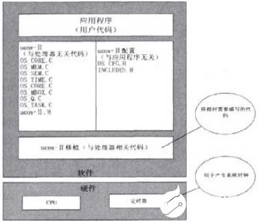

ucos-Ⅱ操作系统主要是协调LPC2210对程序的任务管理和调度.ucos-Ⅱ是源码公开的著名实时内核。是一个完整的、可移植的、可固化、可裁剪的占先式实时多任务内核,主要使用ANSI C语言编写程序,使用ADS编译和调试程序。操作系统的移植既是使实时内核在其他的微处理器或微控制器卜运行。因为ucos-Ⅱ大部分代码是用C语言编写的,所以其移植性较好,但是部分代码是用汇编编写的。ucos-Ⅱ的结构及与硬件的关系图见图5。
ucos-Ⅱ的移植需要满足下面五个条件:
* 处理器的C编译器能产生可重入型代码。
* 用c语言就可以打开和关闭中断。
* 处理器支持中断。并且能产生定时中断(通常在10至100Hz之M)。
* 处理器支持能够容纳一定量数据(可能是几千字节)的硬件堆栈。
* 处理器有将堆栈指针和其它CPU寄存器读出和存储到堆栈或内存中的指令。
ucos-Ⅱ的移植工作。主要与三个文件相关:处理器相关c文件(OS_CPU.H,os_CPU C.C)和汇编文件(OS_CPU_A.s)文件,其中在OS_CPU.H中需要针对处理器的字长重新定义一系列数据类型、设置常量来标志堆栈增长方向及声明用于开关中断和任务切换的宏。在OS_CPU C.C中需要对任务堆栈初始化,主要涉及到任务初始化时的一个堆栈设计,也就是在堆栈增长方向上如何定义每个需要保存的寄存器位置。OS_CPU_A.S主要涉及4个汇编语言.其中函数OSStartHighRdy()在OSStart()多任务启动之后.负责从最高优先级任务的TCB控制块中获得该任务的堆栈指针sp,通过sp依次将CPU现场恢复,这时系统就将控制权交给用户创建的该任务进程,直到该任务被阻塞或者被其他更高优先级的任务抢占;OSCtxsw()实现任务级的任务切换,它是当任务因为被阻塞而主动请求CPU调度时被执行.由于此时的任务切换都是在非异常模式下进行的,因此区别于中断级别的任务切换,它的工作是先将当前任务的cpu现场保存到该任务堆栈中然后获得最高优先级任务的堆栈指针,从该堆栈中恢复此任务的CPU现场.使之继续执行。这样就完成了一次任务切换;OSIntCtxSw()实现中断级的任务切换.它是在时钟中断ISR(中断服务例程)中发现有高优先级任务等待的时钟信号到来,则需要在中断退出后并不返回被中断任务.而是直接调度就绪的高优先级任务执行。这样做的目的主要是能够尽快地让高优先级的任务得到响应,保证系统的实时性能;OSTicklSR()是时钟中断处理函数,它的主要任务是负责处理时钟中断,调用系统实现的OSTimeTick函数,如果有等待时钟信号的高优先级任务,则需要在中断级别上调度其执行。完成上述工作以后,UCOS一Ⅱ就可以正常运行在ARM处理器了。
图5 ucos-Ⅱ的结构及与硬件的关系图
