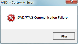

问题现象
在使用CMSIS-DAP仿真器的时候,经常出现连不上仿真器,很烦人,就算你重启MDK或者重启电脑,插拔主板的电源或者仿真器的usb连接线都无济于事。错误提示:这里写图片描述

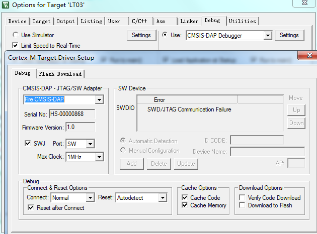

问题分析:
把可能出现硬件问题都一遍遍排除了,剩下就是软件问题了,莫非是MDK的配置问题,打开仿真器的设置这里写图片描述,上面的设置似乎也没啥问题,只提示仿真器通讯错误。心里想:莫非是工程配置文件的问题?于是打开其他工程,下载,仿真,果然没问题。再打开刚才出问题的工程,问题依旧。这样可以确定是项目配置文件的问题,可能是之前仿真出错,强制关闭Keil导致项目配置文件出错了。
问题解决
最后定位到一个以“uvoptx”后缀的配置文件,把它拷贝到有问题的工程项目里,替换原来有问题的配置文件,问题迎刃而解。仿真器也能正常连接STM32主板了。
