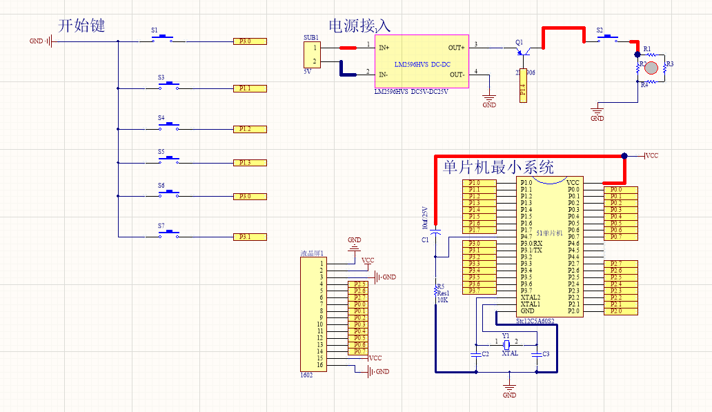

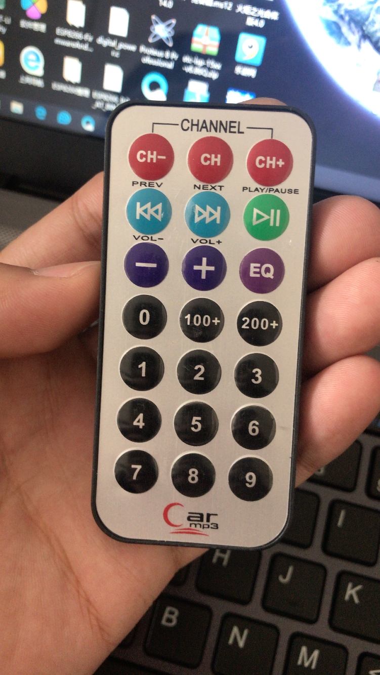

实用STC12C5A60S2型号的单片机,实现三档风速,利用单片机内部定时器智能定时,可切换自然风和正常风,使用市场上常见的小遥控器
电路原理图如下:
制作出来的实物图如下:
单片机源程序如下:
