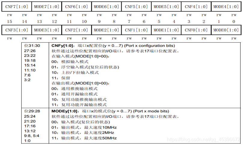

1、GPIOx_CRL:端口配置低寄存器:
每个口由四位控制,为MODE+CNF联合配置,具体模式在下图中。(输入要与输入对应,输出也要与输出对应)
在这里插入图片描述

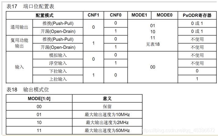

具体对应输入输出配置表(对上图的详解):
在这里插入图片描述

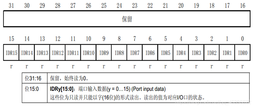

3、GPIOx_IDR:端口数据输入寄存器:
32位寄存器其中16-31位一直保留,始终为0;0-15位则对应着16个IO口,1为高电平,0为低电平

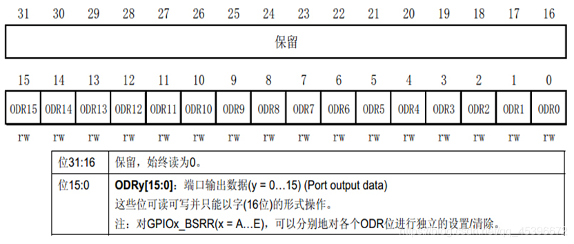

4、GPIOx_ODR:端口数据输出寄存器:
与数据输入的配置差不多,但是ODR在输入模式下可以控制上升沿和下降沿的配置!(前面也提到)

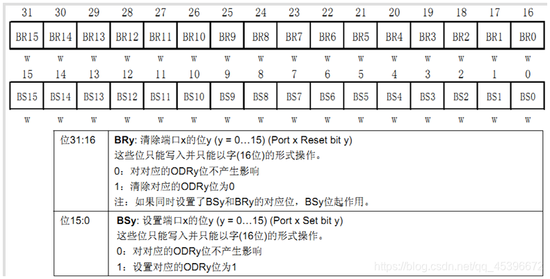

5、GPIOx_BSRR:端口位设置/清除寄存器:
BSRR比之上面的寄存器有些复杂,但也不是很难,32位分两个16位高和低,共同控制ODR数据输出寄存器的每一位输出;具体的控制方式在下图中。高低位0不产生影响,高位置1则对应ODR位为0.低位置1则对应ODR为1;高低位同事作用时,则只有低16位起作用!
在这里插入图片描述

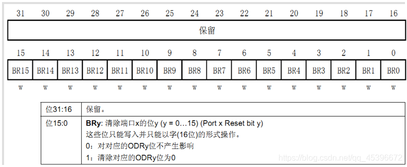

6、GPIOx_BRR:端口位清除寄存器:
该寄存器与上面BSRR高16位作用相同,F1中有些赘余,但F4中已优化。
