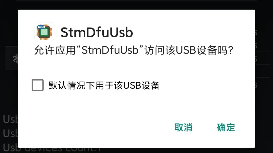

2.连接手机与单片机。可以通过一根type-c线和一根USB转type-c的转接线(注意主从机问题,转接线要连在手机上)来连接。
3.打开程序。
可以发现现在我们的单片机还没被识别。
4.按住核心板上的BOOT0,并按一下NRST。很快啊,手机就有反应了。之后就可以松开BOOT0了。
选确定
这样就连上了。

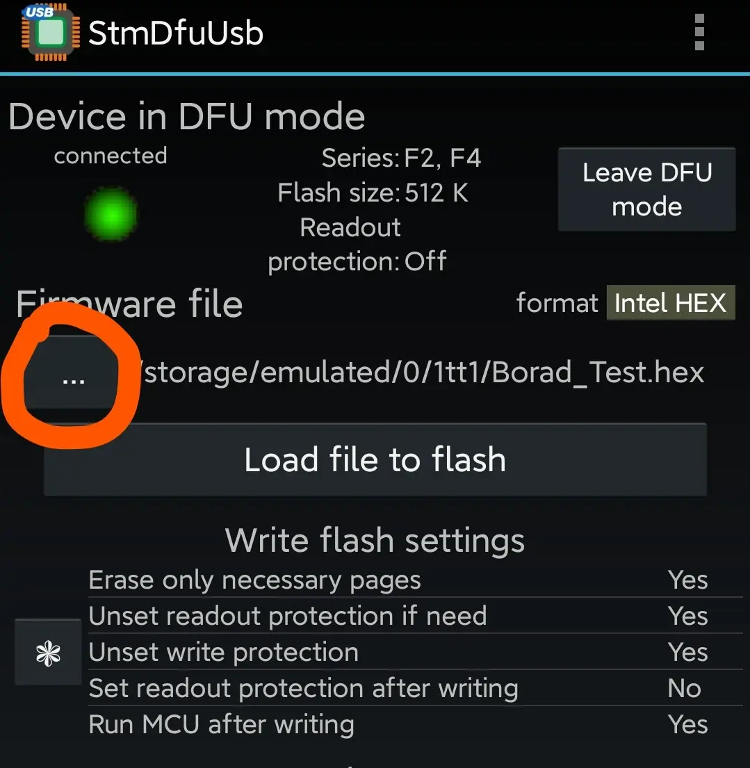

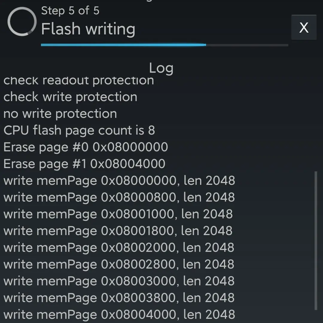

5.点这里选择文件(.hex)

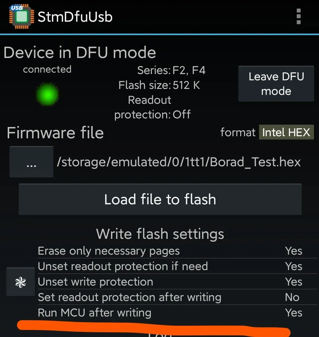

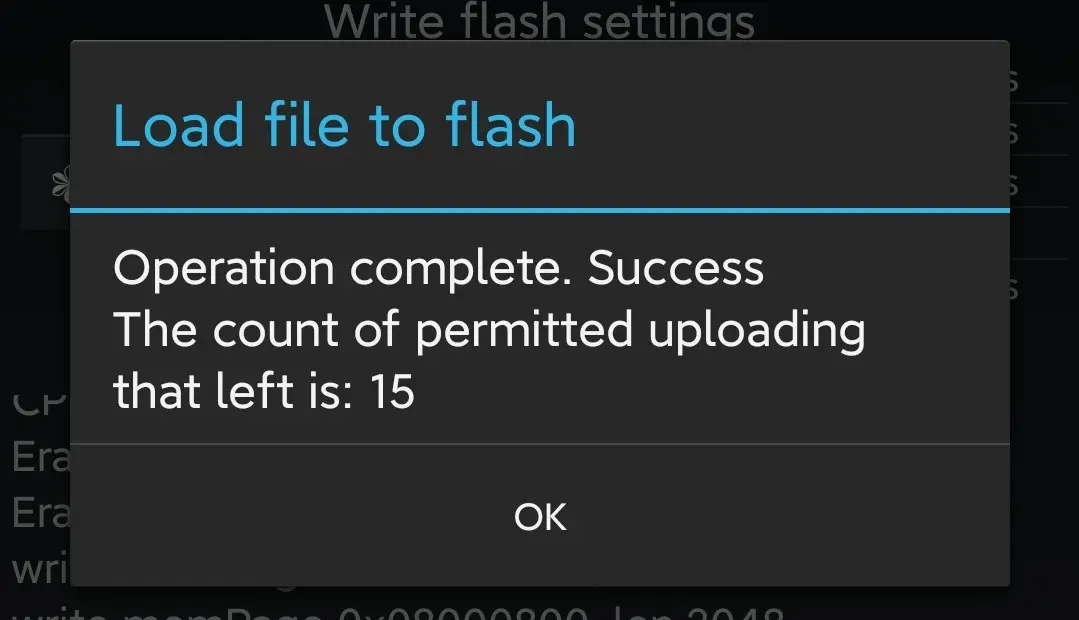

6.有一些设置可以调,比如:

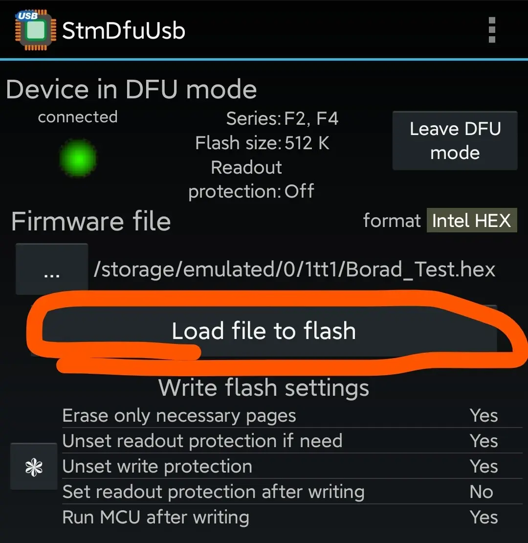

7.烧写!

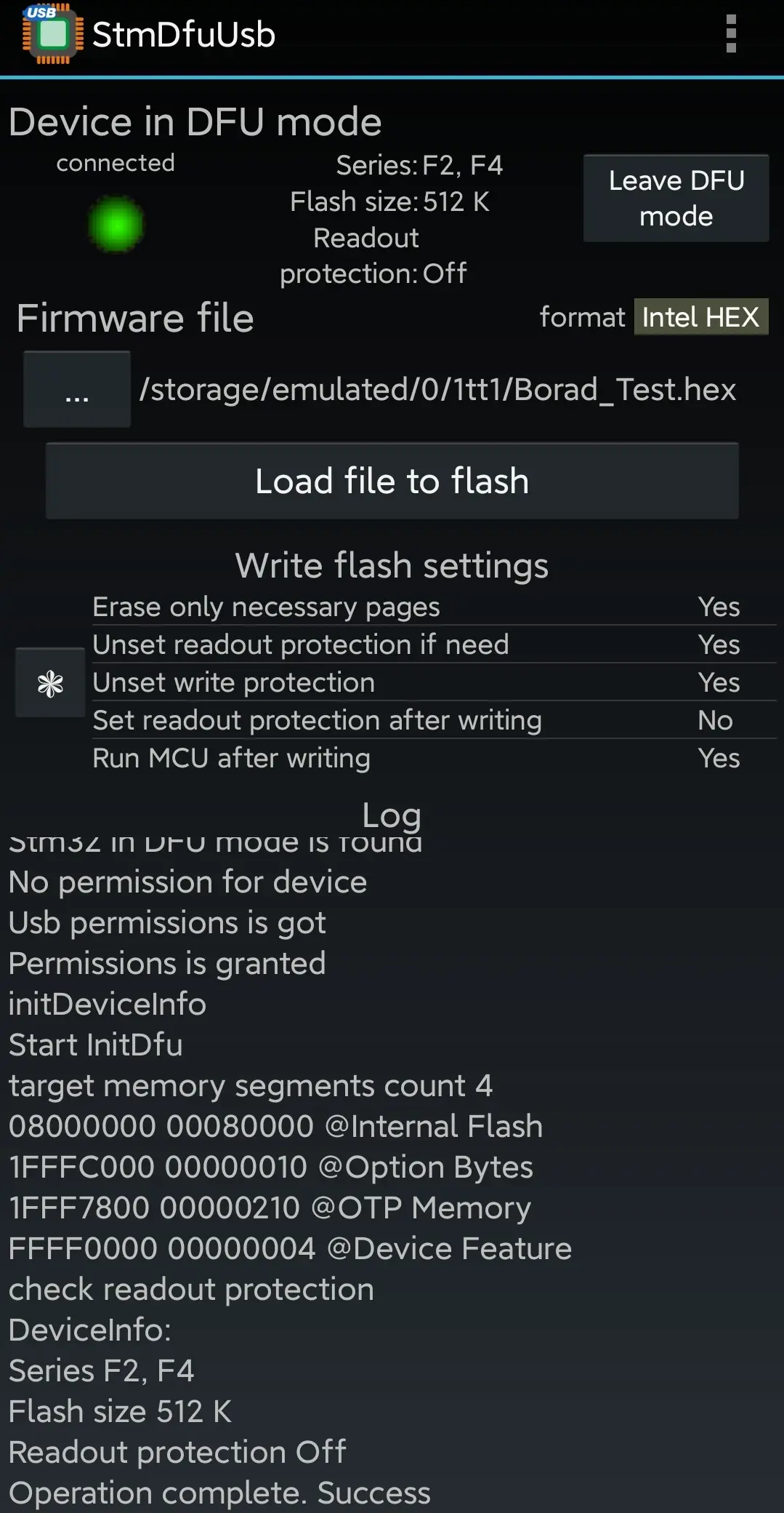

8.这样就烧写成功了。
(每部设备每次安装会给20多次试用次数,用完后重新安装即可。)

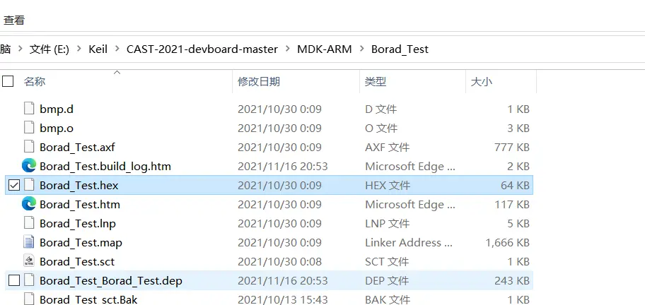

如何找到.hex文件
前提是你要在keil里成功编译过。
以CAST-2021-devboard-master为例:
