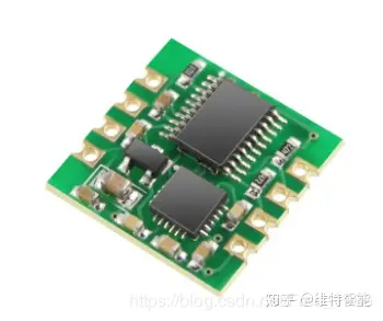

最近,想学角度融合算法在网上买一个JY61的模块。他们家的模块用起来还不错。模块分为串口通讯和IIC通讯的。串口读取数据他们家有例程,我就不说了。想分享给大家这个模块的IIC是怎么去读取MPU6050芯片数据的。
作读取寄存器。大致过程就是STM32和MPU6050先建立好IIC通讯。再去初始化MPU6050芯片。然后单片机再去读取寄存器,就能把数据读取出来了。

注意:SCL和SDA都得接上两个4.7K的电阻。不然你是读取不到MPU6050的数据。

3  初始化 MPU6050
void MPU6050_Initialize()
MPU6050_I2C_ByteWrite(0xd0,0x00,MPU6050_RA_PWR_MGMT_1);
MPU6050_I2C_ByteWrite(0xd0,0x07,MPU6050_RA_SMPLRT_DIV);
MPU6050_I2C_ByteWrite(0xd0,0x06,MPU6050_RA_CONFIG);
MPU6050_I2C_ByteWrite(0xd0,0x01,MPU6050_RA_ACCEL_CONFIG);
MPU6050_I2C_ByteWrite(0xd0,0x18,MPU6050_RA_GYRO_CONFIG);
注意:0xD0 表示 MPU6050 的地址。MPU6050有 8 位的地址,前 7 位由 WHO AM I 确定,第 8 位由 AD0 的电平决定。WHO AM I 默认值是 0x68H(1101000B),AD0 接低电平,所以 MPU6050 的 I2C 地址是 0xD0H(11010000B)。
