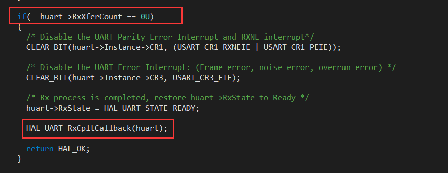

我们看到 HAL_StatusTypeDef UART_Receive_IT(UART_HandleTypeDef *huart) ,里面的 RxXferCount  是告诉我们中断要接收的剩余数据量大小,根据上面举例子的话,上电时因为那个高电平的原因导致 RxXferCount 变成了4,如下图打印信息所示
接着我们重新看回 HAL_StatusTypeDef UART_Receive_IT(UART_HandleTypeDef *huart) 函数里的调用回调函数部分,下图所示,发现 RxXferCount  要为0的时候才会调用中断回调函数,依旧以上面例子说明,当MCU误以为上电时的高电平为数据时,上位机再发送5个数据下来,RxXferCount  就永远无法变成0,所以导致一直进入不了中断回调函数。
