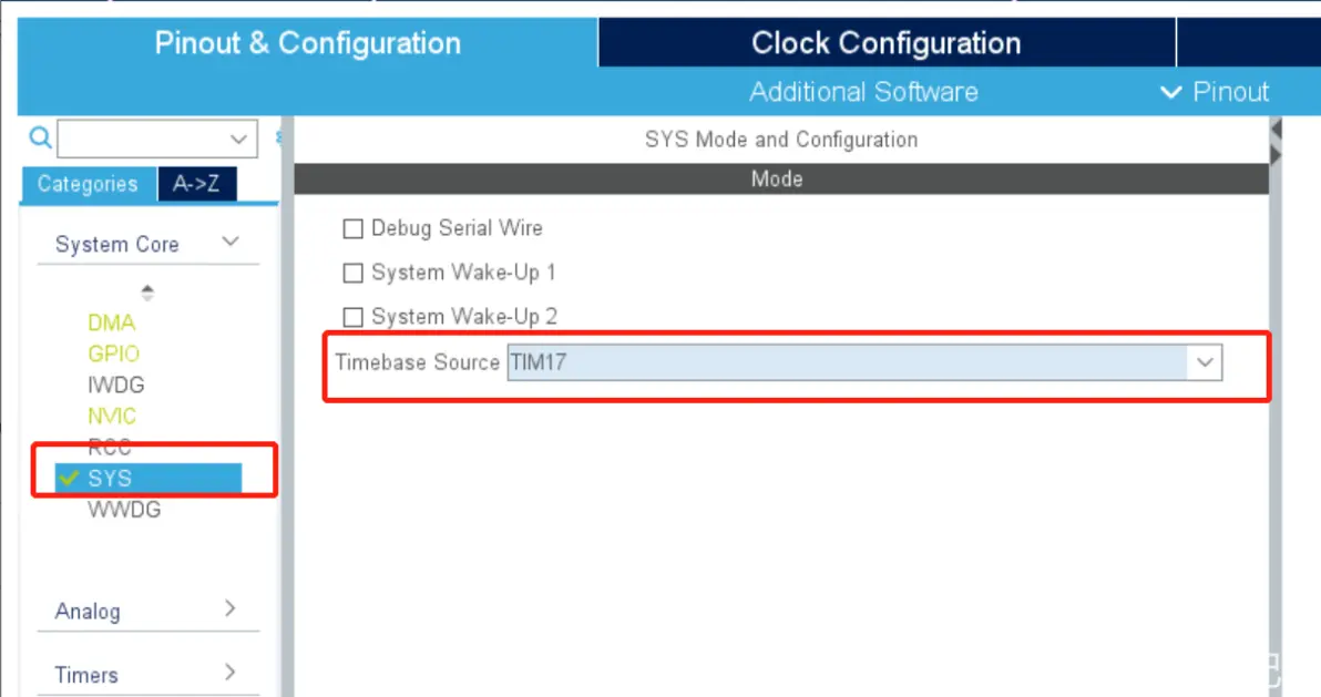

最近做新项目使用了FREERTOS.1,执行生成代码时提示:
WARNINGS:
- When FreeRTOS is used, it is strongly recommanded to use HAL timebase source other than the Systick.
    HAL函数如果是阻塞型呼叫,內部会用到HAL_Delay(),FreeRTOS应该还是使用SystTick。如果使用的时基操作來源一样,怕有不可预期问题出现,故选择其他定时器
    此时在生成代码报错就会消失。
