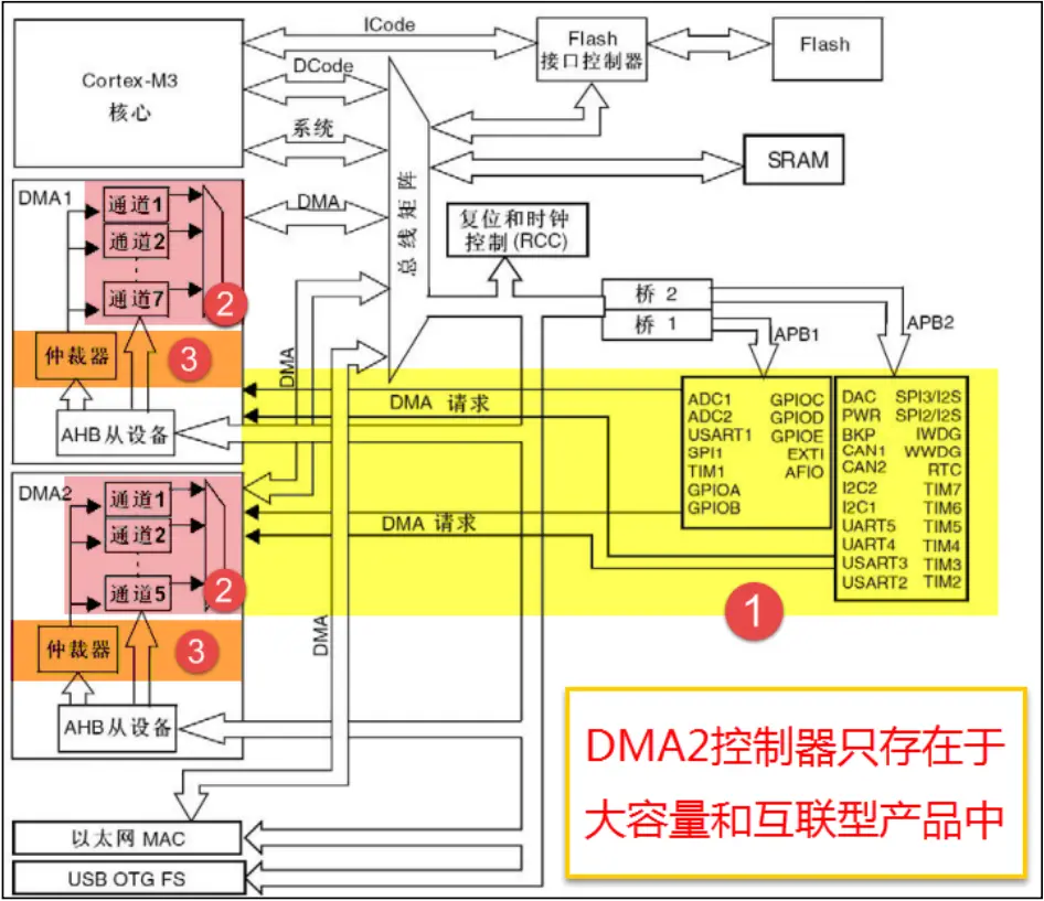

DMA(Direct Memory Access) 直接存储器存取,是单片机的一个外设,它的主要功能是用来搬数据,但是不需要占用 CPU,即在传输数据的时候,CPU 可以干其他的事情,好像是多线程一样。数据传输支持从外设到存储器或者存储器到存储器,这里的存储器可以是 SRAM 或者是 FLASH。DMA 控制器包含了 DMA1 和 DMA2,其中 DMA1 有 7 个通道,DMA2 有 5 个通道,这里的通道可以理解为传输数据的一种管道。 要注意的是 DMA2 只存在于大容量的单片机中。

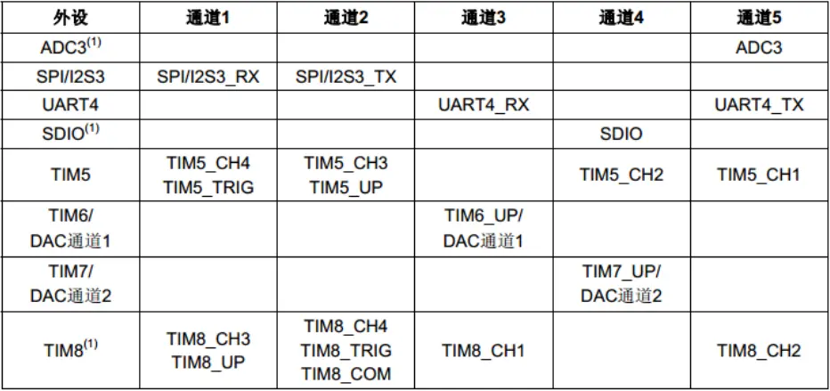

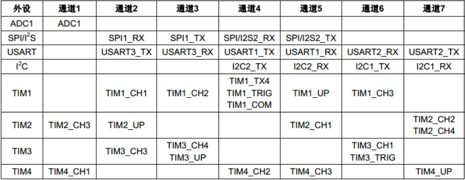

二、DMA请求映像
DMA1 各个通道的请求映像
DMA2 各个通道的请求映像
其中 ADC3、SDIO 和 TIM8 的 DMA 请求只在大容量产品中存在,这个在具体项目时 要注意。

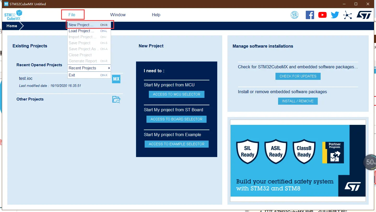

1. 打开 STM32CubeMX 软件,点击“新建工程”

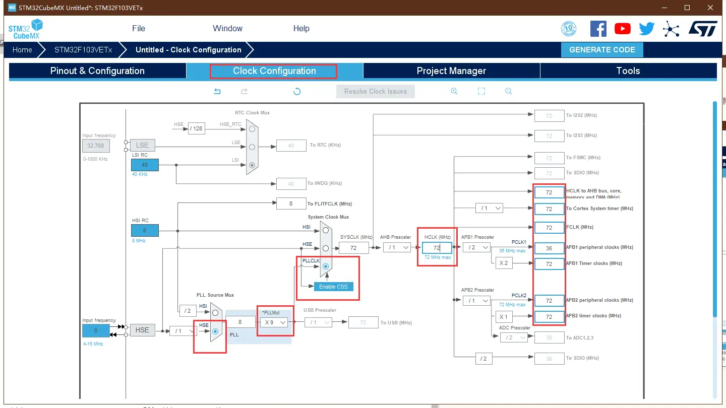

3. 配置时钟

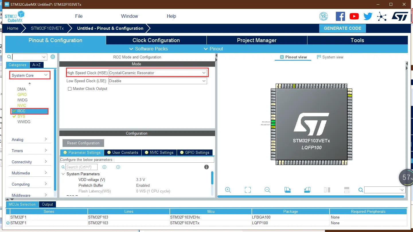

RCC 设置,选择 HSE(外部高速时钟) 为 Crystal/Ceramic Resonator(晶振/陶瓷谐振器)
选择 Clock Configuration,配置系统时钟 SYSCLK 为 72MHz
修改 HCLK 的值为 72 后,输入回车,软件会自动修改所有配置

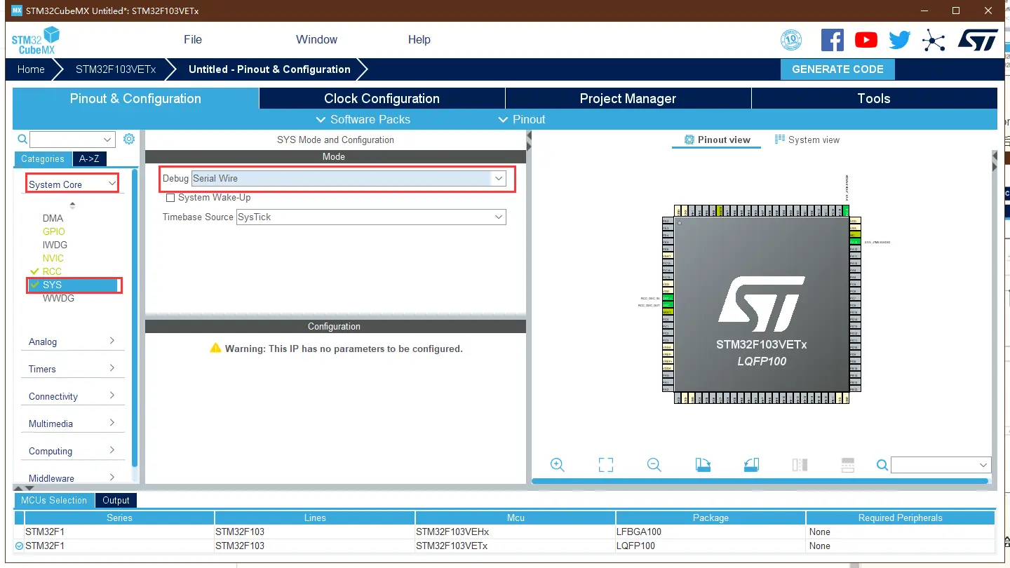

4. 配置调试模式
非常重要的一步,否则会造成第一次烧录程序后续无法识别调试器
SYS 设置,选择 Debug 为 Serial Wire

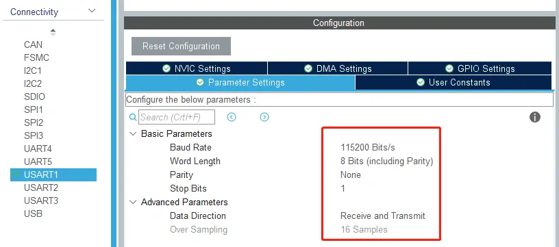

4.1 配置串口

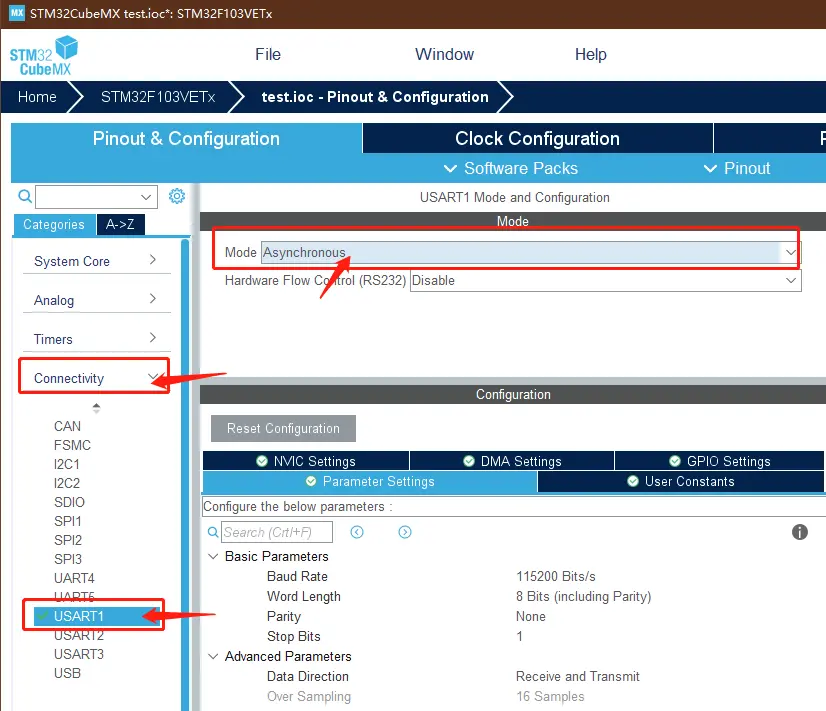

在 Connectivity 中选择 USART1 设置,并选择 Asynchronous 异步通信
波特率为 115200 Bits/s。传输数据长度为 8 Bit。奇偶检验 None,停止位 1 ,接收和发送都使能。

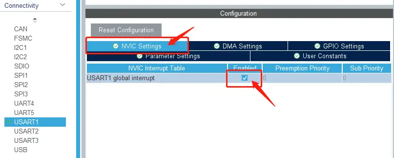

使能串口接收中断

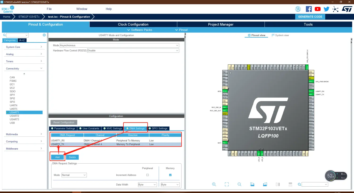

4.2 配置DMA

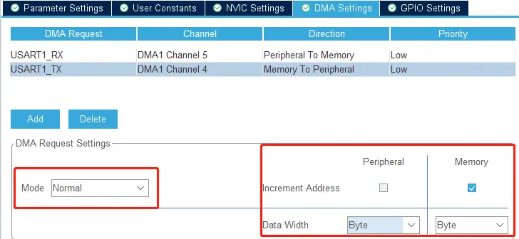

点击 DMA Settings 添加 USART1 TX 和 USART1 RX 分别对应DMA1 的通道4和通道5。
  • Priority:
    当发生多个 DMA 通道请求时,就意味着有先后响应处理的顺序问题,这个就由仲裁器也管理。仲裁器管理 DMA 通道请求分为两个阶段。第一阶段属于软件阶段,可以在 DMA_CCRx 寄存器中设置,有 4 个等级:非常高、高、中和低四个优先级。第二阶段属于硬件阶段,如果两个或以上的 DMA 通道请求设置的优先级一样,则他们优先级取决于通 道编号,编号越低优先权越高,比如通道 0 高于通道 1。在大容量产品和互联型产品中,DMA1 控制器拥有高于 DMA2 控制器的优先级。
  • Mode:
    Normal 表示单次传输,传输一次后终止传输。
    Circular 表示循环传输,传输完成后又重新开始继续传输,不断循环永不停止。
  • Increment Address:
    Peripheral 表示外设地址自增。
    Memory 表示内存地址自增。
    串口发送数据是将数据不断存进串口的发送数据寄存器(USARTx_TDR)。所以外接的地址是不递增。而内存储器存储的是要发送的数据,所以地址指针要递增才能将所以的数据发送出去。
  • Data Width:
    Byte 一个字节。
    Half Word 半个字,等于两字节。
    Word 一个字,等于四字节。
    串口数据发送寄存器只能存储8bit,每次发送一个字节,所以数据长度选择Byte。

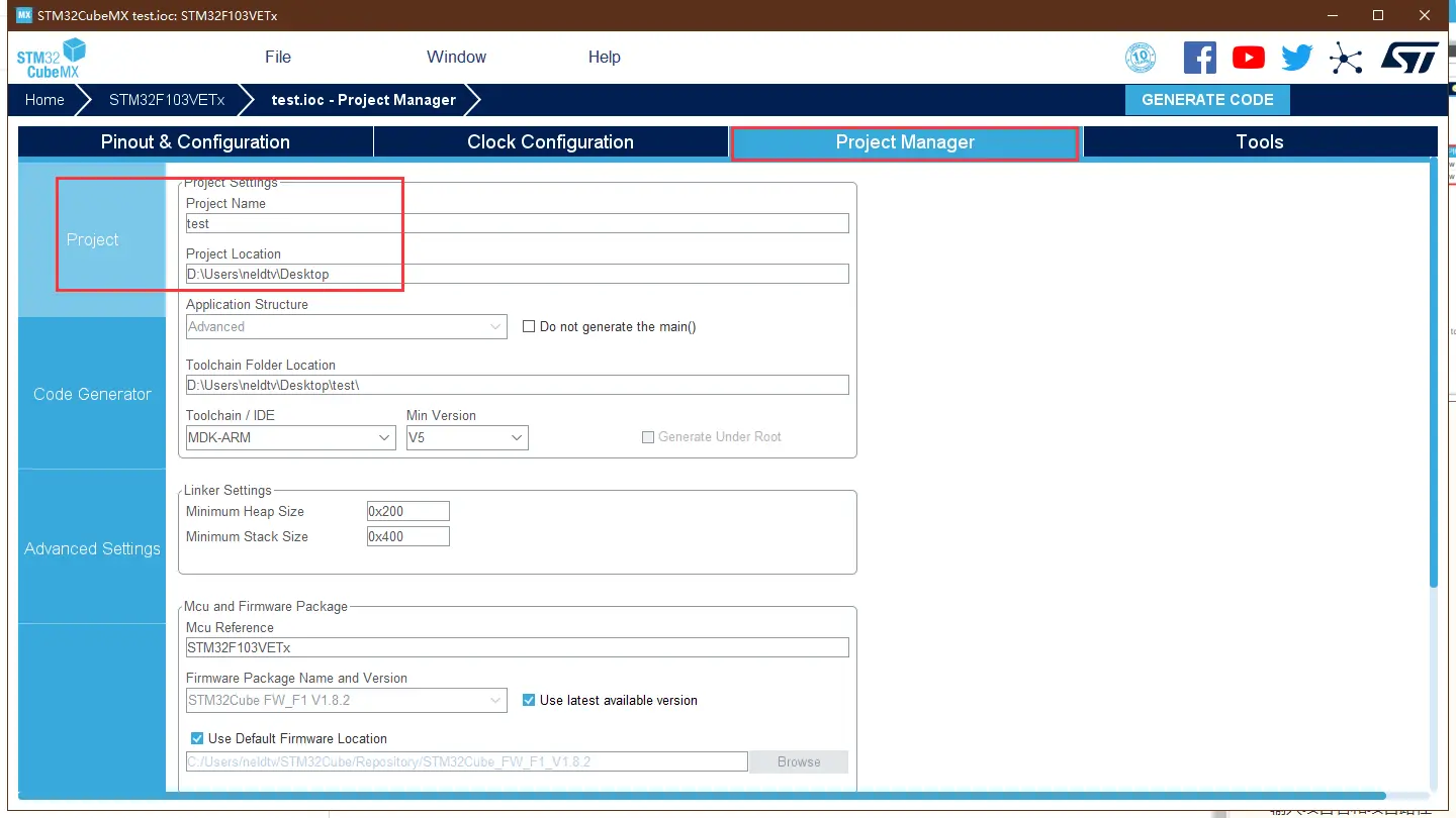

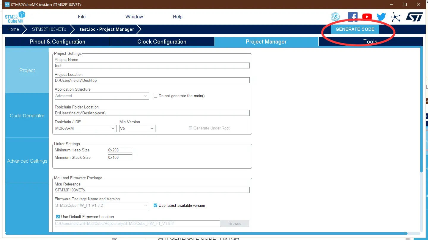

4.3 生成代码
输入项目名和项目路径
选择应用的 IDE 开发环境 MDK-ARM V5

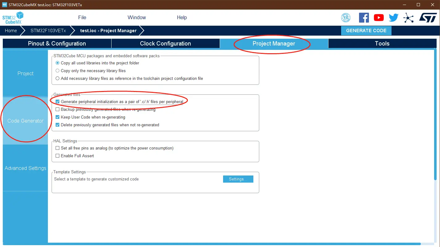

每个外设生成独立的 ’.c/.h’ 文件
不勾:所有初始化代码都生成在 main.c
勾选:初始化代码生成在对应的外设文件。 如 GPIO 初始化代码生成在 gpio.c 中。
点击 GENERATE CODE 生成代码

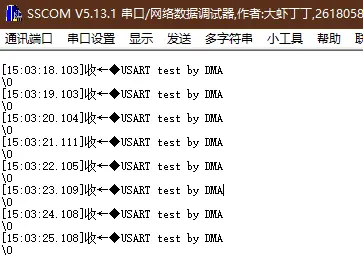

通过串口助手可以看到在接收区有数据不断的打印输出
注意:如果不开启串口中断,则程序只能发送一次数据,程序不能判断DMA传输是否完成,USART一直处于busy状态。

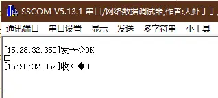

通过串口助手发送 OK,可以看到接收到 O,这是因为设置的接收数据是一个字符,如果要接收更多字符,请加大 Buffer。

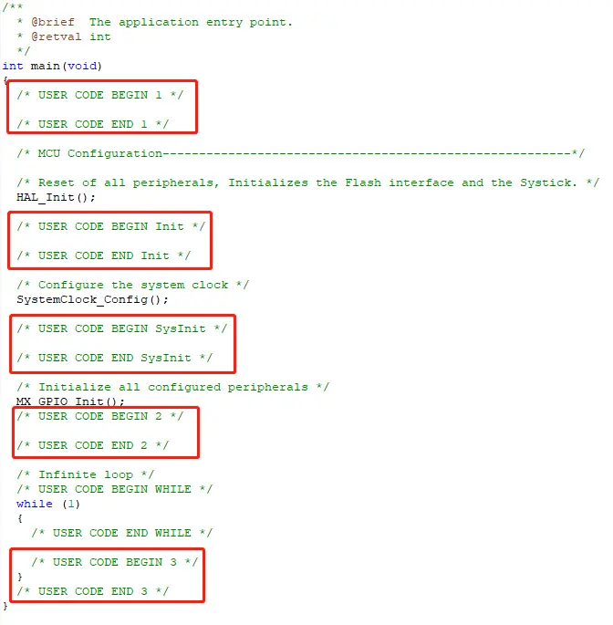

用户代码要加在 USER CODE BEGIN N 和 USER CODE END N 之间,否则下次使用 STM32CubeMX 重新生成代码后,会被删除。
