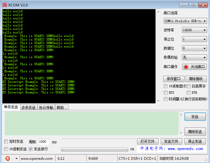

运行结果如下,在发送去不填写任何字符,直接发送,显示RT Interrupt Example: This is USART1 DEMO,说明前三个字符已经被占用替换了。
试验平台alienteck mini stm32V1.9 stm32f103rbt6
