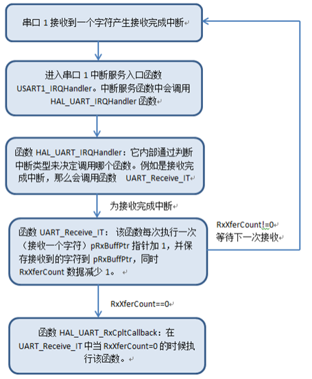

在void HAL_UART_IRQHandler(UART_HandleTypeDef *huart)函数里可以找到:UART_Receive_IT(huart);然后找到他的定义static HAL_StatusTypeDef UART_Receive_IT(UART_HandleTypeDef *huart),里面可以找到HAL_UART_RxCpltCallback(huart);他是一个接收完成处理回调函数,void HAL_UART_RxCpltCallback(UART_HandleTypeDef *huart),用户可以自己编写。
在USART_HandleTypeDef中有如下变量:RxXferSize是接收的数量,RxXferCount是剩余的数据个数,pRxBuffPtr指向数据存储位置的地址。比如,一开始要接收10个数据,pRxBuffPtr指向一个起始位置,初始时RxXferSize=10,RxXferCount=10,每接收一次,RxXferCount的值就减去1,而且pRxBuffPtr指针往下移,直到RxXferCount减为0 。

串口接收中断流程
在这里插入图片描述

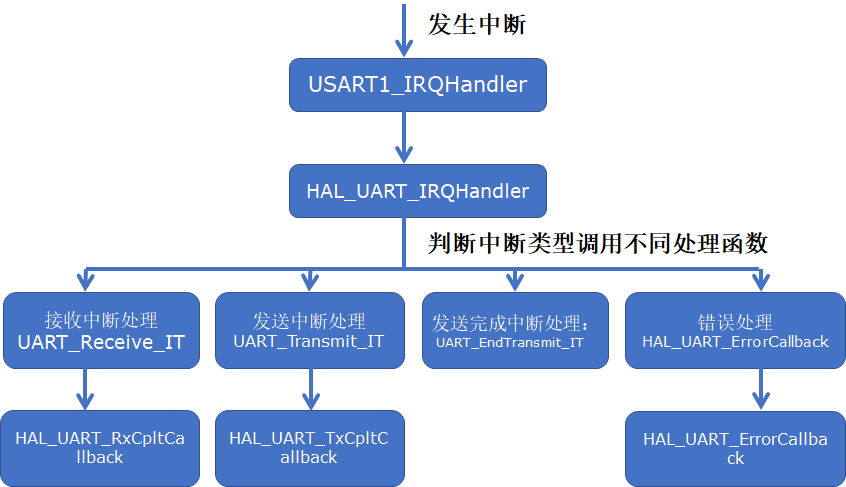

串口中断服务函数执行流程
串口中断服务函数中调用HAL库串口中断通用处理函数:HAL_UART_IRQHandler(); 该函数会对中断来源进行分析,调用相应函数。
对于不同的中断类型,我们只需要编写最终的中断处理函数:
void HAL_UART_TxCpltCallback(UART_HandleTypeDef *huart);
void HAL_UART_TxHalfCpltCallback(UART_HandleTypeDef *huart);
void HAL_UART_RxCpltCallback(UART_HandleTypeDef *huart);
void HAL_UART_RxHalfCpltCallback(UART_HandleTypeDef *huart);
void HAL_UART_ErrorCallback(UART_HandleTypeDef *huart);
