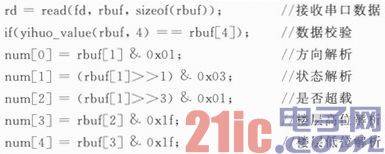

电梯系统接收到的数据帧不能直接显示,需要根据数据帧格式,对数据进行校验,然后解析,最后提取有用的数据给显示系统进行显示。本系统的操作如下:

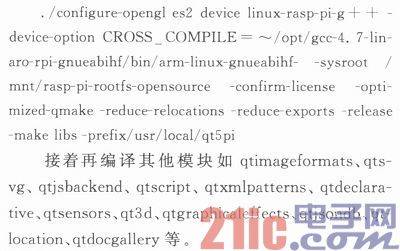

3.1.3 Qt5的编译
首先进入cross-compile-tools文件夹执行一个脚本fixQualifiedLibraryPaths来修改链接和库路径。
然后编译qtbase,配置如下:
基于Raspberry Pi的电梯彩屏显示系统设计

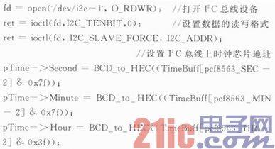

3.2 外围部件读取程序
本系统通过读取挂在I2C总线上的实时时钟芯片来获取时间信息,通过温度传感设备获取温度信息。本文以读取实时时钟芯片的数据为例,操作如下:
这些设备的操作通过C代码来实现,然后将其编译成动态链接库的形式,供界面应用程序调用。

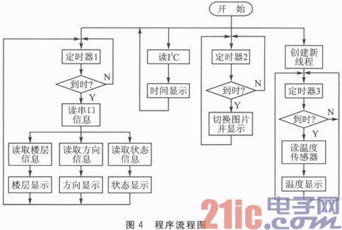

3.3 界面应用程序的实现
图形界面开发是Qt/Embedded开发的一个重点,本系统的界面结构包括楼层信息区域、运行方向区域、图片显示区域、温度时间显示区域、状态显示区域、本系统涉及到视图的跳转、数据的传递、控件的使用、布局和事件处理等等。其程序流程如图4所示。
整个显示界面通过MainWindow类实现,该类继承自QmainWindow,而各显示区域均通过继承QWidget类来实现。如图3所示,通过定时器1每隔30 ms调用Main-Window的槽函数checkLiftStstus()来获取由C函数open_uart485(int data[])解析的串口数据。
connect(timer,SIGNAL(timeout()),this,SLOT(checkLiftStatus()));//获取电梯信息
将解析后的信息传递给楼层信息区域,运行方向区域,状态显示区域分别进行显示。
indicatorDirection(data[0]); //方向信息
indicatorState(data[1]); //状态信息
liftCurrentFloorNum(data[2]);//楼层信息
图片视频显示区域是在类ShowController中实现的,当系统需要显示图片时,该类调用ImageView类的对象负责图片显示;当系统需要显示视频时,该类调用PlayerWidget类的对象负责处理视频播放。ImageView类和PlayerWidget类也是继承自Qwidget。ImageView类负责获取SD卡上的图片实例,将其显示在正确的位置,并通过定时器2实现图片的切换。PlayerWidget类负责启动MPlayer,并控制视频显示到正确的位置。
温度时间显示区域是在TimeView类和temperatureView类中实现。TimeView类的成员函数getCurrentTime()通过调用动态链接库的C函数getpcf8563Time(pcf8563_time*pTime)来读取挂在I2C总线上的时钟芯片的时钟信息,并将其显示在正确的区域上。
temperatureView类主要用于显示温度数据,而真正获取温度数据的过程是在TemperatureHandler类中实现的。开辟一个新的线程,通过定时器3每隔500 ms在槽函数readData()中调用一次动态链接库的C函数therm_dsl8b20(long*date)来读取温度传感器的数据。
temperatureThread=new QThread(this); //开辟新线程
connect(temptimer,SIGNAL(timeout()),this,SLOT(readData())); //读取温度

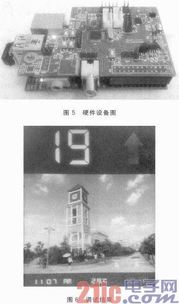

根据模拟的NICE3000通信协议、外围部件的操作及Qt5的图形界面编程,实现了电梯彩屏显示系统,其硬件设备图和调试结果图如图5、图6所示。
