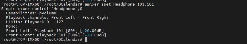

设置音量(最大为 127):amixer sset Headphone 101,101

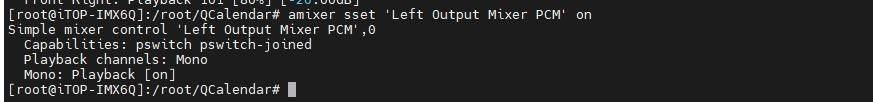

左声道开启设置:amixer sset 'Left Output Mixer PCM' on

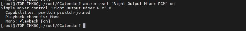

右声道开启设置:amixer sset 'Right Output Mixer PCM' on

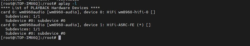

使用命令“aplay -l”查看当前查看播放音频设备:
如下图所示,使用命令
设置音量大小。
如下图所示,使用命令
开启左声道。
如下图所示,使用命令
开启右声道。

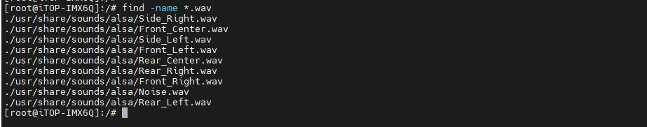

然后找一个”.wav”测试播放“find -name *.wav”如下
使用命令
使用命令“aplay ./usr/share/sounds/alsa/Side_Right.wav”播放可以通过耳机听声音,如下图:
声卡工具测试完毕。
