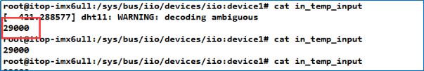

MX6ULL终结者开发板已板载了DHT11传感器,且提供的Linux镜像和设备树已配置好了dht11接口,dht11驱动程序使用高版本Linux内核自带的稳定驱动程序,根文件系统使用网盘资料里的Yocto镜像,使用手册有详细的系统移植和 Qt5移植步骤。开发板要保证iio接口正常,如图 1.1:
cd /sys/bus/iio/devices/iio:device1
多cat几次, cat in_temp_input ,出现00为结尾的数字为正常

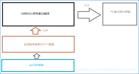

本实验目的是练习Qt的使用。把dht11采集的温度湿度显示在触摸屏的Qt上,并通过TCP传输到PC机的Qt界面上。应用程序将采集到的数据利用UDP网络套接字传输给终结者的 Qt进程,终结者的Qt将数据转发给PC端的Qt显示界面。流程图如图 2.1:

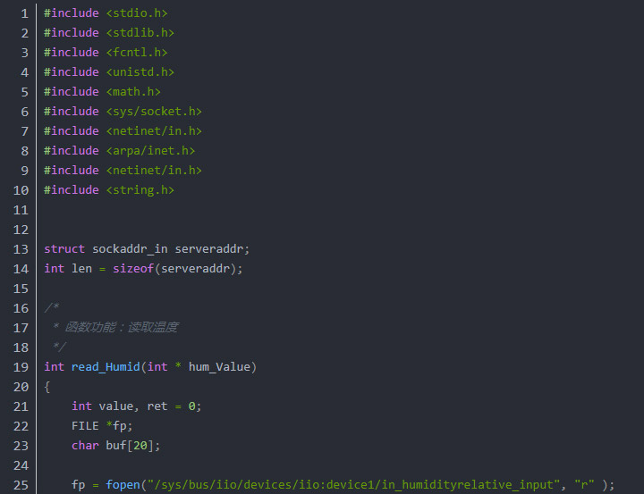

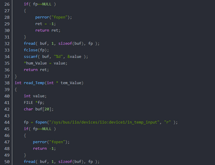

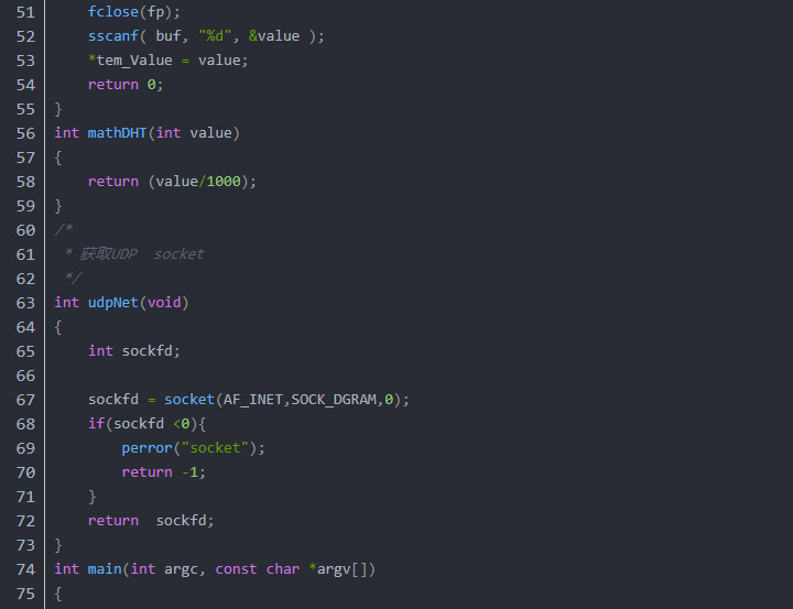

高版本Linux内核自带了dht11 的驱动,使用者不用再去关心它的时序问题,可以用标准IO读取sysfs的/sys/bus/iio/devices/iio:device1/下的温湿度端口,测试读取成功后将数据发送到Qt进程。
为了让读者更好地理解Qt的 UDP,所以此处没有用到操作系统进程间通信机制,直接使用UDP网络套接字,代码在readDHT11.c:
编译:arm-linux-gnueabihf-gcc -o read readDHT11.c

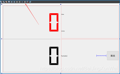

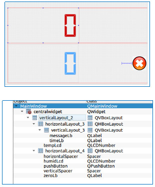

4.1 界面布局
温度显示:LCD Number
湿度显示:LCD Number
系统时间,连接状态提示: Label
关闭按钮:push Button
Mainwindow.ui :

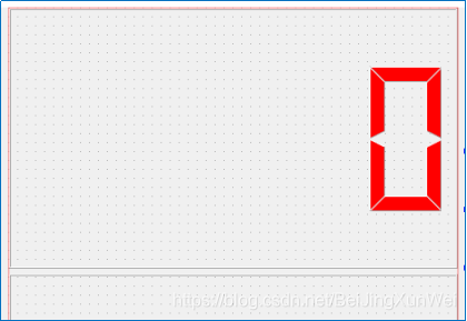

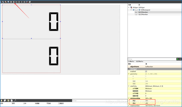

在属性栏设置主窗口尺寸,宽度为1024,高度为600,添加两个LCD Number组件,设置最小宽度500,最小高度为290,然后垂直布局两个LCD Number,如:图 4.1.2

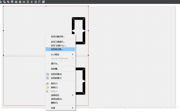

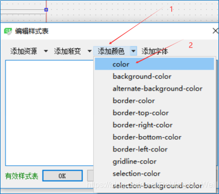

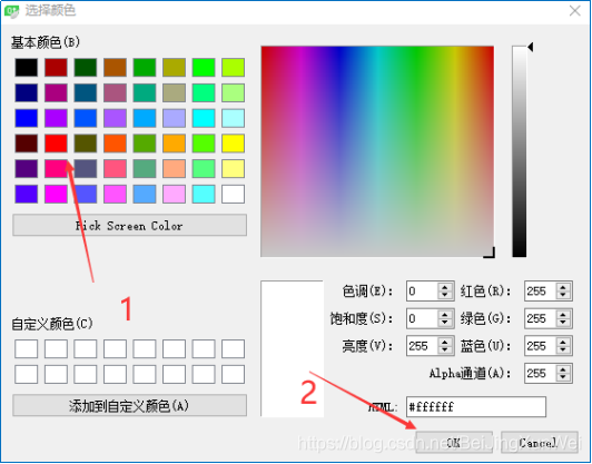

给LCD Number添加颜色,右击此组件,选择“改变样式表”,
在弹出的界面选择“添加颜色”,点击“color”,
在弹出的颜色选择框中选择想要添加的颜色,然后点击“OK”。
自动回到样式表编辑器,可以看到添加的color,点击”apply”,然后点击”OK”,发现 LCD Number的颜色已经改变,另外一个 LCD Number的操作方法不再赘述。

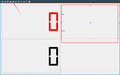

在主界面右上角添加两个 Label,一个用来显示时间,一个显示TCP连接状态,宽度500,高度130,垂直布局,如图 4.1.7:

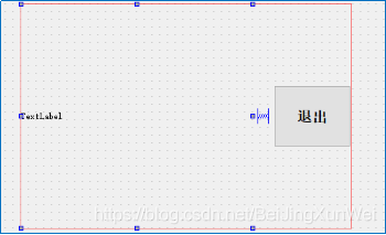

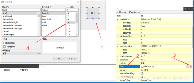

添加退出按钮,设置最小高度80,最小宽度100,修改字体大小:
在按钮左侧添加 Label,最小宽度300,最小高度290,在按钮和Label间添加弹簧,然后水平布局,效果如图 4.1.9:.
点击主窗口,然后点击栅格布局,效果如图 4.1.10:
最后改变各控件的名称,方便在代码中调用。
到此,服务器端基本ui界面组装完成,读者可以在此基础上美化。
