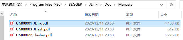

要使用该调试组件,需要添加Segger提供的SEGGER_RTT组件代码,该代码位于J-Link软件安装目录下,而且在用户手册中提供了详细的说明。
组件源码位置:
用户手册位置:
在手册的16章节对RTT组件进行了说明:

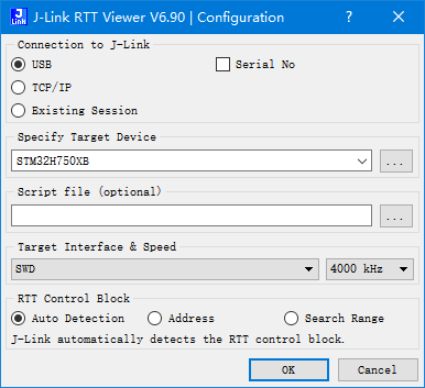

打开J-Link RTT Viewer软件
RTT Viewer打印结果如下:

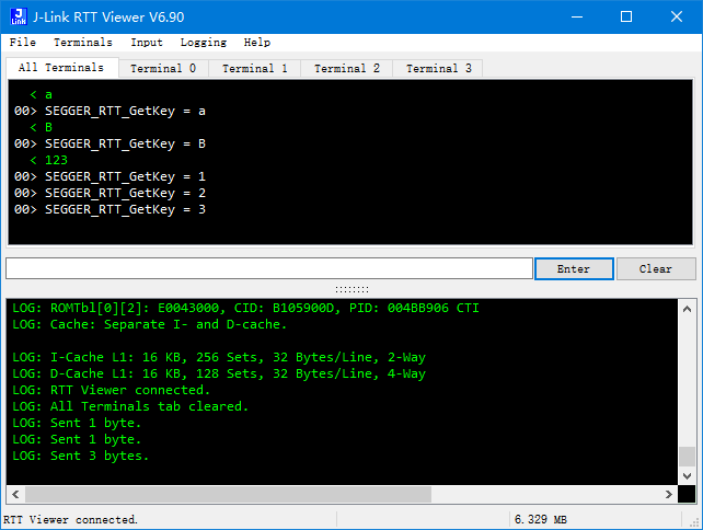

输入测试:
int a;while(1)
{    if ((a = SEGGER_RTT_WaitKey()) > 0)
        SEGGER_RTT_SetTerminal(0);
        SEGGER_RTT_printf(0, 'SEGGER_RTT_GetKey = %crn', a);
RTT Viewer打印结果如下:

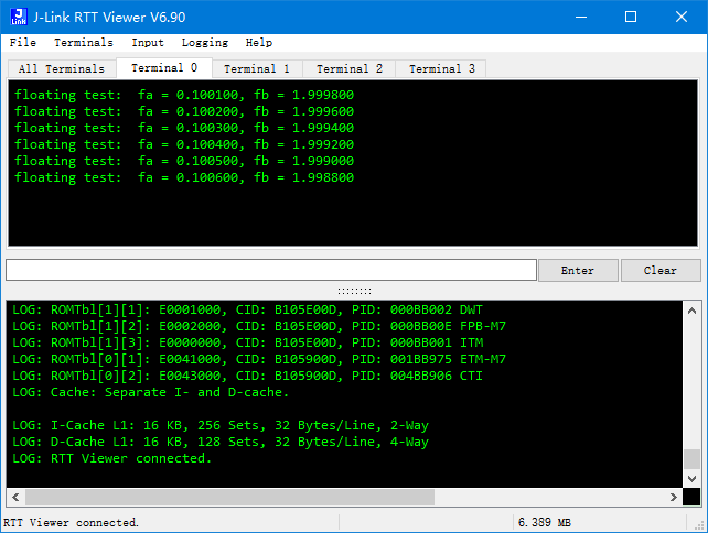

接下来测试浮点数打印:
double fa = 0.1f;double fb = 2.0f;while(1)
    fa += 0.0001f;
    fb -= 0.0002f;
    rtt_printf('floating test:tfa = %f, fb = %frn', fa, fb);
    delay(0x0fffffff);
