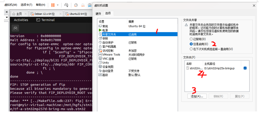

 在“虚拟机设置”选项中设置完成后, 启动虚拟机执行如下命令进行挂载:
 myir@myir-vm# sudo vmhgfs-fuse .host:/ /mnt/hgfs -o allow_other
sudo 密码为:123456
在虚拟机的/mnt/hgfs目录下已经成功挂载上共享的目录,如未挂载上,可以重新启动下虚拟机。
/home/myir/目录为我这边虚拟机的目录,实际目录以自己本机为准。
