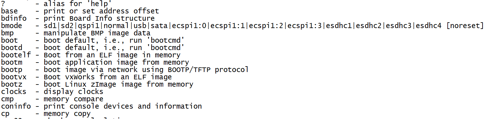

1、进入 uboot 的命令行模式以后输入“help”或者“?”,然后按下回车即可查看当前 uboot 所支持的命令。

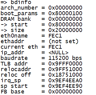

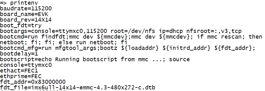

 2、信息查询命令:bdinfo、printenv、version
bdinfo:查看板子信息
printenv:打印环境变量信息
 version:  查看Uboot版本号
 3、环境变量操作命令
  a、 修改环境变量setenv
    ①、setenv+环境变量+值  ->  setenv bootdelay 5
    ②、对带有空格的环境变量,比如:bootcmd,bootargs等,这时候环境变量值要用单引号括起来。
      ->  setenv bootargs 'console=ttymxc0,115200 root=/dev/mmcblk1p2 rootwait rw'
  b、新建环境变量setenv用法与修改环境变量一样  ->  setenv author 123
  c、删除环境变量setenv,给环境变量赋值为空即删除
  d、保存环境变量saveenv,每次修改环境变量都要用saveenv保存,否则再次重启时会被清除。

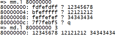

4、内存操作命令
内存操作命令就是用于直接对 DRAM 进行读写操作的,常用的内存操作命令有 md、nm、
mm、mw、cp 和 cmp。
  a、md命令用于显示内存值:格式md[.b, .w, .l] address [# of objects]
    命令中的[.b .w .l]对应 byte、word 和 long,也就是分别以 1 个字节、2 个字节、4 个字节来显示内存值。address 就是要查看的内存起始地址,[# of objects]表示要查看的数据长度,这个数据长度单位不是字节,而是跟你所选择的显示格式有关。uboot 命令中的数字都是十六进制的!不是十进制的!
  b、nm命令用于修改指定地址的内存值:格式nm [.b, .w, .l] address
   c、mm 命令也是修改指定地址内存值的,使用 mm 修改内存值的时候地址会自增,而使用命令 nm 的话地址不会自增。
    格式:mm [.b, .w, .l] address
   d、mw命令用于使用一个指定的数据填充一段内存:格式mw [.b, .w, .l] address value [count]

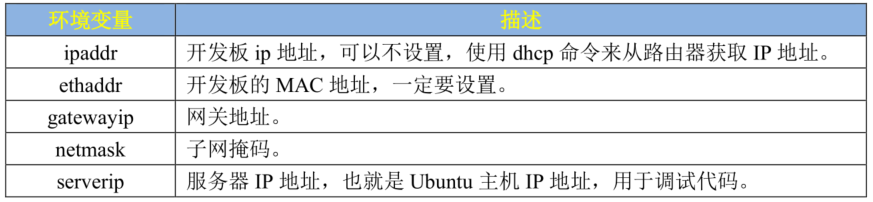

5、网络操作命令
  ping、dhcp、nfs、tftpboot
首先需要配置相关的网络环境
setenv ipaddr 192.168.1.50
setenv ethaddr 00:04:9f:04:d2:35
setenv gatewayip 192.168.1.1
setenv netmask 255.255.255.0
setenv serverip 192.168.1.250
saveenv
