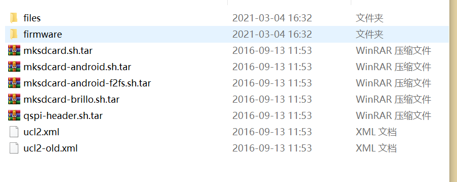

  进入如下目录:L4.1.15_2.0.0-ga_mfg-tools/mfgtools-with-rootfs/mfgtools/Profiles/Linux/OS Firmware
   重要文件:files、firmware、ucl2.xml

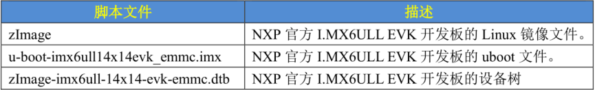

  a、firmware文件夹
 如果要烧写我们的系统,就需要用我们编译出来的 zImage、u-boot.imx 和 imx6ull-alientek-emmc.dtb 这三个文件替换掉,同时文件名字改为表中的名字。
  b、file文件夹
  将上表 中的这三个文件下载到开发板的 DDR 上以后烧写的第一阶段就完成了,第二阶段就是从 files 目录中读取整个系统文件,并将其烧写到 EMMC 中。

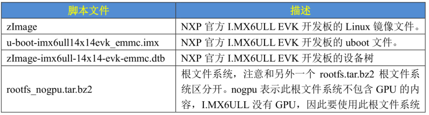

  file文件夹中需要4个文件
  如果要烧写我们自己编译出来的系统,就需要用我们编译出来的 zImage、u-boot.imx 和imx6ull-alientek-emmc.dtb 和 rootfs 这四个文件替换掉表 中这四个文件。
   c、ucl2.xml文件
  files 和 firmware 目录下有众多的 uboot 和设备树,那么烧写的时候究竟选择哪一个呢?这个工作就是由 ucl2.xml 文件来完成的。

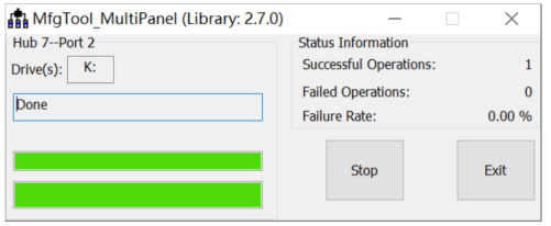

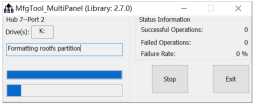

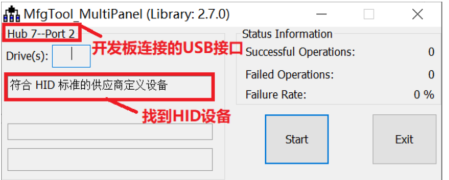

④、双击“mfgtool2-yocto-mx-evk-emmc.vbs”,打开下载软件,如果出现“符合 HID 标准的供应商定义设备”等字样就说明下载软件已经准备就绪。点击“Start”按钮开发烧写 NXP 官方系统,烧写过程如下图:
等待烧写完成,因为 NXP 官方的根文件系统比较大,因此烧写的时候耗时会久一点。烧写完成以后 MfgTool 软件如下图:
 点击Stop停止烧写,点击Exit退出。拔出 USB 线,将开发板上的拨码开关拨到 EMMC 启动模式,然后重启开发板,此时就会从 EMMC 启动。

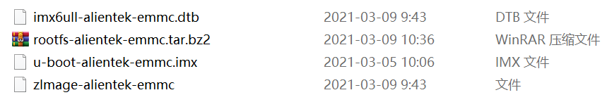

1、准备要烧写的原材料:
  ①、自己移植编译出来的 uboot 可执行文件:u-boot.imx。
  ②、自己移植编译出来的 zImage 镜像文件和开发板对应的.dtb(设备树),对于 I.MX6U-ALPHA 开发板来说就是 imx6ull-alientek-emmc.dtb。
  ③、自己构建的根文件系统 rootfs,这里我们需要对 rootfs 进行打包,进入到 Ubuntu 中的rootfs 目录中,然后使用 tar 命令对其进行打包,命令如下:
cd rootfs/tar -vcjf rootfs.tar.bz2 *

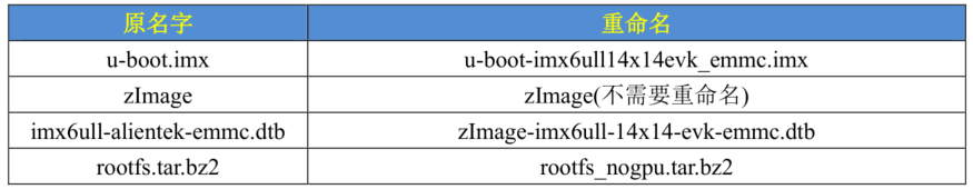

2、文件重命名
 3、文件替换
  zImage、u-boot-imx6ull14x14evk_emmc.imx 和 zImage-imx6ull-14x14-evk-emmc.dtb 这三个文件拷贝到 mfgtools-with-rootfs/mfgtools/Profiles/Linux/OS Firmware/firmware 目录中,替换掉原来的文件。
 4 个文件都拷贝到 mfgtools-with-rootfs/mfgtools/Profiles/Linux/OS Firmware/files目录中,这两个操作完成以后我们就可以进行烧写了。
